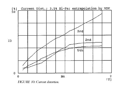

Nei trasformatori invece stiamo parlando di distorsioni (di corrente) che raggiungono il 5-10-30-50% come niente (per di piu' a 20-50 Hz).
Lo scopo è poi sostanzialmente quello di confrontare situazioni differenti, es come varia la distorsione al variare dell' induzione ed il tutto al variare del traferro, quindi tutto sommato penso che errori sistematici ( se davvero esistenti e significativi) potrebbero non influire troppo nell' analisi di un andamento. Purtroppo non sono ancora riuscito a riparare il voltmetro selettivo Marconi ( tempo!, averne)
per inquadrare l' ampiezza della distorsione di corrente, da GA 5/97 by van der Veen, a sua volta copiato da Hogdson

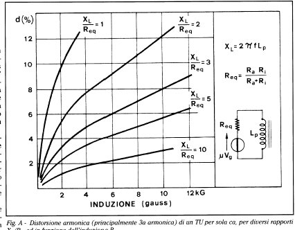

ma questa è la distorsione della corrente (suppongo al primario). Quella della tensione di uscita in un caso con Rint << 2pif*Lpri come sarebbe?
Originariamente inviato da plovati - 19/10/2006 :  10:12:48
C'è una formula che tiene conto del rapporto fra reattanza del primario e Req ( Rint tubo, Rdc primario, impedenza riflessa al primario). Tanto piu' è alta 2*pi*F*L rispetto a Req tanto piu' bassa sarà la distorsione in tensione ( a parità di distorsione in corrente); in piu' ovviamente ci sarà la distorsione in tensione del tubo.
C'era un incorniciato di Callegari ben fatto su un CHF (30, in cui venivano riproposte le elaborazioni di Moir ottenute dai dati sperimentali per un lamierino classico (4% Si). Ricordo che consigliava un rapporto >8, facilissimo da raggiumgere per un TU PP e cosa molto ardua per un SE che impieghi i soliti tubi a media/medio-alta Rint.
Ricordo ( l' ho riletto ieri sera, quindi è facile ricordarselo) che per un rapporto =10, per quel lamierino, si ha una d% del 2% in tensione (principalmente di 3° armonica)
Nel pomeriggio sarò in ufficio e inserisco la formula.

la Req è quella che, percorsa dalla corrente di magnetizzazione ( molto distorta ad altri valori di B) origina una tensione relativamente distorta.
Essendo ID la distorisone in corrente e VD la distorsione in tensione, la formula di Partridge dice (direbbe, perchè in tanti ne parlano, ma non l'ho ancora vista) che :
con ID= Iarmoniche/ I fondamentale (ricavata sperimentalmente per ogni specifico lamierino)
1) VD= IDx Req / (2*pi*F*Lprim),
ovvero la distorsione cresce all' aumentare di Req a parità di nucleo.
Espandendo un poco il tutto si ha
D= ID* 10^9/(8*pi^2) * (Lm*Req)/(N^2*Sd) * Req/f * (1- Req/(4*2*pi*f*L)
(ultima formula da ''Valvole e trasformatori per HiFi'', p.m. cortesia di Tiziano MrTTG)
Dalla 1) comunque è immediato verificare che se XL=10 Req, la distorsione in tensione sarà 1/10 di quella in corrente.

PSS: il grafico di Moir come ripresentato dal grande Francesco Callegari su CHF30
