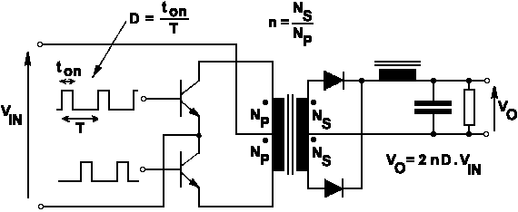

E' una schematizzazione dello stadio di uscita di un alimentatore switching, un push pull dc-dc converter.
Da dove l'hai preso, e che intenzioni hai?

Hai già realizzato il tutto ed è perfettamente funzionante?
Qui trovi molte info: http://www.sound.westhost.com/project89.htm

Si ho realizzato tutto pcb e montaggio componenti, ho fatto alcune prove con altri trasformatori ma non sono mai riuscito ad andare oltre le 60W 100v devo fare altre prove cmq ho studiato anche il circuito con il fototransistor per separare le masse e tenere la tensione sotto controllo e funzina da dio!!
