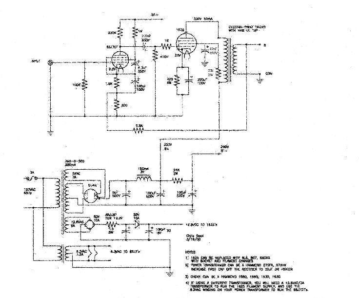

Il progetto PRIMO su questo sito è nato proprio per questo...Se sei magari a conoscenza di qualche pubblicazione che spieghi bene tali problematihe, ti prego di farmelo sapere.
Nel dimensionamento del trafo di uscita non serve solo avere una impedenza 3-4 volte quella della valvola ma anche una induttanza primaria che, associata alla Rint della valvola, dia una frequenza di taglio sufficientemente bassa (costante di tempo L/Rint alta)Comunque, se volessi spiegarmi un velocemente....
L'ampli è a triodo o in altra configurazione? Le infinity che sensibilità hanno?Tornando al mio ampli, forse non mi sono ben spiegato....

Ti ringrazio di avere accolto la mia riciesta di spiegarzioni tanto velocemente...
per spiegare meglio che a parole, ho preferito inserire il circuito, almeno, per qualsivoglia precisazione, possiamo riferirci ad esso:
L'unica cosa diversa dallo schema, è la retroazione, inseribile mediante un interrutore, ma quasi mai utilizzata.
La sensibilità delle Infinity è di 90 dB.
Devo dire, comunque, che mi hai già dato un'interessante dato, al quale non avevo mai pensato, anche se è una cosa abbastanza ovvia...il fatto che l'indutanza del primario e la resistenza interna del tubo danno luogo ad una sorta di filtro!!
