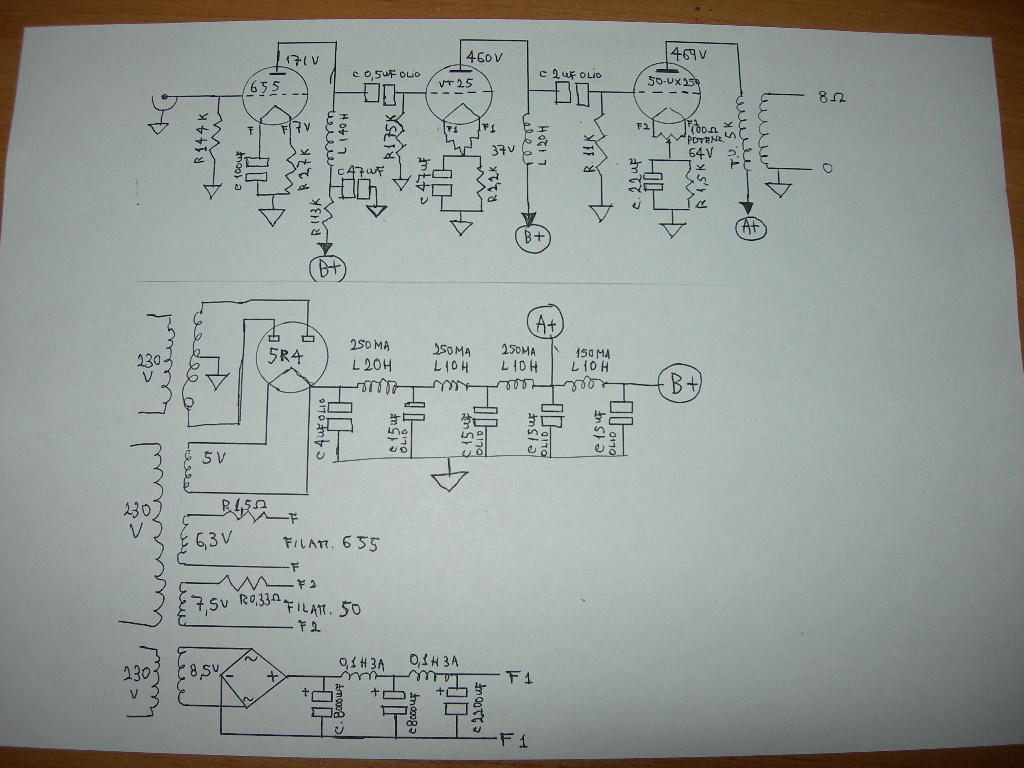

L'anodica è di circa 470V con circa 64V di catodo e R catodica di 1,5K.
Prima usavo una R di griglia di circa 11K perchè avevo letto che per queste valvole era meglio non superare questo valore.
Avevo anche pensato di sostituire la R di griglia con l'induttaza di griglia, ma poi ho trascurato la cosa a causa di un periodo pieno zeppo di impegni.
Mi riservo di provarla comunque appena possibile.
Vi allego lo schema dei finali, tenendo presente che ho ridotto l'induttanza anodica della vt25 a 100H, e che il C di accoppiamento tra la vt25 e la ux250 è ora di 6uf.Immagine
Saluti.
Michele Franzese.

Beh, in questo schema io non vedo nulla di particolarmente critico nei confronti della finale, anche la dissipazione (20W) e' entro i limiti che personalmente eviterei di superare con le piu' datate globe.
Penso che i problemi che hai riscontrato siano piu' legati alla difettosita' del tubo che ad altro. E penso anche che incrementare un pochino (16-22K) il valore della resistenza di griglia della finale non possa comportare criticita' particolari, 11K per una 10Y sono un fardello un po' pesante, anche nell'ottica del contenimento della distorsione... :)
Mauro Agrosi
