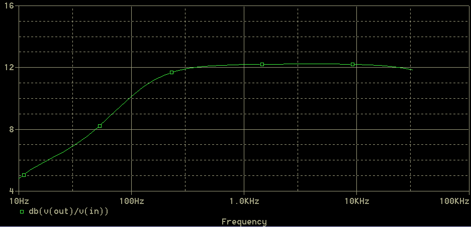

La risposta della rete RIAA:
(occhio che davanti c'è una rete inversa, per cui la risposta corretta è quella piatta, ovviamente)
Fa un po' pena, non è corretta al 100% e il guadagno è ampiamente insufficiente.

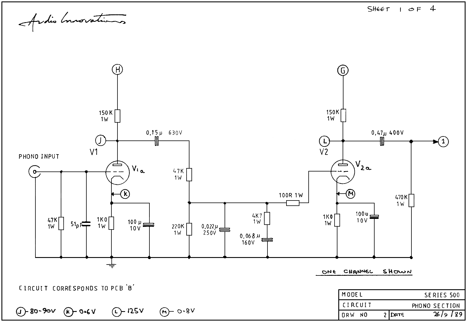

Ne ho trovato uno carino con la 12AX7:
L'ho prototipato e andava molto bene, casomai si possono eliminare i condensatori di bypass sui catodi se il guadagno è troppo.
Il condensatore da 51pF sull'ingresso può essere omesso, vedi tu se, con i tuoi fonorivelatori, va meglio con o senza. Può dipendere dal cavo che usi tra testina e pre phono.
I punti "H" e "G" del circuito puoi collegarli insieme come nel tuo schema, e disaccoppiarli dall'alimentazione del pre linea tramite 10k - 47uF.
Ti indicherei più volentieri lo schema che sto usando adesso (che è molto più testato e sottoposto a varie "raffinazioni") ma per il secondo triodo usa una ECC88.
