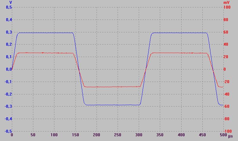

Andiamo per gradi. Piergiorgio ha lanciato il sasso, abbiamo introdotto l'argomento, ora passiamo a fare qualche misurina reale per dare un'aiuto ai nostri amici come Mauro:

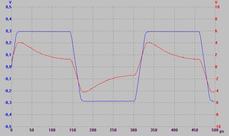

Grafico 1. Ho usato una quadra filtrata con pendenza di salita equivalente a quella di una seno a 20Khz (trapezioidale, che ribadisco non esiste in audio...), adatta alla classica misura di tim di otala (3,2Khz) Tensione di circa 3Vp (6Vpp).
L'ampli è un My_ref, il carico è 8ohm resistivi. La corrente che ne risulta è di circa 0,3A anche essa prelevata da una sonda in corrente che non mi sono preso la briga di tarare sul fattore di scala (non rilevante per queste valutazioni al volo). Tutto come da teoria, fase relativa e modulo:

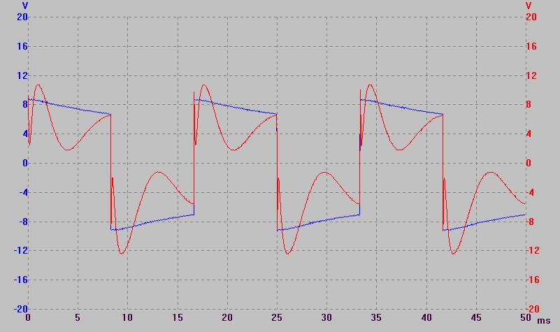

grafico 2: concetto di accumulo di carica descritto da Self e dal ragionamento di Piergiorgio, carico 8ohm+ 2uF in parallelo. Il condensatore accumula la carica imponendo al ampli di erogare ad ogni transiente una corrente prossima a quelle di un (quasi) corto circuito, per di più in anticipo di fase. La risultante è che la reazione non sa più che pesci pigliare e si salva con una oscillazione smorzata (notare che questo caso non ha nessuna Re tampone):
Orrore, siamo nei casini....
Peccato che questa situazione sia praticamente inesistente, in presenza di altoparlanti "normali" e filtri passivi "normali", anche se non si può certo escludere....

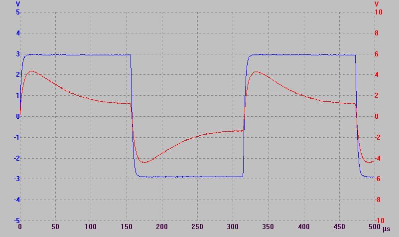

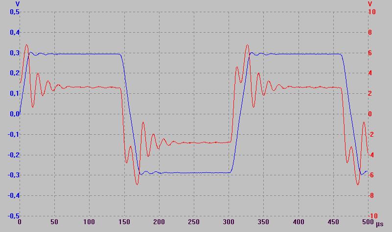

Ma veniamo al caso reale. Stesse condizioni di sopra ma collegato alle mio ESB QL65, 2 vie semplici semplici con woofer da 20mm, vecchia maniera. Esse sono dichiarate per "8ohm nominali":
Ecco un plot stile Self. La sovracorrente del sistema in fase transiente. Notare però che se valutiamo la media del fattore di forma di quella corrente, scopriamo che è quelle di un normale carico di 8ohm resistivi !!

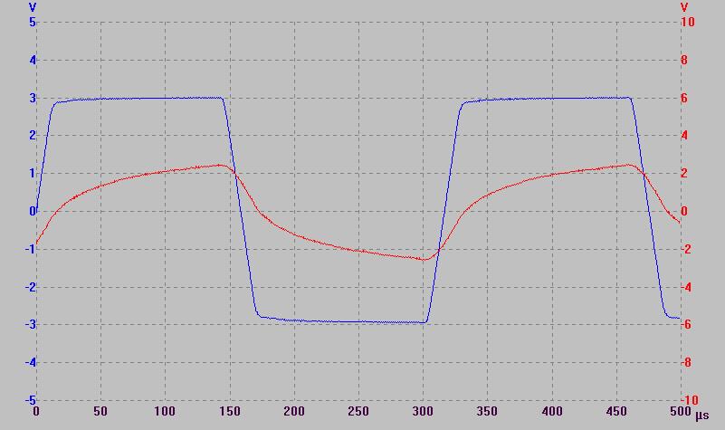

In pratica lo slew rate del pilotaggio genera si un "fattore di cresta" nella corrente, ma di valori molto poco "violenti", mediamente mai superiori al doppio della corrente "nominale ordinaria" (ma tutti sappiamo che una impedenza nominale di 8ohm ha dei picchi minori intorno a 5-6 ohm abitualmente, quindi siamo perfettamente in "zona di previsione" del progetto dell'ampli....)
Esagero, tolgo il filtro allo slew rate. Quello che passa dall' ampli lo scarico sul QL65:
Mah, alla fine non cambia quasi nulla. Perchè ? Perché il passa basso naturale dei filtri cross e degli altoparlanti limita comunque le dinamiche descritte prima. Bisogna aggiungere che la gran parte delle modulazioni al transiente che un diffusore genera sono da attribuire più ai filtri cross che agli altoparlanti, proprio per effetto limitativo di Re. I filtri sono celle LC che spesso dispongono componenti reattive direttamente sulla linea dell' ampli, quindi capaci di iniettare il loro contributo senza mediazioni resistive...

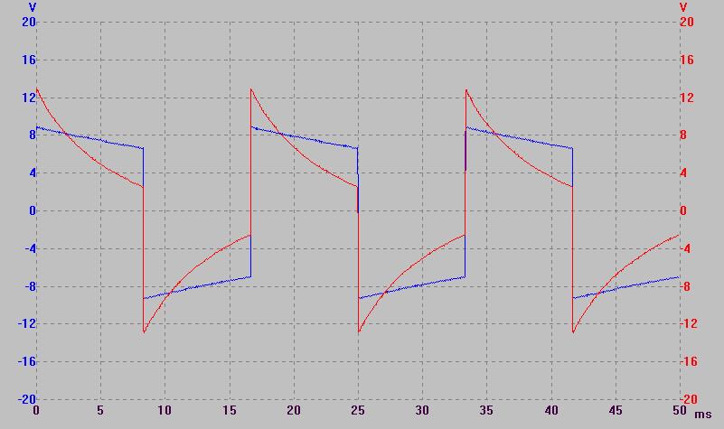

Questo è un woofer da 21cm in aria libera, sottoposto allo stesso stimolo:
Conclusioni preliminari:
Non solo le componenti meccaniche degli altoparlanti non generano agevolmente richieste di picchi di corrente, ma il loro effetto bassa banda e passa basso limitano le condizioni di stimolazione a prescindere dal pilotaggio. Solo un equalizzazione inversa, come in certi "motional feedback" che preveda una inezione di extracorrente volontaria per accelerare il movimento può modificare questa natura...

mauropenasa
- R.I.P.
- Messaggi: 712
Grafico 1. Ho usato una quadra filtrata con pendenza di salita equivalente a quella di una seno a 20Khz (trapezioidale, che ribadisco non esiste in audio...), adatta alla classica misura di tim di otala (3,2Khz) Tensione di circa 3Vp (6Vpp).Se ho capito bene dai grafici la scala dei tempi sembra essere us, quindi la fondamentale della quadra è circa 7Khz.
L'ampli è un My_ref, il carico è 8ohm resistivi. La corrente che ne risulta è di circa 0,3A...
Spiegazione iniziale....Te la sei persa....
hahaha, un po si, perchè quelle casse hanno 88dB e già con una quadra del genere si fa fatica a stare in zona...Mi piacerebbe vedere che succede con una quadra che comprenda la risonanza e poi con un bel segnale elevato se non chiedo troppo...
Comunque, se stiamo sul woofer nudo, in modo di non coinvolgere oltre altre variabili, hai ragione, nel senso che se stai "fuori banda" con lo stimolo elettrico la sovracorrente non è identica a quella che si trova in zona di risonanza.
Il plot relativo al woofer serve ad indicare che quei sistemi hanno un loro passa basso meccanico da cui nessuna forza esterna può prescindere, e lega un pò con le perplessità di Piergiorgio....
Posso garantire a tavolino (a memoria) che in zona di risonanza, pure con una quadra, la situazione non cambia in modo drastico, solo la campanatura si fa più articolata, più o meno come nei grafici che citi di Self. (simulati)
In ogni caso non si assiste a DI/Dt particolarmente critiche ne per ampiezza ne per erogazione di corrente...
Se trovo un momento in cui non spavento i vicini, posso provare anche un test in zona di risonanza ed ad alto livello....
Come ho anticipato anche nell' altro 3D, credo che ci sia troppa attenzione a non meglio precisate situazioni impulsive e poca alla struttura meccanica, aspetto che tu stai cercando di mettere a fuoco.
Io credo che un woofer, per esempio, non ha semplicemente una "struttura meccanica" in grado di essere interessata in alcun modo da forti DI/Dt, ma in compenso ha delle forze in gioco molto elevate che lavorano nella sua zona di pertinenza meccanica. la conseguenza è che secondo me non ci si deve aspettare una risposta reattiva veloce e violenta, ma piuttosto una risposta "lenta" ma prerentoria....
Credo che tu capisca dove voglio parare....
Aggiunta, vedo il grafico che citavi prima. Vorrei fare un' appunto importante. L' extracorrente ben visibile nel tuo grafico esiste ma fa parte di un semplice fenomeno elettrotecnico a cui tutti i progettisti audio sono attenti, ossia il fattore di extracorrente determinanto dallo sfasamento del modulo tipico. Miediamente uno si attende una variazione entro +-60 gradi, e si regola di conseguenza (come faceva Aloia per dimensionare i suoi stadi finali). In pratica uno non progetterà mai un finale da 50W con le limitazioni di corrente a quella nominale su carico resistivo, ma ne prevederà almeno un 50-80% in più per fare fronte a questi fenomeni.
Questo comportamente, osservabile anche in parte dai miei grafici, non ha molto a che fare con problemi di erogazione istantanea o dinamica, e valgono anche in regime continuo....

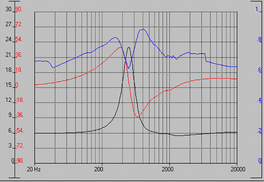

rusval
- Messaggi: 317
Il grafico impedenza vs frequenza l'ho messo apposta, sapendo che si sarebbe potuta fare confusione, e sapendo pure che ci sono le qualità negli interlocutori per ragionare su più fronti. Ma evitiamo di andare subito fuori strada. Quello che voglio far notare è questo: se la corrente di picco in regime continuo può essere maggiore di quella richiesta dalla Re, evidentemente lo è anche nel dominio del tempo, per un segnale continuo. Ad 800 hz la richiesta di corrente è massima perché evidentemente la velocità del cono è tale che la backemf si somma algebricamente al segnale in input facendo scorrere in Re una corrente più elevata che alla DC.
specialmente a bassa frequenza!
Se ancora non ci capiamo, allora sono io che non ho capito le perplessità di Piergiorgio...
Invece per quanto riguarda Mauro, direi che ci siamo capiti, ma una puntatina alla risonanza o poco più in alto la farei e ad alto livello. Mauro, vedrai la richiesta di corrente deformarsi un pò, il quanto si deforma dipende fortemente dalla qualità del woofer e dal livello immesso. Ma d'altronde non può che essere così ragionando in termini di pura THD vs livello. Confronta poi quella ad alto e basso livello.
Valerio

mauropenasa
- R.I.P.
- Messaggi: 712
Accontento Valerio con una parziale misura a bassa frequenza ed elevata energia. La tensione è di circa 16Vpp. Prima però serve mostrare come si comporta su carico resistivo l' ampli, perchè in presenza di una quadra a 60 Hz come questa esso esegue una integrazione a causa del polo a bassissima frequenza interno:
La cassa è sempre la QL65, e parte delle ondulazioni di corrente sono dovute più alla rete cross che agli altoparlanti singoli. In ogni caso:
Se lo si confronta con un carico ad 8ohm resistivo, i picchi di corrente restano addirittura inferiori per tutta la durata della semionda....
Non crei perplessità il picco iniziale, apparentemente molto veloce. Si deve ricordare che la scala dei tempi è molto ampia, ed una osservazione con base tempi analoga a quella precedente (a 3200Khz) darebbe luogo ad un picco molto simile, per pendenza, a quelli visti in quei plot...
Io non vedo nulla di particolarmente critico, ed anzi, in regime continuo l' andamento della corrente su onda quadra rispecchia molto l' inverso di quello dell' impedenza Vs frequenza, ne più ne meno....
( una quadra ad ampio spettro è formata da una serie di armoniche ampia, ed il "livellamento nel tempo" delle condizioni lieneari della forma d' onda rappresenta in pratica l' inverso di una ipotetica e primitiva FFT... Insomma le linee orrizzontali rappresentano graficamente nel tempo quello che la fft rappresenta nella frequenza...Insomma, se non capite, fate finta che non abbia detto nulla...
In seguito servirà, come dicono ormai un' pò tutti, andare a vedere il regime impulsivo, perchè qui non c' è trippa.... (ma anche in regime impulsivo, non ce ne per quelli delle forti correnti.... anticipo le mie sensazioni....Forse qualcosina per quelli del pilotaggio in potenza...
Hey, ma faccio tutto io ???
