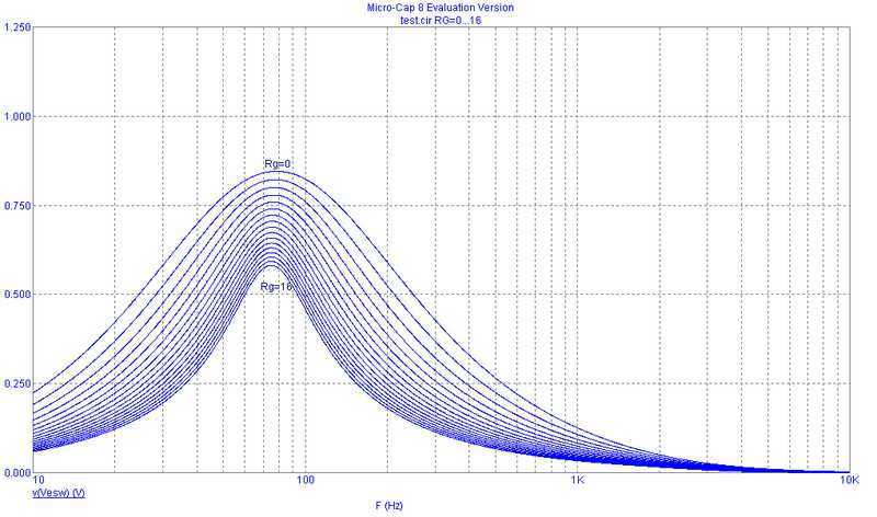

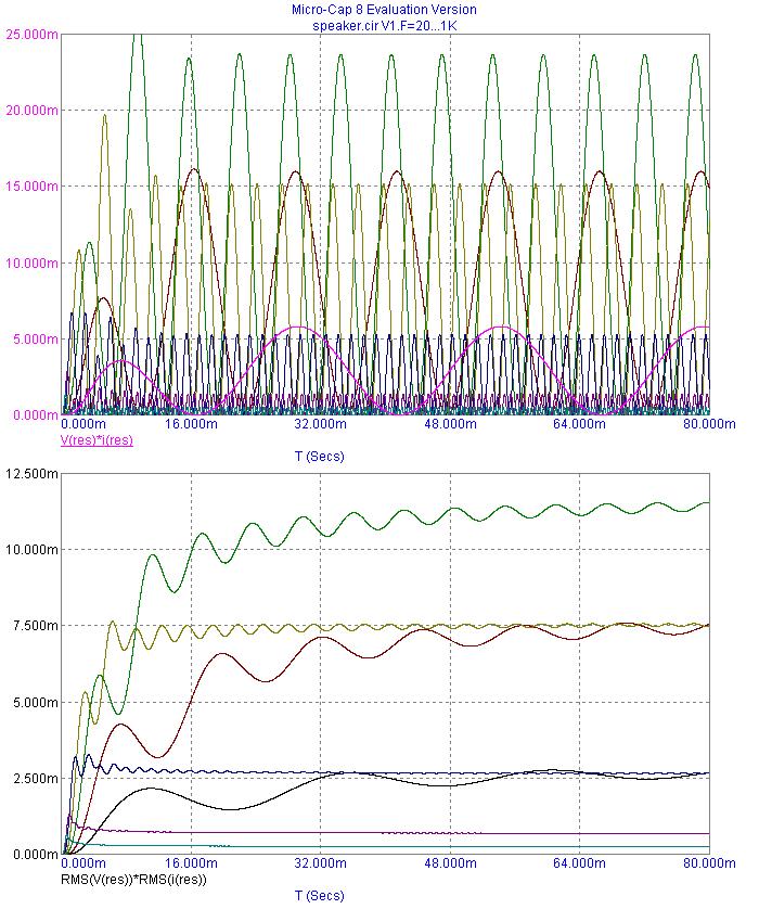

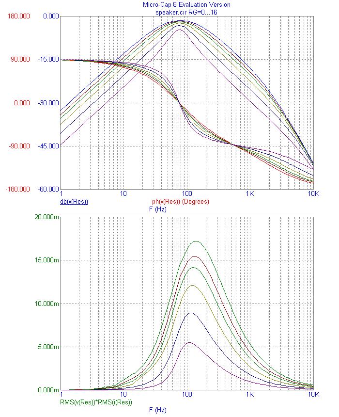

eccoti servito... Il circuito e` lo stesso identico che hai usato tu; Rg=0.1 ohm. Il primo plot si riferisce alla potenza dissipata su Res, cioe` alla potenza utile effettivamente trasdotta (vs tempo). Ogni curva si riferisce ad una frequenza diversa da 20Hz ad 1KHz (step 20, 40, 80, ...).
Il secondo invece mostra tensione e potenza su Res in funzione della frequenza per vari valori della resistenza interna del generatore Rg: 0, 1, 2, 4, 8 e 16 ohm.
Come vedi, pilotando l'altoparlante in tensione, tanto la tensione (che rappresenta la velocita`) quanto la potenza dissipata su Res -che rappresenta il lavoro utile- dipendono fortemente dalla frequenza... l'andamento della tensione (cioe` della velocita`) non cambia poi piu` di tanto con Rg almeno fintanto che` Rg < Re, mentre cominciano ad essere piu` significative quando Rg >= Re (nulla di nuovo sotto il sole...).
Le differenze piu` significative pero` si notano rispetto alla potenza trasdotta... si direbbe che al limite, per il pilotaggio in corrente pura, la "risposta in potenza" diventi piatta e si annullino gli effetti della risonanza.
Mi viene un dubbio: sara` mica che -nel nostro caso- il piotaggio "a potenza attiva costante" coincide con quello in corrente?! mmmh... ah, certo... ovvio, nel modello Res e` costante...
Tornando al punto, siamo poi cosi` sicuri che tutto cio` che importa sia solo la velocita` del cono, e non piuttosto quanta energia acustica viene introdotta nell'ambiente nell'unita` di tempo?
Ripeto, io di (elettro)acustica ne so` pochino, per cui magari mi si puo` dimostrare che sto` dicendo c*****e ma, fino a prova contraria, "a naso" sono molto piu` propenso a credere all'importanza della "quantita` di energia" (cioe` della potenza) trasmessa all'aria piuttosto che a quella della sola e pura velocita` istantanea del cono...
Non fosse altro perche`, mentre tra velocita` del cono e suono prodotto nel mezzo c'e` l'efficenza di trasduzione meccanico/acustica (cioe` in sostanza dell'accoppiamento meccanico tra cono ed aria) che notoriamente (almeno nei comuni sistemi a cono a radiazione diretta) e` piuttosto scarsina e ad occhio e croce potrebbe verosimilmente essere dipendente dalla frequenza e/o dalla stessa veocita` del cono, la potenza dissipata su Res (tolte le perdite meccaniche) rappresenta proprio la potenza "assorbita" dal lavoro di pompaggio e quindi direi che sia proprio il parametro piu` direttamente correlato alla potenza acustica prodotta.
Ribadisco che io mi trovo in territorio assolutamente neutro, su questo discorso, voglio solo capire PERCHE' dovrei pensare un sistema in potenza, dato che io amo fare le cose solo se credo di avere un problema davanti, e non solo perchè credo che "suonino meglio"...

vedi sopra... se misuri la tensione e` una cosa, se andiamo a vedere la potenza trasdotta si direbbe che le cose stiano in modo piuttosto diverso... siamo sicuri di quale delle due sia la piu` importante per il nostro sistema uditivo?

in effetti, se la mia ipotesi che quel che conta e` la potenza trasdotta (cioe` quella dissipata su Res) e` corretta, le variazioni di Re sono le uniche che mi preoccupano. Se ci pensi bene, nell'ipotesi di pilotaggio a "potenza attiva costante" tutto il resto diventa ininfluente!
dallo stesso studio però emerge UN RUOLO DEL TUTTO MARGINALE di Res nel sunto distorsivo complessivo, mentre la parte del leone la fanno altri elementi, in particolare quelli serie come Re ed Le, oppure mi verrebbe da dire, in base a studi Kef, legati al complesso magnetico quindi a tutto fuorchè a Res....
Per l'appunto!
Res rappresenta l'energia assorbita dall'ambiente; il lavoro di pompaggio potra` si` presentare delle non linearita`, ma queste sono senza dubbio marginali rispetto a quelle dovute ai limiti "interni" del trasduttore.
Se noi pilotiamo a potenza attiva costante, l'unica cosa che ci disturba (perche` altera la potenza attiva in maniera indipendente da Res) sono le variazioni di Re dovute agli effetti termici, ma sarebbe comunque un bel passo avanti rispetto alla situazione attuale, non trovi?!
D' altronde, se analizzi la posizione di Res, posizione condivisa da tutti gli analisti del problema, essa ha escusivamente un ruolo "smorzante" essendo in parallelo al sistema risonante, e non rappresenta in nessun caso un "problema" rilevante
Res NON e` e non PUO` essere un problema: comunque la si guardi, Res rappresenta l'USCITA acustica del nostro sistema!!!
