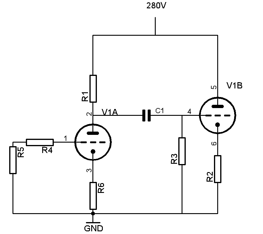

Ho avuto uno scambio epistolare con PLOVATI e ne e' uscito questo.
Ovviamente il mio contributo e' stato minimo e per esercizio mi sono limitato a calcolare i punti di lavoro che a grandi linee coincidono con quelli trovati da Piergiorgio con TINA.
Ecco il circuito:
Questi sono i valori calcolati con TINA (che io non conosco e non ho ancora scaricato)

Si potrebbe proseguire con il contributo di qualche anima pia allo sviluppo.
Cosa ne pensate?
Anche solo per approfondire il software utilizzato da Piergiorgio.
Inviato: 24 ago 2006, 15:11
da Giaime
Oh, è il classico circuitino che non ti delude.
A occhio e croce le tensioni mi sembrano corrette. Io però farei in modo di avere la R anodica del primo stadio uguale alla R catodica del secondo stadio, a la Broskie, per annullare la componente AC richiesta all'alimentazione (migliora la reiezione ai disturbi dello stadio):
dove per una B+ di 280V circa, andrebbero bene Ra = 33k, Rk = 600ohm, Rin = 1k e Rl = 100k, Cap = 2.2uF.
(edit: ovviamente il prossimo passo è sostituire le due Ra con dei CCS, a quel punto diventa automaticamente Aikido).

una piccola nota sulla polarizzazione: con i valori proposti la prima valvola ha 4.8mA e la seconda 3.78. Io in genere preferisco dare più corrente al cathode follower e meno al driver.
PSRR , essendo un siustema single ended non è che ci sia una reiezione all'alimentazione enorme, anzi. lA versione originale ha -4dB, la Giaime-Broskie -7dB. C'è bisogno sembre di una alimentazione molto ben livellata.

Ordunque mi sono rimesso a cablare.
Utilizzo sempre le 6SN7.
Vorrei fare una configurazione a catodo comune per il primo triodo e ad inseguitore catodico per il secondo triodo, quindi con uscita di catodo.
Come da MIO :D progetto ho ottenuto 160 V di Vak
La griglia di ingresso e' a circa -6 V rispetto al catodo.
Resistenza di carico anodico 47K
Resistenza di catodo 1,8K
Ho messo sul triodo di ingresso sia un grid stopper da 1K sia una resistenza di fuga da 470K
Il secondo triodo e' cablato uguale tranne per il fatto che non ho messo il grid stopper ma solo la resistenza di fuga da 470K.
I filamenti sono alimentati in alternata con due condensatori da 0,47 mF
che collegano i due fili che portano l'alimentazione ai filamenti e il centro dei due condensatori va a massa.
Se collego i due triodi con il condensatore (0,1 mF), quindi messo tra anodo del primo triodo e all'ingresso del secondo triodo la Vak del secondo triodo passa a 280V e la Vkm passa a 2,5 V.
La stranezza e' che la griglia di ingresso del secondo triodo mi segna 10,5 V rispetto a massa.
Tutto questo misurato in continua.
Ho la sensazione che ci sia qualche oscillazione / motorboating.
Manca ancora il cablaggio della parte del potenziometro,
dell'uscita ecc.
Cosa faccio, continuo con le indagini (anche se non so cosa guardare) oppure mi conviene finire il circuito?

Ripeto, se disconnetto il cond di accoppiamento la tensione/corrente sul secondo triodo torna a posto.
Se hai fatto come da immagine sopra (penso di si) ci credo che la corrente cambia! Cambi il punto di lavoro del follower riferendo la griglia a massa invece che al potenziale anodico del primo stadio!
In questo modo la reistenza di carico catodica è talmente elevata e lacorrente anodica cosi bassa che ti ritrovi in regime di griglia positiva, è per questo che vedi una DDP rispetto a massa...perchè scorre corrente sulla griglia che crea una caduta di tensione sulla resistenza di fuga!

Il secondo triodo e' configurato uguale al primo.
In teoria i due triodi dovrebbero avere setesse correnti e stessi punti di lavoro.
Tutti e due i triodi hanno resistenza di carico di 47K
e resistenza di catodo da 1,8K
Inviato: 30 ago 2006, 21:00
Originariamente inviato da gserpentino - 30/08/2006 :  15:20:19
:?: se è così non hai un cathode follower come secondo stadio o meglio non lo hai dimensionato correttamente.

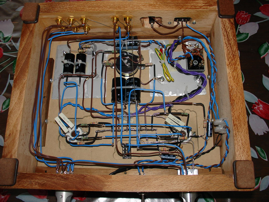

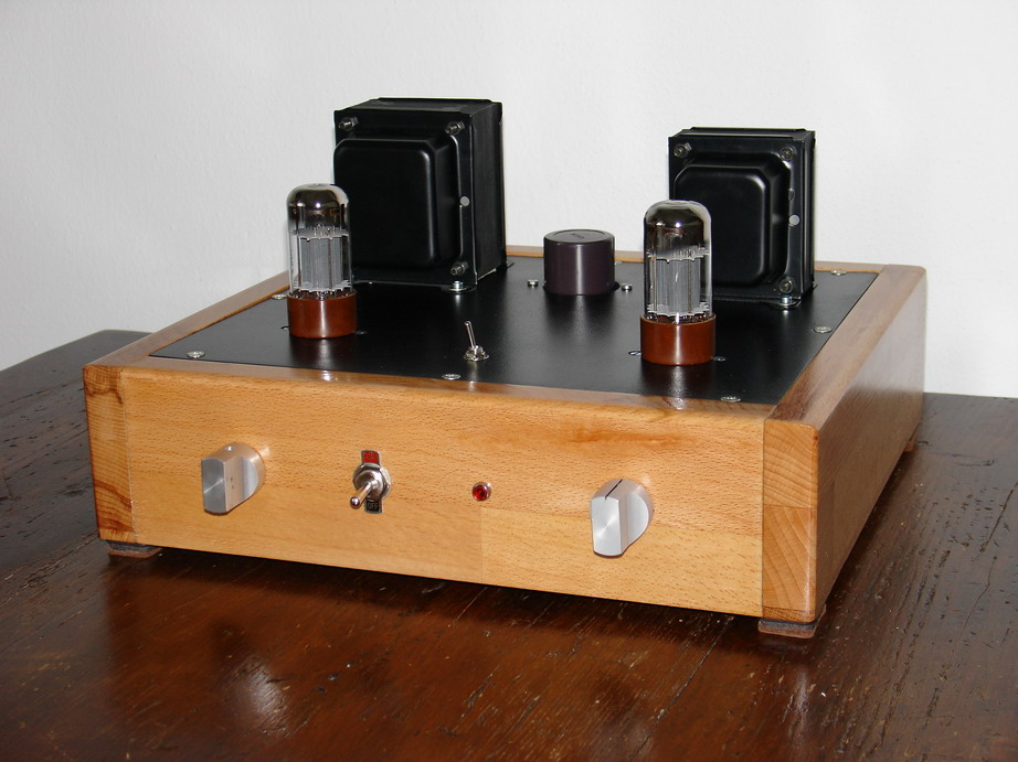

Ho ricablato il tutto, anche perche 170 V sul catodo e 0 V sul filamento mi sembravano proprio esagerati, al di la dei rumori tipo fischi , pop o quant'altro.
Ora ho una differenza di 7 volt tra catodo dell'inseguitore catodico e partitore a cui fanno riferimento i filamenti.
Un + 7 V a favore del catodo.
Ho potuto constatare che il famoso ronzio lo fa anche funzionando come pre passivo e qui non c'e' alcun tipo di alimentazione ne altro.
Ovviamente si sente meno perche' non e' amplificato dal pre ma comunque si sente e il comportamento e' identico.
Ecco foto del pre e relativo cablaggio.
PS : mi sono accorto proprio all'ultimo che mancava un condensatore tra partitore riferimento filamenti e massa.
Per cui il condensatore suddetto in foto non risulta.
