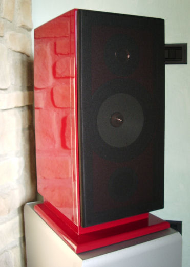

Ho realizzato un due vie con componenti della Seas Excel
Si tratta del kit della Seas Trym
Ho pubblicato il mio lavoro sul sito DAVIDE SBISÀ Audiocostruzioni
http://www.audiocostruzioni.com/a_d/dif ... -paolo.htm
Se vi può interessare sono 4 pagine dove ho spiegato le varie fasi di lavorazione
Un saluto a tutti e buone ferie

Nessun problema, si tratta solo di capire perchè e come è nato questo forum. Nella pratica ciò che hai fatto nulla aggiunge e nulla toglie a quella che è la presentazione del kit stesso, quindi esula leggermente dagli intenti primari del forum, che vuole essere un passo avanti rispetto appunto ad altre realtà come audiocostruzioni, ove la realizzazione e la verniciatura del mobile prende l'80% o più dei post, mentre la sostanza che riguarda la progettazione e le misure è lasciata in un angolino.
Nel tuo caso, dove non esiste progettazione da parte tua, il contributo fattivo potrebbe venire da una serie di misure strumentali sull'oggetto finito, cosa che permetterebbe di avere quel plus rispetto alla presentazione del kit di cui parlavo prima (nello specifico sono proprio curioso di sapere se la rete notch LC del woofer riesce ad ammazzare quell'allucinante:o :? risonanza del woofer in gamma media, per la quale mai e poi mai sceglierei quell'altoparlante per un mio progetto)

Non fate arrabbiare Riccardo !!!
PS: la verniciatura è spettacolare. Come hai fatto?

Lo spiegato nel sito che trovi in alto
tutta la preparazione la si puo fare anche a casa,
ma purtroppo la finitura va fatta in un forno per ovvi problemi di polvere
La vernice è all'acqua sempre catallizzata
Per quanto riguarda ((nello specifico sono proprio curioso di sapere se la rete notch LC del woofer riesce ad ammazzare quell'allucinante risonanza del woofer in gamma media,)) Io non sono un tecnico, pero'
dalle prove comparative che abbiamo fatto ( jAMO 830, JAMO855, DALI IKON® 6 ) SONO SEMPRE RISULTATE VINCENTI, LA DIFFERRENZA SI SENTE
Grazie e ciao

Non metto in dubbio che si sentano differenze tra diversi diffusori, non conosco però i riferimenti quindi non ti potrei dire se sono o meno validi dal punto di vista timbrico.
Ripeto che a distanza non è possibile capire molto, ciò che si chiede è solo una banale misura MLS o RTA (e magari pure l'impedenza) che chiunque al giorno d'oggi può fare utilizzando i programmi freeware reperibili in rete (ma non sei curioso di sapere come funzionano i tuoi diffusori? magari sono pure migliorabili...). A supporto di questo, che è il contributo oggettivo, si può soggettivamente dire ciò che si vuole, anche perchè i diffusori sono molte volte quanto di più soggettivo esista nella catena di riproduzione audio.
