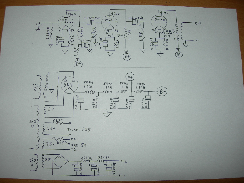

Cercherò di fare e postare uno schema completo dell'ampli quanto prima.

Michele.

ritornando sul tema... ok posta, aiuta sicuramente.

Approfitto di questo post per inserire il circuito dei miei finali, realizzati copiando progetti del sig. Sakuma e del sig. Ciro Marzio, e adattando il tutto al materiale che avevo.
Questa è l'ultima versione, dopo alcune varianti apportate negli ultimi giorni.
Sono contento di questa ultima variante, e approfittando dell'entusiasmo di ora, gradirei moltissimo qualche indicazione per migliorare ancora, con l'inserimento delle L di griglia o con altri modi.
Saluti a tutti i partecipanti di questo bellissimo forum.
Michele Franzese.

Originally posted by mike - 25/07/2006 :  23:16:27
Beh, ad una prima occhiata sembra proprio un bell' amplificatore, complimenti!! Direi che il primo passo per migliorarlo è proprio il bias fisso almeno sulla finale e sul driver. Anche sulla valvola di ingresso non può fare che bene ma in questo caso devi inserire un trasformatore in ingresso, quelli di Ciro (Marzio) secondo me sono ottimi!
E' chiaro che non è una modifica di poco conto perchè oltre a dover realizzare un alimentatore di griglia molto ben filtrato e curato, probabilmente dovrai rivedere pure le anodiche che potrebbero essere un pò alte.
Dovrai poi probabilmente lavorare un po per ottimizzare il suono e l'equilibrio fra le gamme. Lo schema del tuo ampli mi fa presupporre un ottima musicalità generale con un'ottima resa della gamma media e degli estremi banda appena smussati e - forse - leggermente "caratterizzati" specie in gamma bassa. L'aggiunta del bias fisso aggiungerà sicuramente una maggire estensione, precisione e controllo degli estremi banda alle doti musicali del tuo ampli. Questo ovviamente è un bene, ma potrebbe cambiare la sinergia con il resto del tuo impianto che eventualmente dovrai ricercare con ulteriori ottimizzazioni.
Alla fine però lo sforzo sarà sicuramente ripagato perchè i miglioramenti che otterrai sono dello stesso ordine o superiori a quelli che hai già sperimentato introducendo gli induttori anodici.
Io non mi farei toppe paranoie riguardo la stabilità della tensione di rete rispetto al bias fisso. Se le valvole non sono tirate troppo (e non è sicuramente il caso del ruo schema attuale) non ci sono problemi dal punto di vista tecnico.
Cura piuttosto molto bene il filtraggio della tensione di bias ed evita qualsiasi tipo di stabilizzazione e controllo.
I problemi più seri legati alla tensione ballerina se mai sono a livello "sonoro", ma quelli ce li hai già anche con il bias automatico.
Aggiungerei qualche uF alle capacità di by-pass delle anodiche, specie della finale...
Ottimo lavoro
Davide
Inviato: 26 lug 2006, 18:36
da mike
Grazie ragazzi per la disponibilità.
Potreste darmi indicazioni più precise sul voltaggio negativo per alimentare la griglia e avere la polarizzazione fissa?
Questo sia per la finale che per la driver, se possibile.
Certo che se posso fare un salto in avanti, simile a quello ottenuto con le L di carico anodico, sarebbe veramente una cosa bellissima!!
Davide, ho una bella gamma media, ma anche l'estensione in alto, l'aria sono a un ottimo livello.
La gamme bassa necessiterebbe forse di un controllo maggiore, cosa che in parte ho già ottenuto, alzando il voltaggio anodico della 6j5 dai vecchi 150/160V agli attuali 170/180V, secondo tensione rete.
Forse proverò a farlo salire ancora un pò e vedere cosa succede.
Infatti Ciro Marzio alimenta a 250V la 6j5 nel pre kiss presentato su CHF.
Potrebbe pure essere che nei picchi di assorbimento di finale e driver, la 6j5 non riceva un'alimentazione molto stabile, e sto quasi pensando di aggiungere un'altra L da circa 10H e un altro C, prelevando la tensione dal punto A+, che la "separi" meglio dal resto del circuito.
Graie ancora e saluti.
Michele Franzese.
Inviato: 26 lug 2006, 19:30
da gluca
... I negativi di griglia sono scritti già sul tuo schema ... nell'ordine
-7V
-37V
-64V
naturalmente le tensioni all'anodo devono essere ridotte dello stesso valore se non vuoi cambiare il bias delle valvole.
Per la PSU ... non so hai già 3 celle LC ... io mi sto spostando verso basse L ed alte C. Aggiungerei C al più. Trallaltro bisogna prestare attenzione ad eventuali risonanze delle celle (PSUD aiuta in questo).
Inviato: 26 lug 2006, 23:06
da Davide
Concordo in generale con i consigli di gluca, ma senza ridurre gli inuttori che hai già sull' alimentazione.
Portare l'anodica della 6J5 a 250V non può fare che bene perchè consente di fargli esprimere al meglio le sue potenzialità sonore. Non è tuttavia la cura per il controllo della gamma bassa. Il collo di bottiglia di quest'ultimo è proprio il bias automatico della finale e le capacità un pò risicate di by-pass sul catodo e sull'anodica. Vedrai che con il bias fisso la gamma bassa acquisterà un controllo "spaventoso"!! Con la 10 come driver poi otterrai una dinamica esuberante. Per quanto riguarda le altre gamme....beh è inutile che ti sto a dire....ne riparliamo quando avrai fatto la modifica....
Per lo schema di qualche buon alimentatore di griglia.... puoi tranquillamente continuare a copiare da qualche schema di Sakuma o di Ciro, a quest'ultimo magari puoi anche fargli una telefonata che ti dà qualche dritta.
Un'altra cosa che potresti fare sulla strada dell'ottimizzazione dell'ampli è provvedere il filamento della finale di un alimentatore in CC come quello del driver.
Come vedi ci sono diverse cose che puoi migliorare prima di sperimentare gli induttori di griglia..... poi considerata la qualità del tuo ampli, nel caso volessi provare ti sconsiglierei quelli che hai visto su eBay, ma questa è solo una mia sensazione......
Ciao, e fai sapere...
Davide
Inviato: 27 lug 2006, 00:25
da mike
-7V
-37V
-64V
Devo quindi farmi avvolgere un trasformatore per i negativi di griglia, aggiungere un ponte e passare la R catodica a monte della valvola per attenuare l'anodica?
Non è che si potrebbe ricavare la tensione negativa di griglia dall'attuale alimentatore, debitamente attenuata, dato che è già ottimamente filtrata?
DILEMMA: ho diverse 50/ux250 in condizioni diverse tra loro.
Con alcune la tensione catodica scende, e con altre, più usurate, sale, e sempre a parità di tensione di rete.
Dovrei prima provare ogni singola valvola con la polarizzazione automatica, vedere la tensione catodica e poi con un potenziometro regolare la tensione del negativo di griglia?
Ciro Marzio ha pubblicato alcuni suoi ampli con polarizzazione fissa su CHF, mentre di Sakuma non ricordo di aver mai visto circuiti con polarizzazione fissa.
Dovrò cercare meglio per Sakuma, se sapete dove cercare cortesemente aiutatemi, e comprare qualche arretrato di CHF.
Già ora un mio amico, proprietario di un costosissimo impianto con apparecchi griffati, quando ha sentito a casa mia è sbiancato e non ha più parlato.
Per il filamento della finale, in passato l'ho già avuto in continua, e sono passato all'alternata che mi ha soodisfatto di più come musicalità e apertura del suono.
Per gli induttori di griglia proverò a chiedere a Silvano Sivieri o a Ciro Marzio, che sapranno anche come comportarsi con la 50 che non deve avere una R di griglia superiore ai 10k.
Grazie e saluti.
Michele.
Inviato: 27 lug 2006, 01:31
da gluca
Penso che con un 220V/48V recuperabile da RS per una decina di euro te la cavi (da fare un pò di conti e verificare se attivi a -64V ... credi di si). Poi raddrizzatore filtro e circuito di regolazione delle tensioni negative. Puoi farlo in molti modi (zener, LM vari, partitori resistivi). Per ispirazioni potresti guardare un pò in giro, io avevo un schema con zener ma non me lo trovo più e trallaltro non l'ho anocora realizzato.
Qui c'è ne uno semplice semplice (vai al fondo)
http://www.audiodesignguide.com/my/300bxls.html
Se fai la basetta ... poi passamela che io sono un pò pigro per farmela ... ormai ho troppi progetti aperti.
Sakuma non credo abbia mai usato bias fisso.
Dilemma ... si la regolazione fine la puoi fare sul amp finale agendo sul negativo di griglia (in modo che nel trafo out ci passi la giusta corrente e che la valvola non sia troppo tirata etc...)
OH! A me la 10 piace naturalmente.
OH! Per le induttanze di filtro .... c'è un bel pò di gente che va sostenendo che ridurle (anche a valori inferiori di 1H), ridurre la DCR dei trafo e delle L ed aumentare le C aiuti ad avere un suono più "veloce" ... scusate ma di numeri sull'argomento ne ho visti ben pochi a parte qualche misura che mi sono fatto io.
Inviato: 27 lug 2006, 01:40
da Davide
Si, trasformatore separato per negativi di griglia e togli la/le R catodica/e.
Per abbassare le anodiche la cosa miglire sarebbe..... cambiare le tensioni del secondario di anodica.
Forse puoi ridurla sui 450 con una resistenza fra il centrale del secondario di anodica e la massa e stai al limite per la 50, vedi un po....
Con il bias fisso decidi tu con quale corrente far lavorare la valvola indipendentemente dalla dispersione di prestazioni inevitabile fra tubo e tubo, sempre verificando che questa non ecceda certi limiti...
In effetti Sakuma ha abbandonato definitivamente il bias fisso nei suoi progetti più recenti a favore della polarizzazione catodica, cosi come l'alimentazione in DC dei filamenti.
Sono scelte che io, alla luce delle mie esperienze, non condivido e d'altronde è noto che Sakuma è un personaggio "particolare" almeno quanto il suono dei suoi impianti.
Comunque mica li devi cercare per forza gli schemi di Sakuma..... "copia" da quelli di Ciro no?!
Non ho difficoltà a crederti!!
Premesso che può essere una questione di gusti e che comunque io non ho esperienze dirette con la 50, la mia esperienza mi ha insegnato che con circuiti SE e tensioni di filamento superiori a 2,5V l'alimentazione in DC, se ottimizzata, funziona (suona) sempre meglio.
Una volta, facendo le prime esperienze con la 10Y finale, passai dall' alimentazione in AC a quella in DC ed in effetti riscontrai esattamente i difetti che denotavi tu. Il problema tuttavia era legato alla qualità dell' alimentatore dei filamenti adottato (......ahem....in effetti nel mio precedente post ho omesso di dire che, a mio avviso, il TA per il filamento dovrebbe essere......diverso da quello delle anodiche... e un altro ancora per le griglie!!!!)
Mi sembra una buona idea, io posso solo dirti che induttori di griglia adatti con 10 -20 Kohm al massimo di Rcc si possono realizzare sicuramente.
Io poi non mi starei a fasciare la testa se non sono proprio 10 Kohm: per curiosità hai provato ad aumentare la resistenza di griglia della 50 sul tuo schema? Tipo provare a portarla a 20K? Secondo me non succede niente di male tranne che la 10Y, lavorando un po più "rilassata" potrebbe suonare meglio ( di sicuro, per quel che può valere, distorce di meno!).
Oltre i 30Kohm ovviamente non andrei, ma non tanto per ragioni di "incolumità", ma piuttosto per ragioni "soniche".
Davide
Inviato: 27 lug 2006, 22:23
da mariovalvola
La 50 è una valvola vecchia e molto strana. Le vecchie globe sono ancora peggio. la resistenza di fuga di griglia è tenuta bassa dal costruttore per motivi di sicurezza. Puoi provare ad alzarla controllando quanto tira di griglia.
Certamente la 10Y ci guadagna.
Migliorare i bassi con una 50 non è semplice. Auguri.

Inviato: 28 lug 2006, 00:37
da mike
Per alzare la R di griglia delle ux250 che sto usando ora, proverò a sostituire la R con un potenziometro da 22k, e man mano che la R sale vedrò che cosa cambia.
Con la R di griglia più alta la vt25 lavorerà su un carico più facile, ma vorrei tenere sempre la 50 in condizioni non troppo stressanti.
Davide, già ora i trasformatori per l'anodica e i filamenti sono separati, e addirittura quello per il filamento della vt25 è separato, dato che aggiungendo le 2 L sul filamento la tensione scendeva troppo.
Per la polarizzazione fissa mi farò avvolgere due trafo appena avrò un pò di tempo, o se ne trovo di già fatti.
Saluti a tutti.
Michele.
Inviato: 28 lug 2006, 01:45
da gluca
Mi ripeto ... ti costa sicuramente meno comprare un trafo su RS per una decina di euro tip 220V/48V e poi raddrizzare.
OH! A me sembra il classico caso in cui una L alla griglia della finale possa solo far bene.
Inviato: 28 lug 2006, 22:22
da mariovalvola
lascia perdere i potenziometri. Se hai discontinuità , crei guai. Lo stress, non è detto che ci sia anche con 47k verifica.
prova una resistenza da 22k e vedi.

"fortunatamente", come dicevo in un precedente post, questi induttori raggiungono i valori di induttanza citati soltanto grazie alle densità di flusso elevate raggiunte alle frequenze più basse.
Io nei miei "esperimenti" fatti in passato ho utilizzato una coppia di induttori che non presentavano problemi in banda audio ma avevano comunque delle risonanze sopra i 20KHz che alla fine all'ascolto davano i loro effetti negativi; è per questo che ho abbandonato tale soluzione in attesa di farmi fare in futuro degli induttori più performanti (quel futuro non è ancora arrivato come potete immaginare......).
Davide
Inviato: 01 ago 2006, 19:29
da gluca
Nel modello tengo conto anche della impedenza di placca ... ma chiaramente è solo un dimensionamento di max da verificare/ottimizzare sul campo come spiegavo.
Concordo con Davide ... non so quanto sia utile simulare anche effetti secondari ... intendo dire che può essere più utile misurare al banco (in maniera opportuna).
Inviato: 01 ago 2006, 19:50
da Davide
Ho poi aumentato la R di griglia della ux250 da 11 a 16,5k facilitando così le cose alla vt25, e ho ridotto il C di catodo della 6j5 da 100 a 35uf, filtrando le frequenze subsoniche sotto i 16/18Hz in entrata.
Su molti progetti vedo C catodici enormi, che non tagliano quasi nulla in basso, mentre qui ho voluto provare a tagliare le subsoniche per non far amplificare frequenze inutili.
Ho calcolato questi tagli con la formula pubblicata da Ari Polisois in un minicorso su CHF, e spero di non aver fatto cose sbagliate.
Il by-pass catodico non è una leva molto efficace per controllare il taglio in basso, alla fine anche se lo levi del tutto lo stadio continua a "trasferire" fin'anche in continua. E' importante viceversa che il suo valore sia adeguato a by-passare su tutta la gamma utile.
Contenerne il valore al minimo indispensabile può essere utile sia perchè consente - in genere - di impiegae un condensatore di migliore qualità, sia per altri aspetti più "tecnici" sui quali non mi dilungherei in questa sede.
In uno schema come il tuo - se proprio si deve tagliare in basso - ci sono tanto bene le costanti di tempo degli accoppiamenti C-Rgriglia....
Antonino, se apri una discussione sulla ux250, potrebbe essere utile a capire come farla andare al meglio.
Grazie a tutti e saluti.
Michele.
Originally posted by mike - 01/08/2006 :  13:35:46
La discussione sulla UX250 l'ho aperta io nella sezione Componenti, posta pure le tue impressioni!
Un ultimo suggerimento: io la 6J5, oltre che come detto in precedenza, con una Va un pò più alta, la farei lavorare con una corrente anodica di 8-10 mA (eventualmente anche valori più alti, da provare con diverse Va, cercado di restare sotto la dissipazione massima consentita)...vedrai che conviene più che variare il by-pass catodico...
Davide
Inviato: 02 ago 2006, 03:16
da nebbioso
Con i miei interstadio (PP quindi sui 300H) ed L (>600H) ho provato a scansire l'intera banda da pochi Hz alle 100ia di kHz e misurare la risposta in frequenza a valle dello stadio. Sinora non ho trovato niente di particolarmente grave. Vado a memoria ... ricordo un + pochi dB sotto i 20Hz ... ma trascurabile ed un +6dB sui 30-40kHz (in particolare con i Lundahl LL1660PP). Pensavi a qualche test particolare?
No, nessun test particolare. Le tue misure sono sicuramente corrette, ma riguardano un trasformatore, la cui frequenza incompensabile di taglio superiore e' legata alla prima risonanza delle capacita' parassite con le induttanze disperse. E' per minimizzare entrambe che si usano avvolgimenti frazionati, interallacciati, multifilari: l'induttanza dispersa, in particolare, e' dipendente dalla geometria (e dimensioni) dell'avvolgimento.
Invece nel caso di un induttore non c'e' scampo: data una certa permeabilita' del materiale usato, e quindi un certo numero di spire per ottenere il valore desiderato, la risonanza sara' fra "tutta l'induttanza" e la capacita' parassita (interspire, interstrato, cablaggio). Al di sopra di questa frequenza la tua bobina sara' vista dal generatore come un condensatore in parallelo ad un resistore, e quindi diventera' un attenuatore capacitivo con lo stadio che la precede.
Come dice giustamente Davide, i soli rimedi possibili sono:
- diminuire il numero di spire necessarie = usare materiali magnetici con permeabilita' altissime;
- diminuire la capacita' interspire = fili a doppio e triplo isolamento, aumento della la spaziatura fra gli strati (con rischio di risonanze multiple).
Nota che nel caso dell'induttore "semplice" l'induttanza dispersa non ha alcuna influenza, fatto salvo di non accoppiare il (debole) flusso disperso con qualcosa che non debba proprio essere accoppiato (o viceversa...).
Tanti (troppi...) anni fa', per un filtro subsonico, utilizzai degli splendidi induttori della UTC. Mi ricordo che uno di questi componenti era una MQL-5 (2500H, 13kohm dc, suggerita dalla casa "for 60Hz and lower"): non ricordo a che frequenza fosse l'autorisonanza, ma ricordo perfettamente che gia' a pochi kHZ si comportava come un condensatore da ~150pF in parallelo a un resistore di qualche Mohm.
Antonino
Inviato: 02 ago 2006, 19:55
da Davide
Antonino, soltanto qualche precisazione:
Le capacità parassite che si formano nell' avvolgimento degli induttori di cui stiamo parlando sono tipicamente delle capacità "distribuite" fra le spire e le sezioni dello stesso. Anche senza prendere nessuna precauzione particolare, difficilmente si manifesta una capacità concentrata che possa risuonare con tutta l'induttanza dell' avvolgimento.
Tutte le tecniche di suddivisione dell'avvolgimento in più sezioni sia in verticale che in orizzontale (più cave) hanno appunto lo scopo di ridurre, frazionare e distribuire ulteriormente tali capacità in maniera da spostare le risonanze a frequenze più alte.
E' vero che in un induttore l'induttanza associata ai flussi dispersi in teoria non crea problemi perchè è in serie con l'induttanza associata al flusso nel nucleo; in pratica alle altissime frequenze, quando - come si dice in gergo - l'avvolgimento non "vede" più il nucleo e le perdite nel nucleo diventano alte, è l'induttanza dispersa che può diventare dominante, senza contare gli accoppiamenti mutui fra le varie sezioni attraverso gli stessi flussi dispersi.
A proposito dell'esempio che riportavi.... beh, mi verrebbe da dire che se il costruttore lo raccomandava per un uso al di sotto dei 60Hz, non c'è da meravigliarsi se non è proprio "ideale" a qualche KHz....
per inciso: un resistore di qualche MOhm in parallelo ad una capacità contenuta.... non sarebbe un comportamento poi cosi brutto per un induttore di griglia!!
Il problema principale sono le risonanze! In particolare quelle il cui smorzamento non può essere "controllato"...dall' esterno.
Per il resto sono sostanzialmente d'accordo con quanto riferivi.
Davide
Inviato: 02 ago 2006, 23:38
da nebbioso
Che siano delle capacita' distribuite non ci piove (l'uso di filo a doppio/triplo isolamento e l'aumento delle spaziature interstrato servono proprio a diminuire la capacita' interspira). Purtroppo a bassa frequenza il generatore a monte vede un circuito LC parallelo in cui la C complessiva e' funzione complessa delle singole capacita' distribuite. Qualunque trucco tu possa usare, vedrai che la risonanza, per induttori fisicamente costruibili di valore delle migliaia di H di cui si parla, cade in banda audio (bassa).
Controprova: dai in pasto uno di questi induttori ad un analizzatore di reti e guarda l'andamento della fase (che e' la piu' indicativa). In mancanza, prova con un ponte multifrequenza a vedere quando il sistema viene letto come capacitivo. Troverai delle belle sorprese.
Sicuro, e ti trovi delle "stranissime" risonanze multiple; tuttavia cio' avviene a frequenze a cui gli amplificatori di cui stiamo parlando hanno cessato da un pezzo di interessarsi: dai MHz alle centinaia di MHz, in dipendenza delle dimensioni fisiche della bobina.
Parliamo di capacita' parassite supplementari in griglia di un centinaio di pF o piu'. E' piu' o meno il doppio della capacita' Miller di una ECC88 "tirata per il collo" (Av=u~=30) tramite un generatore di corrente sull'anodo. Se per te e' contenuta... .
Sono ovviamente d'accordo con te che le risonanze non migliorino certo la linearita' dell'amplificatore. Forse la polarizzazione tramite LED o regolatori shunt sul catodo da' meno problemi.
Antonino
Inviato: 03 ago 2006, 00:49
da Davide
Mah... non so che dirti, io una coppia di induttori "fisicamente realizzati" come detto in precedenza li avevo, ci ho fatto varie prove e non ho mai rilevato problemi di risonanze a frequenze audio. I problemi invece c'erano sopra i 20 KHz e le possibili "cure" rendevano di fatto inutile l'uso dell'induttore di griglia. Purtroppo li ho dati via e non saprei come rintracciarli altrimenti potrei provare a fare qualche misura (con un oscilloscopio ed un generatore più qualche "passivo", a livello qualitativo già si vedono diverse cose....).
Può darsi pure che le risonanze di cui parli tu ci fossero e fossero fortemente smorzate dalla resistenza in cc dell' induttore e dalla bassa impedenza della sorgente (tubo driver), di sicuro non davano effetti visibili a livello di risposta complessiva dell'amplificatore a differenza di quelle fuori banda e di sicuro la capacità parassita risultante non era di centinaia di pF!!
Nota che questi che ti riporto sono dati che si riferiscono ad esperienze reali, non a supposizioni o congetture teoriche. Poi potrebbe sempre essere che ho sbagliato le misure ma mi sembra difficile che ho visto quelle sopra i 20KHz e non ho visto quelle in banda.....
Sarebbe interessante conoscere l'esperienza di qualcunaltro che ha fatto prove con gli induttori di griglia........
Davide
Inviato: 03 ago 2006, 05:06
da nebbioso
Per cio' che riguarda megainduttori per polarizare le griglie non ho esperienza, anzi non ho mai pensato a questa tipologia.
Ho caratterizzato -quasi 30 (sic!) anni fa- degli induttori UTC per un filtro subsonico (passa basso!) per un sitema di analisi di vibrazioni. Allora disponevo di un GenRad -manuale- con opzione multifrequenza (generatore esterno). Se ricordo correttamente -nonostante il tempo passato-, tutti gli induttori sopra i 300-500H (e non solo quello da 2500H) apparivano capacitivi a pochi KHz.
Dato che il mio filtro doveva tagliare a 2Hz credo che la cosa non mi avesse all'epoca preoccupato molto.
Piu' recentemente (dieci-quindici anni fa), insieme ad un collega appassionato "valvolista" abbiamo caratterizzato dei trasformatori (da lui presi durante un viaggio di lavoro in USA e di cui non ricordo il fabbricante) 600ohm/120kohm dichiarati 20Hz-20KHz. Misurati con un Audio Precision e carichi e livello nominali la banda viaggiava entro +/- 0,5dB fra 18 e 22kHz (risonanza a circa 27kHz); misurato il secondario con il primario aperto (cioe' come induttore) col network analyzer HP3577A, mi trovo in un foglietto di appunti:
induttanza ~1970H@15Hz;
risonanza parallela 392-404Hz (ballerina);
Q equivalente alla risonanza: ~0,68
capacita' parallela equivalente ~81pF@20kHz;
induttanza dispersa di secondario ~0,6H@1kHz (ovviamente col primario in corto circuito...).
Traine tu le conclusioni.
Antonino

prova a cortocircuitare l'ingresso.
Re: Induttanza di griglia. Vale la pena provarla?
Inviato: 08 gen 2010, 12:03
da piero7
le ho levate...
con khozmo montato shunt suonava meglio (col ronzio) con le induttanze :sad:
Ma mo le monto nel finale cinese vediamo che succede :geek:
Inviato: 08 gen 2010, 20:28
da pipla
se gia ronzava con i ferri di alimentazione ad un metro..... immagino i risultati con ferri economici con un induzione mostruosa e a pochi centimetri ,
quello che succederà...e va beh... , facci sapere
remigio
