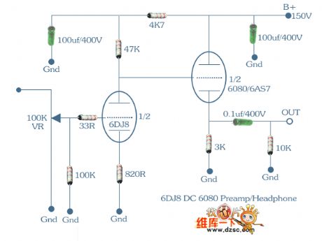

Oggi ho fatto ancora un po' di ricerche varie sulle tipologie di OTL... sembra che attorno alla 6AS7/6080 girino sempre gli stessi schemi es:
questo http://home5d5.co.kr/file/51/amp_schematics.gif
o questo http://www.seekic.com/uploadfile/ic-cir ... 049526.gif
l'unico che fa cose diverse è Broskie (e belle complicate)
http://www.tubecad.com/2011/11/14/Tube% ... lifier.png
http://www.tubecad.com/2010/10/29/HPA%2 ... 20load.png
http://www.tubecad.com/2012/01/14/Aikid ... tifier.png
mi conforta la possibilità di utilizzare il trasformatore sfruttandolo a 230 volt (non mi era venuto in mente) e ho anche controllato meglio la differenza tra i due, effettivamente c'è una bella differenza nello spessore dei lamierini e il peso totale è quasi il doppio... poi vedremo quale dei due utilizzare.
ps... Tiziano mi hai anticipato mentre scrivevo :rofl: e hai postato uno degli schemi suggeriti da me
il secondo l'ho visto anche io ma non ho capito se la 6SN7 può essere sostituita dalla 6AS7 previo aggiustamento del circuito

mrttg ha scritto:Il secondo schema non sembra male.
Ci credo!! Ha spudoratamente copiato integralmente lo schema di Broskie del 2001( tranne che per la valvola e per una res che forse non lo farà funzionare più come previsto).
Infatti è un bello schema e relativamente modificabile in alcuni punti. Per questo glielo ho consigliato.
Ciao, Trini
Re: OTL per cuffia, la seconda sfida?
politiz29 ha scritto:
trini ha scritto: ps... Tiziano mi hai anticipato mentre scrivevo :rofl: e hai postato uno degli schemi suggeriti da me
La 6AS7 è un altro animale con u basso richiede uno swing di ingresso piu alto.... 6SN7 è forse uno dei triodi più lineari se basta la potenza erogata usa quelli :wink:
