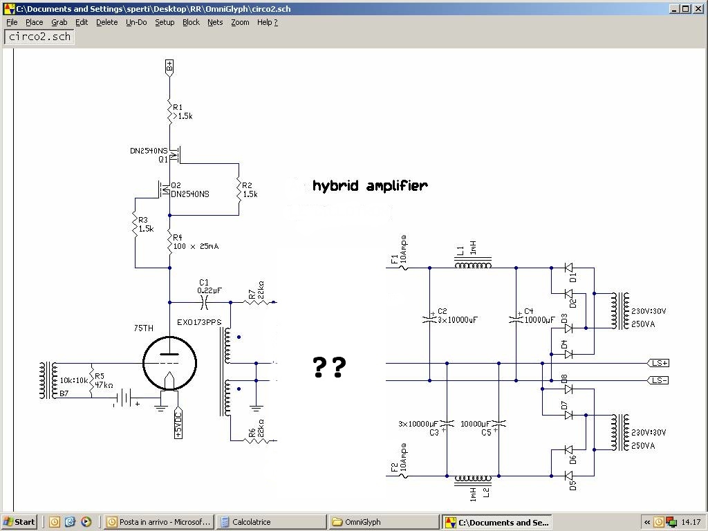

OH! (c) ma come pensi di fare lo splitting? un trafo?-> OT
No. Parente stretto di Mario ma non mio , io sto cambiando molto del progetto originale sia nel driver (che non è più differenziale ma SE) ed anche nel bias dello stadio finale che non sarà stabilizzato. Il progetto finale sarà poi in classe A spinta con alimentazione regolata.
<- OT
Andrea io lascerei da parte il pentodo ed utilizzerei i mosfet per il CCS.
A questo punto se riesco a tenere il pentodo bene altrimenti CCS a stato solido!
- Messaggi: 10610
Si, ma con un induttanza in parafeed e non con un trafo interstadio che non mi garbano punto.OH! (c) ma come pensi di fare lo splitting? un trafo?
Originally posted by andypairo - 04/12/2008 : 12:09:16
OH! Si, gli ingombri, il peso ... devo finirla di usare componenti industriali. Anche questo amp, JJ, sta venendo carrellabile. Forse 40kg.
