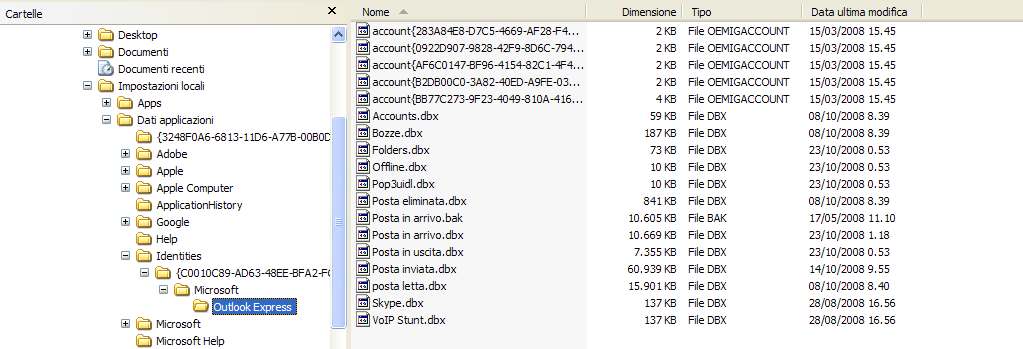

Usa il menù "Opzioni", etichetta "Manutenzione", pulsante "Archivia cartella": ti apre una finestra che conterrà anche un percorso del tipo:
C:\Documents and Settings\Roberto Nullo\Impostazioni locali\Dati applicazioni\Identities\{C11010C89-AD63-48FF-BFA2-DC3FC16DE0}\Microsoft\Outlook Express
Copialo negli appunti, e chiudi OE; vai sull'icona "Risorse del computer" (ovunque sia, menù "Avvio"/"Start" o desktop), cliccaci sopra col tasto destro del tuo mouse/trackball/pad, e clicca sul menù "Esplora". Si apre Esplora Risorse.
Se in questo già non visualizzassi la "Barra degli indirizzi", falla visualizzare spuntando la relativa voce attraverso il menù "Visualizza", sotto menù "Barre degli strumenti".
Nella "Barra degli indirizzi" di Esplora Risorse incolla il percorso di cui sopra e premi invio. Visualizzerai la relativa cartella, nella quale troverai dei file con i nomi delle tue attuali cartelle di posta ed estensione ".dbx".
Se non vedessi l'estensione... "ciccia", mica posso configurarti il piccì a distanza: ma ti possono rassicurare i file con i nomi delle tue cartelle di posta di OE.
Copiali su una "penna" USB, scollegala dal vecchio PC e collegala all'altro: ripeti la prima parte della procedura sul nuovo PC (individuazione della cartella di storage di OE, esplorazione della stessa), indi incolla ivi i file dalla "penna" USB.
Se non hai una "penna" USB compratela, o fai le stesso trasferimento con un masterizzatore ed un CD-R(W).
Apri il "nuovo" OE sul nuovo PC e... speriamo che funzioni (sennò il procedimento sarà probabilmente una qualche variante di questo appena descritto).

Io la cartella l'avevo trovata ( cliccando su proprietà delle varie cartelle dei messaggi, avevo le trovato le indicazioni), ma riesco a copiare sulla pen drive solo una cartella vuota.. se verifico la proprietà della cartella da te indicata, mi si segnala che essa contiene ZERO byte. Da ignorante, mi pare un brutto segno....Visualizzerai la relativa cartella, nella quale troverai dei file con i nomi delle tue attuali cartelle di posta ed estensione ".dbx".

Se fosse 0 byte vorrebbe dire che non hai (più?) la tua posta.Io la cartella l'avevo trovata ( cliccando su proprietà delle varie cartelle dei messaggi, avevo le trovato le indicazioni), ma riesco a copiare sulla pen drive solo una cartella vuota.. se verifico la proprietà della cartella da te indicata, mi si segnala che essa contiene ZERO byte. Da ignorante, mi pare un brutto segno
Ecco lo screenshot di un portatile aziendale con l'immancabile OE:
104Mb di roba, copiabile e reinstallabile: ho provato la procedura, funziona. In bocca al lupo con Thunderbird (visti i 0 byte).

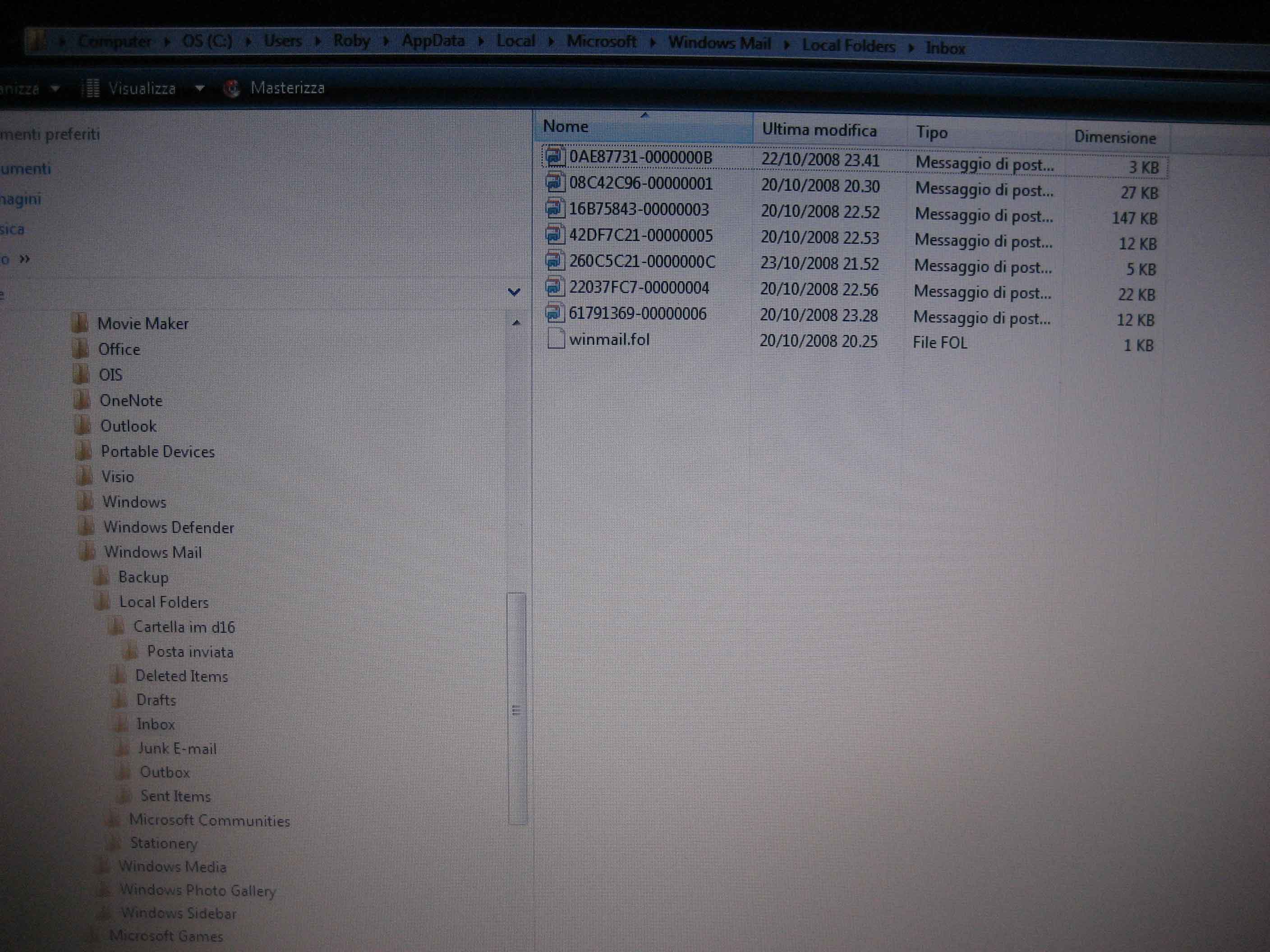

Ho trovato la maledetta cartella di archiviazione di Wmail, o meglio, le cartelle. Ora il sistema archivia i messaggi diversamente, almeno mi pare e non credo sia compatibile con il sistema precedente:
Infatti incollando il contenuto della cartella dati di OE, nelle corrispondenti cartelle di Wm, non lo riconosce.
Di importarle dalla penna, ancora non ne vuol sapere..... proverò altre soluzioni, poi proverò con Thunderbird... se non passa, in seguito romperò le balls al solito amico che finirà con l'evitarmi prima o poi...

Io non sto capendo bene che cosa tu abbia fatto.Infatti incollando il contenuto della cartella dati di OE, nelle corrispondenti cartelle di Wm, non lo riconosce.
