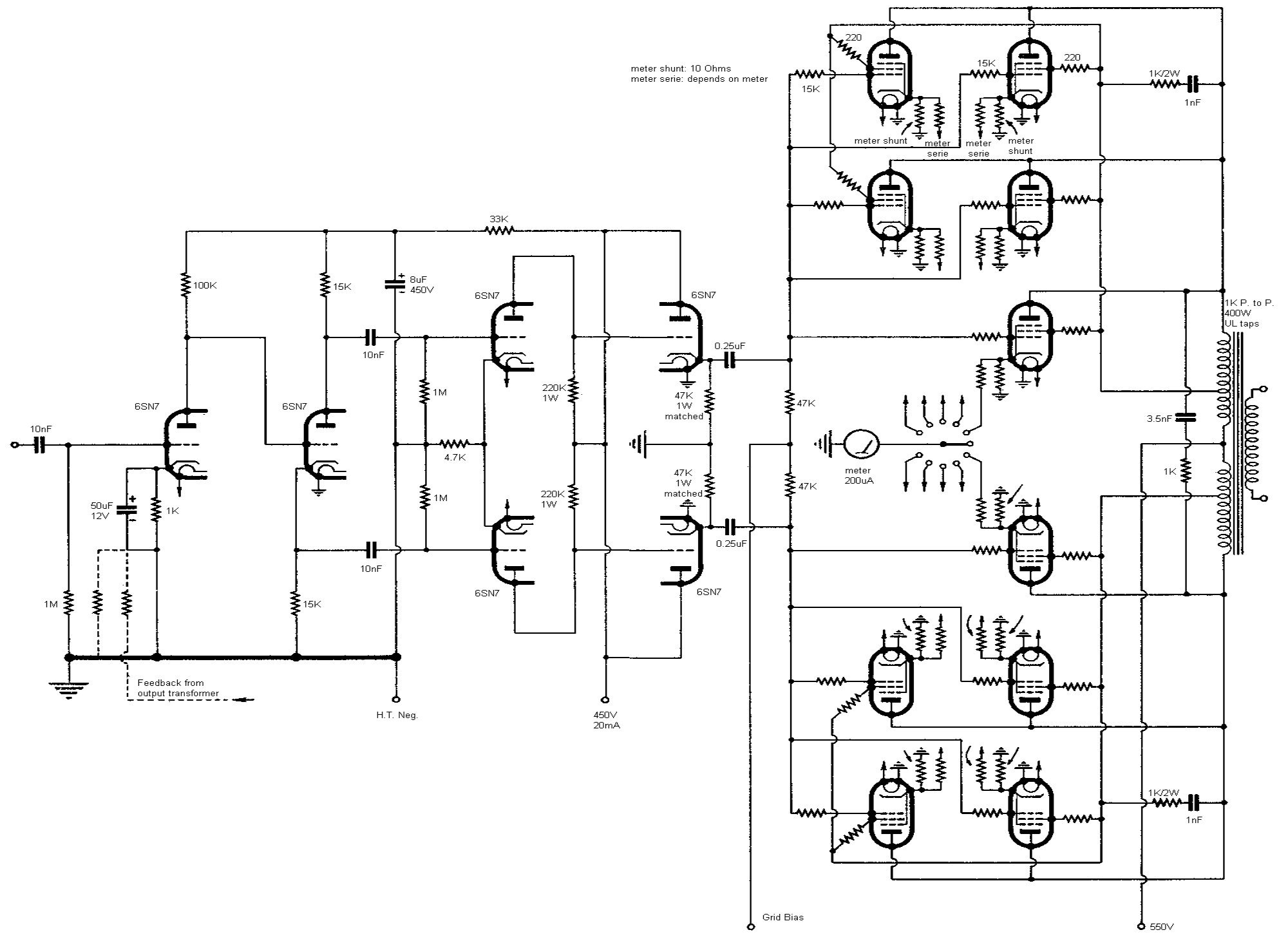

Ciao a tutti, sono da poco entrato nel mondo delle valvole e volevo porre un quesito a rigurardo dell'alimentazione delle valvole:
Ci sono problemi a stabilizzare l'alimentazione di un finale a valvole con uno stabilizzatore integrato (tipo LM 317 per intenderci) opportunamento collegato?
Nel caso di finale con più valvole in parallelo (nel mio caso 5 + 5 valvole in un push-pull) è possibile collegare in serie i filamenti delle valvole (una serie di 10 filamenti o anche due paralleli di 5 filamenti in serie alimentati in continua stabilizzata, sia lineare che in PWM)?
Per l'alimentazione delle valvole della sezione di segnale dell'amplificatore è possibile fare tante alimentazioni stabilizzate (sempre con un LM 317) indipendenti, una per ogni valvola?
Rigrazio anticipatamente, Giovanni
non è che ottieni grossi vantaggi, in genere si alimentano in continua i filamenti dei pre Phono e in casi si lavori a bassi livelli di segnale.
(Imai stesso nei finali alimenta in AC).
Però forse Tiziano la cosa andrebbe in un'ottica maggiormente possibilista.non è che ottieni grossi vantaggi, in genere si alimentano in continua i filamenti dei pre Phono e in casi si lavori a bassi livelli di segnale.
Originariamente inviato da mrttg - 06/03/2007 : 14:12:49
Imai nella sezione linea dei suoi pre mi pare sia uso stabilizzare i filamenti (oltre che le griglie), e quindi bisognerebbe forse vedere il concreto front end di Gomes (che nick "altisonante" che ti sei scelto!) ed il livello a cui lavora: per es. mi viene anche in mente che nei finali di Imai "moderni" il front end è sempre un trafo sfasatore in (relativamente) forte salita.
Per Gomes: può essere interessante dare un'occhiata agli schemi di principio presenti sul sito di Welborne Labs, sezione modifiche & moduli.
In linea generale, dipende da ciascun specifico tubo (se può essere acceso in serie oppure meno): fai riferimento ai relativi datasheet (devono essere tutte con la stessa corrente di accensione, in genere 0,1-0,15A ma qualcuna anche a 0,3A).Ma per quanto riguarda il collegamento in serie dei filamenti ci sono particolari problemi?
Originariamente inviato da Gomes - 07/03/2007 : 14:00:49
Normalmente è spesso possibile (per esempio, rimanendo alle valvole di segnale, per quei tubi di siglia americana con prima cifra "12", o per i tubi europei quelli la cui prima cifra è "U" o "P"), ma nello specifico potrebbe anche non essere conveniente.
L'alimentazione dei filamenti è a bassa tensione ed alta corrente, quindi alta potenza richiesta al trasformatore, e non essendo noi in Giappone o negli USA, dove si potrebbe azzardare un'alimentazione transformerless (comunque pericolosa), quest'ultimo potrebbe (in qualche caso, tu non dici quante valvole devi "accenderci") divenire semplicemente troppo grosso, complesso e/o troppo costoso, o essere incline a dare problemi di ronzio (oltre a dare problemi di smaltimento termico), etc.
Queste sono però tutte cose che impari non qui, ma principalmente leggendo i datasheet.

Effettivamente sono stato un po' tirchio di informazioni e rimedio subito:
Sto pensando di realizzare un amplificatore valvolare secondo lo schema presentato da GEC nel 1957 composto da 3 6SN7 per la parte di segnale e 10 KT88 per la parte finale.
Visto il numero notevole di valvole finali e volendo realizzare l'alimentazione dei filamenti con una tensione continua stabilizzata, sarebbe un notevole risparmio di energia mettere in serie i filamenti delle finali.
In questo caso infatti si tratterebbe di realizzare due alimentaotri da 63 Volt 1.6 Ampere o anche solo due alimentatori da 31.5 Volt 3.2 Ampere invece di due da da 6.3 Volt 16 Ampere che hanno inevitabilmente una potenza dissipata superiore.
Per quelle di segnale non mi sono posto il problema in quanto si tratta di realizzare due alimentatori da 6.3 Volt 3.6 Ampere ovviamente anche e soprattutto questi stabilizzati.
ciao ciao giovanni.
ciao ciao giovanni.
Credo che in un amplificatore del genere, l'eventuale ronzio di fondo causato dai filamenti in AC (mito da sfatare: se la cosa è eseguita correttamente, i tubi finali IDHT non contribuiscono affatto al rumore generale se i filamenti sono in AC) sia l'ultimo dei problemi.
Il problema più grosso è trovare un TU Hi-Fi da 400W. O forse l'obiettivo non è l'uso in alta fedeltà?

Sono d'accordo con Giaime. Con tutti i problemi Reali, Pratici, Meccanici, Economici di questo bestione, vuoi cercarti altre rogne?
In origine come venivano alimentati i filamenti? la cosa più furba è lasciarli così. Le tue energie mentali ed economiche, concentrale sul ferro d'uscita... sowter faceva le repliche per questi esili creature. Rompi il salvadanaio e procedi

L'alimentazione in DC stabilizzata serve anche a non avere il patema d'animo delle "cose eseguite correttamente".
Cosa vuol dire IDHT?
Per il trasformatore? Naturalmente HI-FI! Sto imparando la progettazione degli stessi con tutto il materiale che riesco a trovare in rete e su supporto cartaceo (mamma mia quanti strafalcioni si leggono!!) in modo da costruirmelo e penso di essere a buon punto (dai primi conticini che ho fatto è piuttosto pesantuccio... una trentina di chili malcontati!).
Prima di partire con la parte pratica voglio però vedere se trovo altra documentazione tecnica: io non mi fido mai di poche campane e cerco sempre di fare controlli incrociati su formule e risultati (e a volte mi capita di arrivare a scatenare vere e proprie bufere!!).
A proposito: che ne dite dello schema? qualcuno lo conosce e lo ha già provato? come suona? Qualche consiglio da dare su eventuali modifiche? Pensate che sostituire le 5 finali KT88 con 8/9 Finali EL34 sia fattibile?
Invito cortesemente tutti a dire la loro senza ritegno!!!
Ciao ciao, Giovanni.

Guarda che non scherzoL'alimentazione in DC stabilizzata serve anche a non avere il patema d'animo delle "cose eseguite correttamente".
Originally posted by Gomes - 07/03/2007 : 21:45:15
Poi è chiaro che portarti in giro parecchi ampére di corrente AC ti fa trovare campi elettromagnetici a 50Hz ovunque: quella è un'altra storia, e effettivamente risolvibile se metti tutti i filamenti in serie.
Rimangono sempre i miei "Mah, bah, mboh" riguardo a questo genere di apparecchi: che caspita di diffusore hi-fi ha bisogno di 400W per suonare IN CASA (non applicazioni PA), e nel contempo permette all'amplificatore di avere uno smorzamento da valvolare a pentodo (pochetto)?
La mia (poca) esperienza in fatto di alta fedeltà mi conferma che oltre ai watt, i diffusori "affamati" vogliono soprattutto smorzamento e capacità di erogare corrente su carichi molto minori di quello nominale (altra caratteristica che un PP di pentodi, o in generale i valvolari, non hanno).
Vuoi fare un ampli per sub?
... ovviamente non è per impedirti di proseguire col tuo progetto, anzi! Mi piacerebbe vedere un bestione del genere, ma vorrei invitarti a riflettere sulle (imho enormi) difficoltà di collegare l'apparecchio che avrai realizzato al concetto di "alta fedeltà".
PS IDHT = indirectly heated tube, riscaldamento indiretto, ossia catodo != filamento.

La mia principale preoccupazione era proprio il campo elettromagnetico a 50 Hz che circola intorno al CS dell'ampli: oroooooooooreeeeeeeeee!!!
Per la potenza di 400 Watt sono d'accordo che è eccessiva ma un ampli autocostruito a valvole di tale potenza non ha solo la funzione di riprodurre musica (che in ogni caso deve riprodurre molto bene) ma anche quello di aver costruito un oggetto unico, bello da vedere, appariscente, strapotente (400+400 Watt) e di aver vinto una sfida tecnica di progetto e realizzazione.
Classe D? Vero ma io sono amante dell'analogica lineare... chettedevodì?
Ripeto io non sono un patito dell'HI-FI ma del FAI-DA-TE ed anche se il risultato non è eccelso (e se costruirò l'ampli vedrò di sottoporlo al vostro insindacabile giudizio) mi va bene lo stesso.
Aproposito: chevvoddì imho?
Ebbene si, sono ignorante!!
ciao ciao giovanni.
ciao ciao giovanni.
