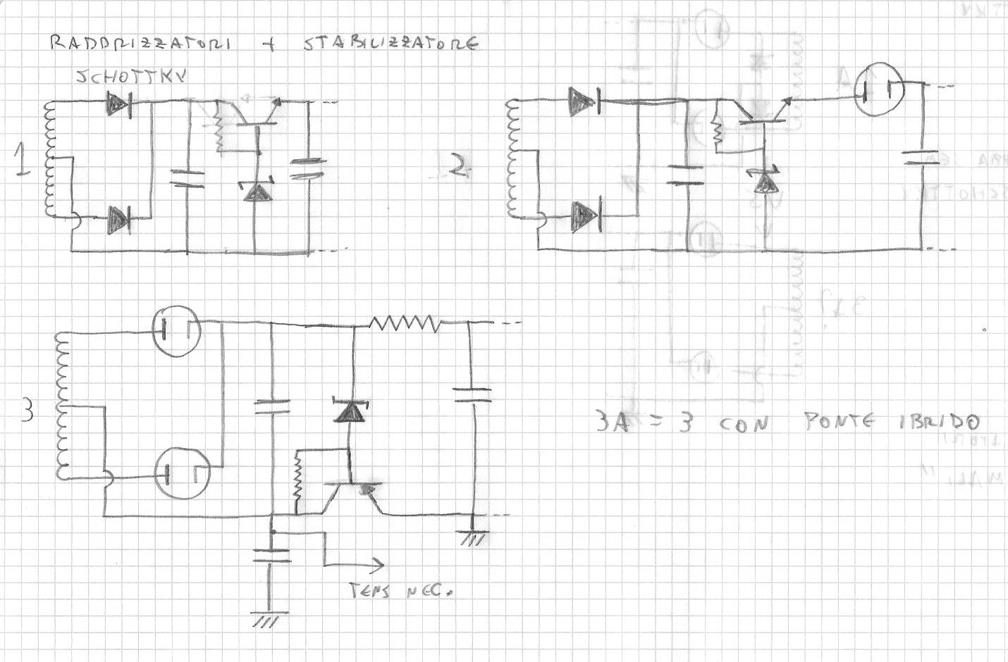

EF80
Messaggio da EF80 »
Allora un po' di cose di cui ho discusso con Unixman via chat, idee da mettere a confronto...
Partiamo con un po' di semplici raddrizzatori, per confrontare differenze vantaggi e svantaggi...
Poi alcune versioni di alimentazioni stabilizzate...

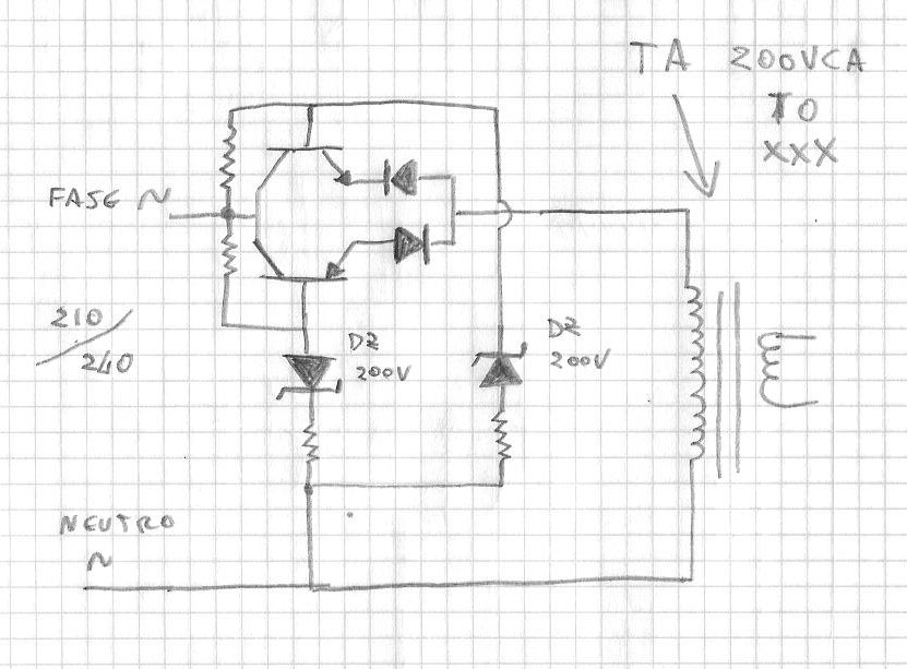

In fine un'idea che mi e' venuta per un regolatore delle rete elettrica enel...
