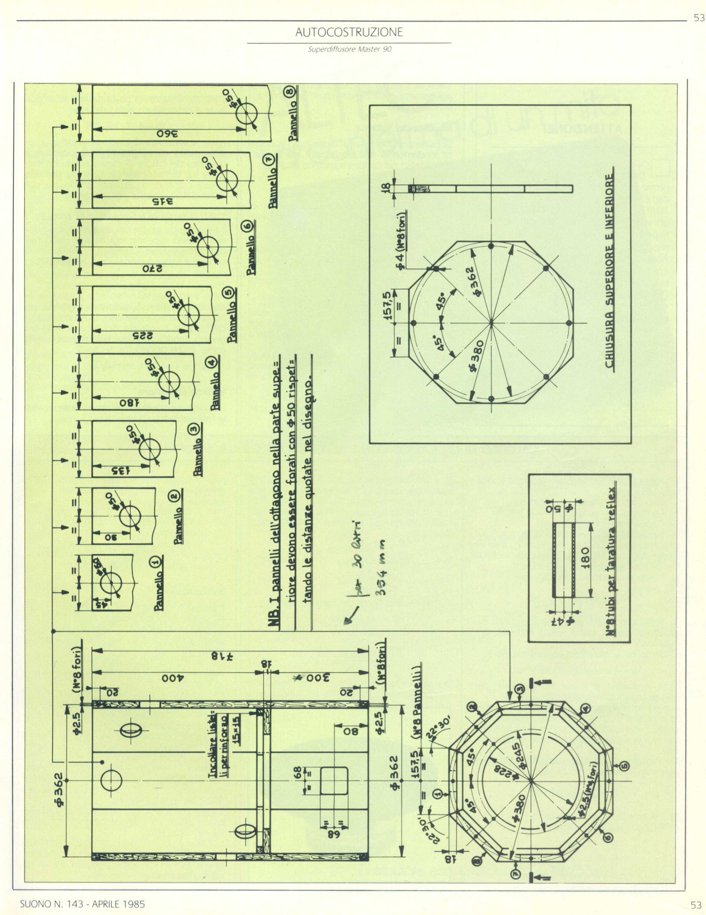

Ho le vecchie magneplan mg IIa, trovate usate, che ho fatto rifilare da un anno ed ho trovato il sub; o meglio li ho fatti.
Non so se ricordi come suonano le jbl 4350, forse sei più giovane del necessario, però ho realizzato la parte bassa, isobarica, del progetto ciare H06.1 e ti assicuro che è paragonabile.

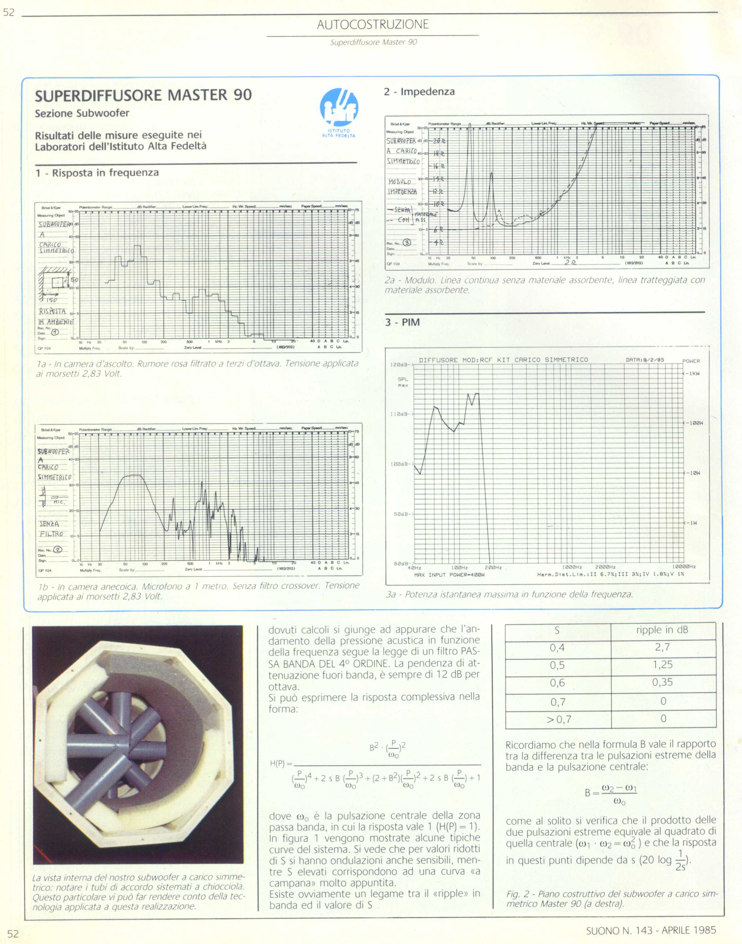

Fino ad ora ho usato come sub il vecchio progetto master 90 di SUONO, sempre parte bassa, che è a carico simmetrico.
Il sistema ciare è uno spettacolo, ovviamente costoso, ma non ha nulla da invidare a Nessuno: con questi quasi sub riesci a sentire le modulazioni delle corde del basso dei massive attack o degli almamegretta con una nitidezza ineguagliabile.
I sub, ecco perchè dicevo quasi sub per i ciare, sono i carico simmetrico del progetto di SUONO, non suonano, spostano solo l'aria e non hanno bisogno per forza di crossover.
Anche questi sono abbastanza costosi, in particolare per il contenitore: un ottagono con 8 tubi di raccordo a chiocciola e altoparlanti RCF L10P10 (sono quelli con la massa aggiunta sul cono) che puoi trovare riconati.
Sono entrambi sistemi particolari: carico simmetrico e isobarico, sono complicati da realizzare, sono impegnativi economicamente ma te li porti appresso finchè campi, non ho sentito nulla di meglio (a parte i 600 chili delle infinity IRS e altri analoghi ma se ti puoi permettere questi ultimi non saresti qui).

sto facendo le copie del progetto di SUONO, appena ho finito te le mando; per il CIARE ho fatto quello che c'è sul sito, se non viene male ti mando una foto.
Entrambi i sistemi sono in coppia, dx et sx, con crossover elettronico e basta.

ho provato ad allegare delle copie, non so se ci sono riuscito. Se desideri farli devi prima trovare i RCF, che non sono più in catalogo da anni, puoi provare con la digitex o con audiokonica.
fammi sapere.
I tagli che ho fatto sono a 170 Hz tra magneplanar e ciare e 80 Hz tra ciare e i simmetrici, solo elettronoci; i simmetrici puoi lasciarli anche senza cross tanto lo fanno loro meccanicamente (a parte comunque lo spreco di corrente). Per le MGIIa non ho tagliato in alto il pannello dei bassi ed il miglioramento sugli alti mi ha sorpreso: probabilmente perche non c'è rotazione di fase tra le due "bobine" che sono incollate sulla stessa membrana che si muove ora con segnali accordati. Tanto la "bobina" dei bassi ad un certo punto smette di vibrare meccanicamente da sola ovvero non gli chiedo nulla di strano dandogli anche le alte frequenze: non vibra e basta.ImmagineImmagine

da quanto pubblicato mi pare che l'ottagono sia uno spreco di energie, scende a malapena a 50Hz e non lo definirei subwoofer...

bene, ho fatto spazio nel garage e sono pronto, cosa proviamo a fare?
Però per favore non proporre alta efficienza perchè non ho spazio e non posso comprare l'appartamento sotto per le trombe.
In ogni caso mi piacerebbe fare qualche sistema particolare: i simmetrici usano l'L10P10 che mi interessava per la massa aggiunta e perche avevo, a suo tempo ascoltato a lungo le Kef 104ab mentre i ciare mi hanno incuriosito avendo conosciuto le linn isobarik.
Sono sincero quando dico che questi due (ciare e suono) ritengo che suonano (sono veloci, il basso è modulato, nella stanza non mi vibra nulla ... ovviamente soggettivo) - e per rispondere alle tue critiche: li troviamo gli altoparlanti delle celestio 6000? (erano questi che avevano il sub con altoparlante a dipolo in aria mi sembra).
A suo tempo ascoltai anche questi: ammalianti; ma se vogliamo la velocità ... ci potremmo fare il sub ma sui medio bassi, come dicevo alla jbl, ci vuole qualcosa d'altro.
Posso essere d'accordo che i simmetrici non scendono da soli, ma si possono aiutare con il crossover così come erano equalizzati pesantemente i celestion ...........
grazie ed a presto

Ritornando con i piedi per terra: il carico simmetrico di suono non mi convince molto. Oltre ai possibili problemi dovuti al tipo di emissione, non mi sembra un sub particolarmente esteso in frequenza. Le Duetta sicuramente non hanno la sua capacità in termini di SPL ma come estensione sono decisamente migliori.
Ripeto: non vorrei privarmi dei bassi e dei medio bassi delle Apogee ma solo risparmiare loro qualche vibrazione di troppo quando ascolto musica d'organo.
L'isobarico invece è molto più interessante. Ci sto facendo un pensierino. Anzi, più di un pensierino.
Grazie per aver postato il progetto di Suono.
