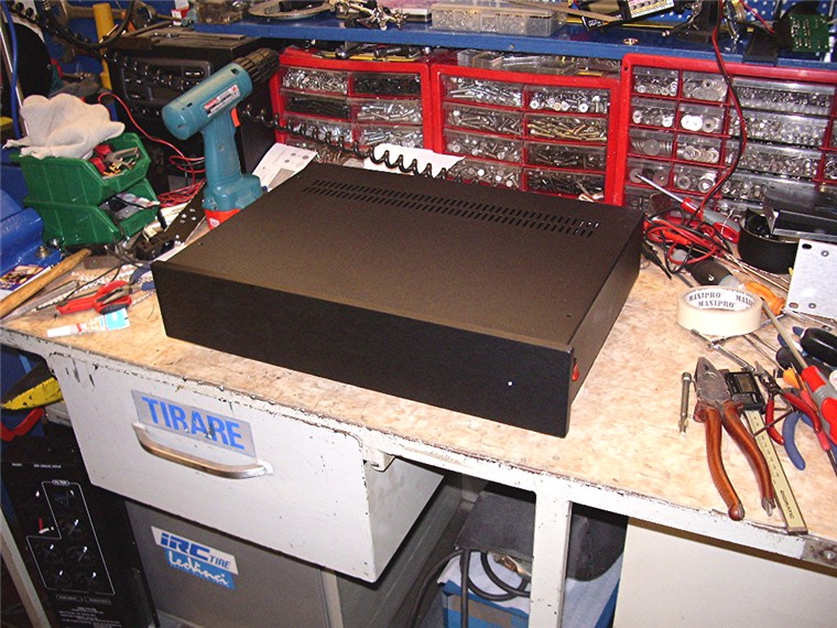

FINALMENTE !!!

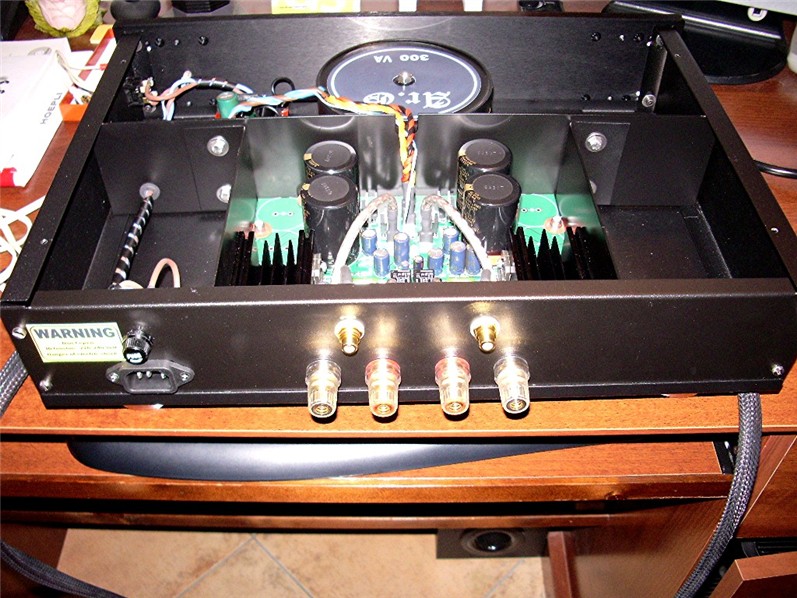

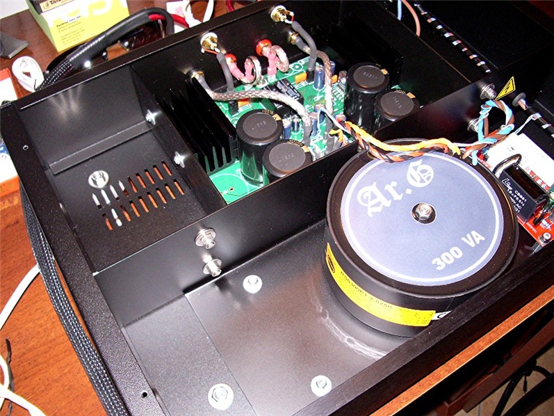

Dopo allucinanti contorsioni spazio-tempo per ritagliarmi la mezzora quotidiana per il mio Hobby, son giunto quasi alla fine .
Ho deciso di farlo in versione finale per poter aver un impiego più flessibile e per poter sperimentare qualche pre.
Tutto il perimetro della scheda è isolato da paratie di acciaio inox (amagnetico, da 15/10 tra trasformatore e scheda e da 10/10 le pareti a ridosso dei due dissipatori.)
Così facendo ho cercato di evitare possibili interferenze sia con la rete elettrica a 220V che parte e dalla presa e arriva fino al soft-start, sia dal trasformatore di alimentazione.
Le due pareti attaccate ai dissipatori, non arrivano a poggiare sulla piastra inferiore ,ma hanno una distanza di 10mm utile per lasciar libero il passaggio di aria da sotto la scheda verso l' alto.
i cavi utilizzati per la tensione di rete sono siliconici da 2,5 mm.

Bello davvero. Complimenti

Bello!
*ma perchè ci hai appiccicato sopra quella brutta scritta "TIRARE" ???? :D :D :D :D :D :D :D :D :D :D :D

........bello......bellissimo.....ehm......... Joe ma con che cosa dissipi il calore degli integrati.....
Calogero
Forse per un uso continuativo su 4ohm sono un po' piccoli, ma comunque è venuto davvero un bell'apparecchio, complimenti! :)

I dissipatori forniti da Mauro Penasa con la pcb non sono sufficienti a smaltire il calore generato dagli IC ..e difatti non hanno questo scopo, sono una sorta di pre-dissipatori :D . Si devono accoppiare a dissipatori di dimensioni maggiori.
Nel sito di Mauro si trova la documentazione relativa alla realizzazione pratica, tratta anche la corretta dissipazione.
Se non vuoi spendere uno sproposito cerca fra i dissipatori venduti da Distrelec. Non considerare nemmeno RS, è una farmacia!
Buon AudioFaidate!

.....appunto montato nel suo Galaxy, che come spiega Mauro Penasa fa da dissipatore ma così è troppo poco.
Le alette del "KIT" servono solo ad accoppiare gli Integrati al contenitore.

Arge
Messaggi: 1007
Messaggio da Arge »
Grazie a tutti per i complimenti :) !!!!!!
Gluca = La 2A3 per gli alti si farà !!! :D
mrjam = le Sfernice come fai a conoscerle ??? ;)
no_nfb = Tirare ...solo in caso di emergenza se si superano i 40°.... :D
Per la dissipazione del calore,dopo ovviamente avermi studiato tutto il lavoro di Mauro P. ho deciso di usare un contenitore differente ( solo per gusti personali ) e di "rinscatolare" la scheda come se fosse appunto nel galaxi usato nel progetto originale.
per far cio ho avvitato mediante due viti in acciaio con relative ranelle maggiorate da 15 mm, due "L" in acciaio Inox da 1 millimetro, fissate a loro volta ad un' altra " L " da 1,5 mm che ha le seguenti misure: 77 H 433 La con base di 130 H e 350 La che provvede anche a isolare il TA oltre che dissipare il calore proveniente dalle due " L " sui dissipatori verso il resto del telaio... come se fosse un Galaxi, ma in acciaio :D
Adottando questo sistema ottengo anche una schermatura migliore rispetto al Galaxi.
Mentre scrivo , sto testando la macchina con casse JBL da 6 ohm, e dopo 2 ore di funzionamento continuo la temperatura rimane costante e nella norma.
Il sistema adottato per ora funziona egreggiamente,ma continuo con i test, non voglio brutte sorprese !!
E' mia abitudine ,quando realizzo un progetto che sia mio o no, studiarmi a tavolino tutte le problematiche meccaniche a cui si va incontro, quindi ,anche se ho adottato un contenitore differente, ho studiato ogni singola vite.
Questo perchè è il mio lavoro ed è il mio metodo di lavoro " quotidiano "
Quindi dietro ogni scelta c'è un perchè.
per la parte elettrica devo ringraziare il forum, che mi ha "suggerito" vari spunti sia direttamente che indirettamente, giusto per fare un esempio, le Sfernice mi furono state consigliate in un'altro post da mrjam che mi fornì anche dei grafici sul loro "comportamento ", o anche i Panasonic FC o ancora i C di ingresso, consigliati dal Lunatico :D Riccardo....e questo ( e non solo ) mi ha portato a scegliere la strada di procurarmi io i componenti e non prendere quelli forniti nel KIT (Non che il Kit dei componenti di Penasa non sia studiato, anzi, sicuramente ha il suo perchè, io ho voluto solo sperimentare, ovviamente qui bisogna limitarsi a questo dato che il circuito è gia ottimizzato )

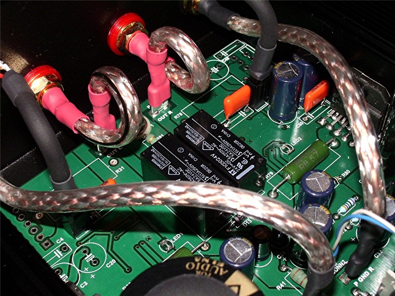

Qualche particolare:
Tutti i cavi usati sono Sommercable.
I cavi di potenza hanno un intreccio molto interessante dei fili,diametro della treccia è di 2,5 mm

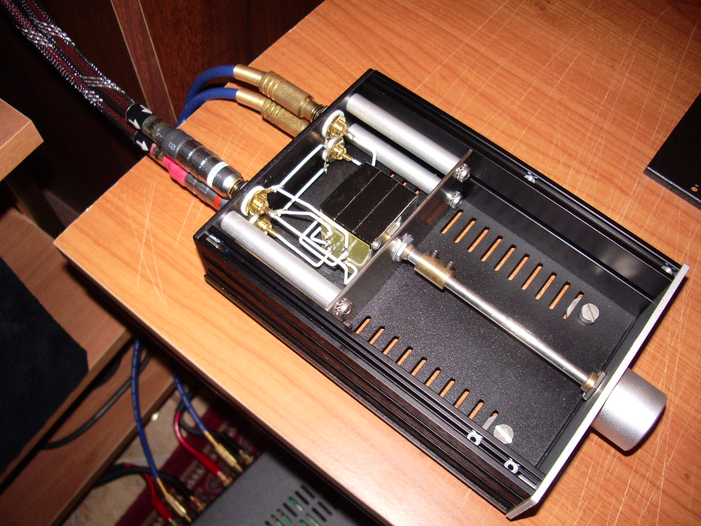

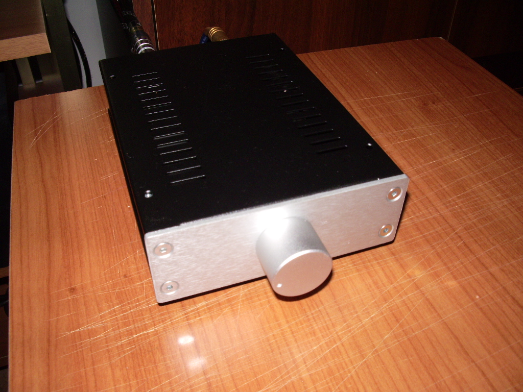

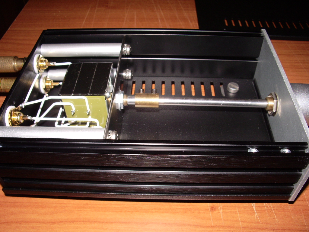

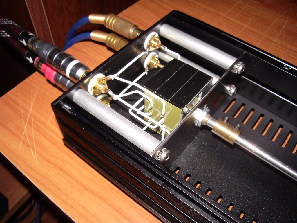

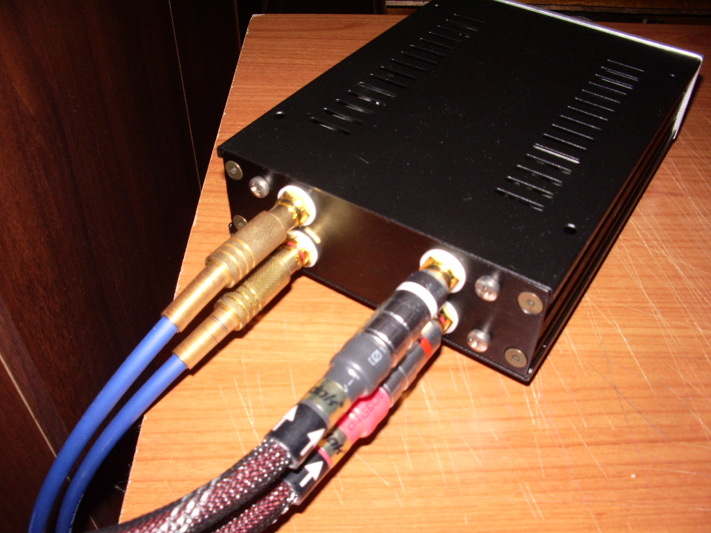

Dopo essermi consultato in merito ad un pre da usare in abbinamento con l' EVO, mi è stato suggerito un normale pre passivo.
ora dato che non ci voglio ritornare su per un bel po di tempo,e anche in vista di utilizzare i due pezzi separtati tra loro in futuro, ho deciso di costruire uno,ma non lesinando sul pot da usare.
Frequentando Ebay, mi sono imbattuto su un venditore tedesco che vende gli Alps a buon prezzo e ho preso il Classico Alps Black da 10K longaritmico.
un contenitore"veloce" ,una manopola, un buon cavo per il cablaggio , che in questo caso è un solid core 20 AWG in rame rivestito argento e isolato teflon. ( anche questo in Ebay, se ne parlava in un altro 3D...forse Mauro, non ricordo) ed il gioco è fatto !!! :)
Questo è il risultato:
Ciao da JOE

Tanto lavoro.......? :)
no, anzi ho cercato appunto di ridurre il lavoro il più possibile, cercando comunque un risultato "ottimale".
La voglia di usare l' evo era troppo forte per mettermi la sera a spulciare tra le resistenze.....
comunque l' idea mi era venuta, ma di prendere questo: http://cgi.ebay.it/24-Step-Ladder-Type- ... dZViewItem
Ciao da JOE
Ciao da JOE
