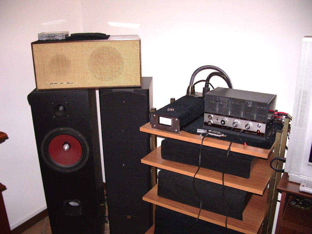

Ora che il mio Geloso va, e che ho una cassa Mivar ( ottima per lo scopo , e anche lei restaurata ) si rende necessario un sistema che mi permetta di passare da un segnale stereo a mono ( miscelato ? )
In molti grammofoni ho notato che usavano "raccogliere" i due poli caldi
E' fattibile oppure esistono metodi migliori .

Ciao Arge,
questo e' il dilemma di fronte al quale mi trovo pure io, che da pochissimo sono diventato monofonista tout court (nel senso che di stereo ho solo la tv in casa, ora....).
Se per il vinile non ho problemi grazie all'estrazione in mono diretta dalla testina, col cd la questione e' totalmente diversa.
La sommatoria brutale dei poli caldi la sconsiglierei in quanto ogni canale si troverebbe a dover pilotare quell'altro creando scompensi e cancellazioni di frequenze (facilmente riscontrabili anche ad orecchio, peraltro).
Sakuma utilizza un trasformatore d'ingresso a miscelare, ma secondo alcuni la situazione non e' molto differente dal collegare i poli caldi.
Probabilmente la soluzione piu' a buon mercato e' mettere in serie ad ogni polo una resistenza di pari valore da 4-500 ohm in su (ho visto usare fino a 10K).
Io, al momento, non avendo ancora un pre e un finale mono, vado di biamplificazione con un finale stereo e uso il balance del pre per bilanciare il livello delle due vie.... e metto il canale SX sugli alti e il DX sui bassi
, giusto perche' nel 90% delle registrazioni di classica ho i violini a sx e i violoncelli e contrabbassi a dx...
Non e' male, ma quando mi faro' il pre mono sara' un problema di nuovo....

Ciao Arge,
Io, al momento, non avendo ancora un pre e un finale mono, vado di biamplificazione con un finale stereo e uso il balance del pre per bilanciare il livello delle due vie.... e metto il canale SX sugli alti e il DX sui bassi, giusto perche' nel 90% delle registrazioni di classica ho i violini a sx e i violoncelli e contrabbassi a dx...
Ciao e buon lavoro,
Enrico

Effettivamente l' ascolto in mono mi ha piacevolmente stupito,ora che ho potuto ascoltarlo in casa mia , dove conosco l' ambiente e dove ho potuto fare un confronto prima ( stereo) e dopo ( mono ).Mi trovo d'accordo su quanto detto da Mario riguardo le differenze di "immagine",ma è anche presto per darvi una mia valutazione anche perchè bisogna considerare che e un impianti Hi-fun come detto da Riccardo, quindi per fare un confronto valido ci vorrebbe un sistema come quello di Mario,non di certo il mio che comunque mi ha dato la spinta gusta per provare e scoprire il mono "serio "in futuro.
Si fa un SOMMATORE ? progetto comune ???
