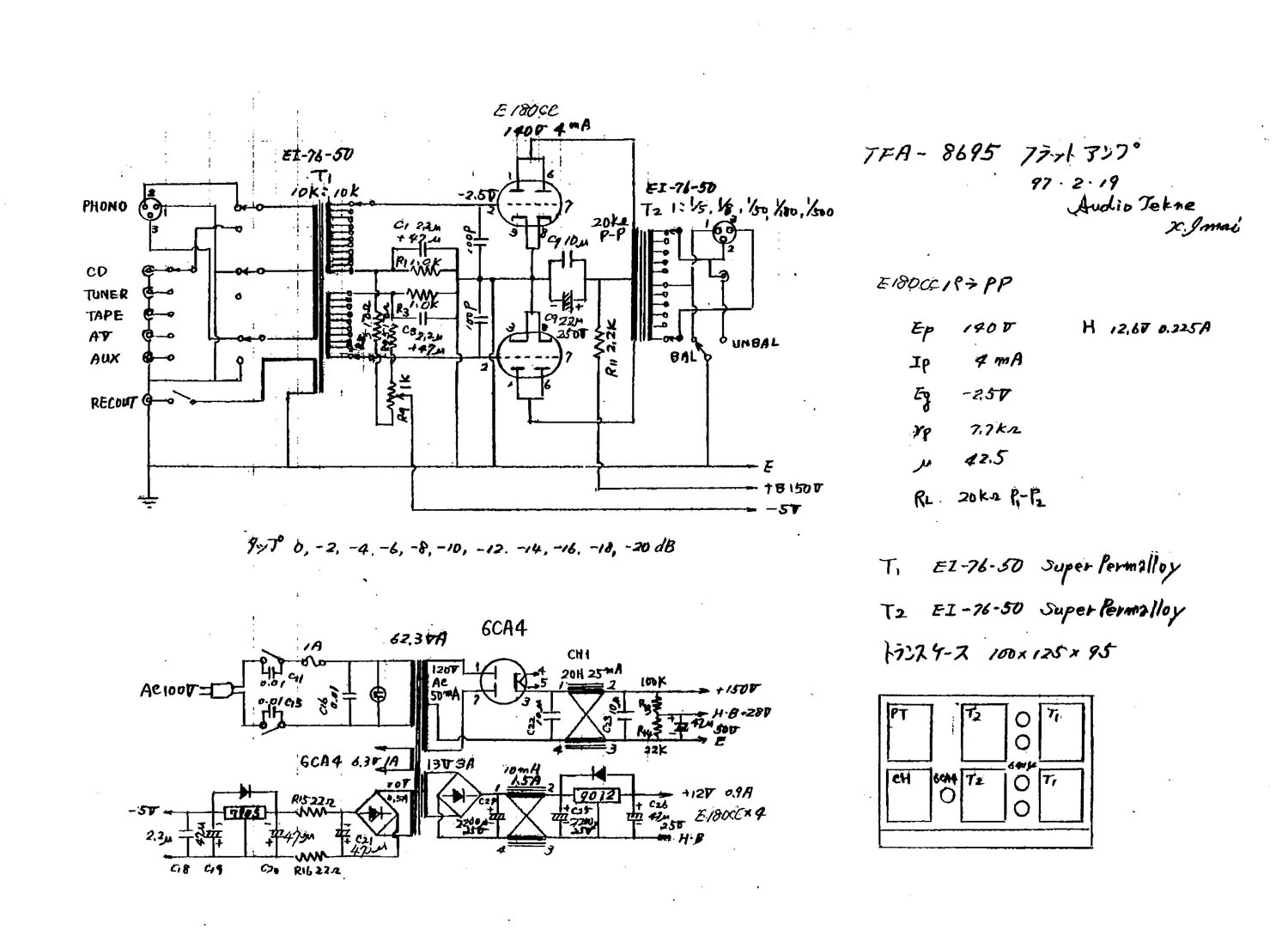

sono anch'io molto interessato all'argomento "attenuatore a trasformatori", ma non per la realizzazione di un pre passivo.....vorrei invece realizzare due potenziometri da mettere uno all'ingresso, l'altro in uscita ad un pre linea.
Degli attenuatori da voi nominati conosco solo quello della sac Thiland che ha in nucleo in supermalloy80%Ni. Questo però ha delle caratteristiche tali da non renderlo utilizzabile nel pre che avrei intenzione di realizzare. Infatti come potete vedere dallo schema sotto riportato il trasformatore d'ingresso svolge la funzione di sfasatore ed attenuatore, mentre quello d'uscita è un attenuatore con ingresso push-pull. Inoltre l'attenuatore della SAC utilizza un nucleo in supermalloy Toroidale e non con nucleo EI. A detta di K.Imai della Audiotekne (che mi ha fornito lo schema) nei nuclei a C, doppia C e Toroidali la permeabilità magnetica varia molto con la frequenza, mentre nei nuclei EI tale fenomeno è molto più limitato -questo grazie alla sezione di taglio della laminazione che avviene su un piano ortogonale rispetto ad in nuclei C, doppia C e Toroidali -. I due ferri, come è possibile vedere dallo schema, hanno solo 11 prese sul secondario in ingresso e 9 sul secondario in uscita (e non 22 come ad esempio nel SAC).
Secondo voi esite qualche trasformatoraio in grado di realizzare quei giocattoli???
E soprettutto riesce a realizzarli con un perfetto bilanciamente e nuclei in supermalloy 80%Ni???

MAH!? Tutto sto casino ... due trafi multipresa ... forse arrivava sino ad un max di una decina di prese senza compromettere questa o quella caratteristica dei trafo stesso. Puoi sempre modificare lo schema alla bisogna. Considera però che i trafi attenutatori che sono in giro sono ottimizzati per vedere sorgenti a bassa impedenza (diciamo 1K e meno) quindi metterli all'uscita dello stadio diventa duro, inoltre potrebbero non essere neanche adatti a gestire un segnale di livello alto (appunto all'uscita dello stadio di guadagno).
---------> DISCLAIMER: ooops credo di aver detto una fesseria ... scusate <---------Potresti leggerti queste indicazioni di dave slagle sull'argomento induttanza ed interfaccia con la sorgente ... mi sembrano molto chiare ... oh! più è alta l'induttanza e più diventa critico sistemare il giocattolino (come sempre)
http://www.intactaudio.com/atten_FAQ.html
