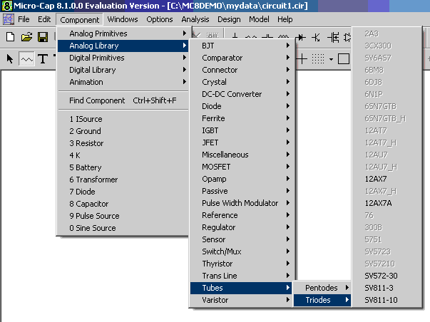

- lanciare MC8
- andare nel menu secondo l'albero
component/analog library/tubes/triodes
l'ultima lista conterrà una ventina di nomi di triodi
come da seguente figura.
Come si può notare, solo alcuni sono attivi (in nero)
e possono essere di conseguenza inseriti in un circuito,
mentre la maggioranza è in grigetto e non è attiva.

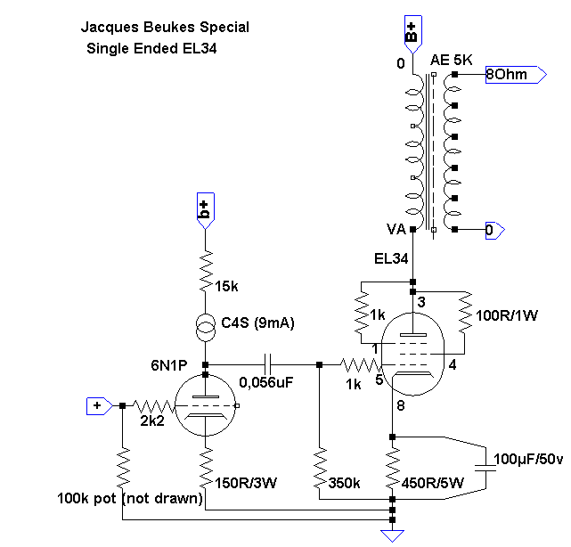

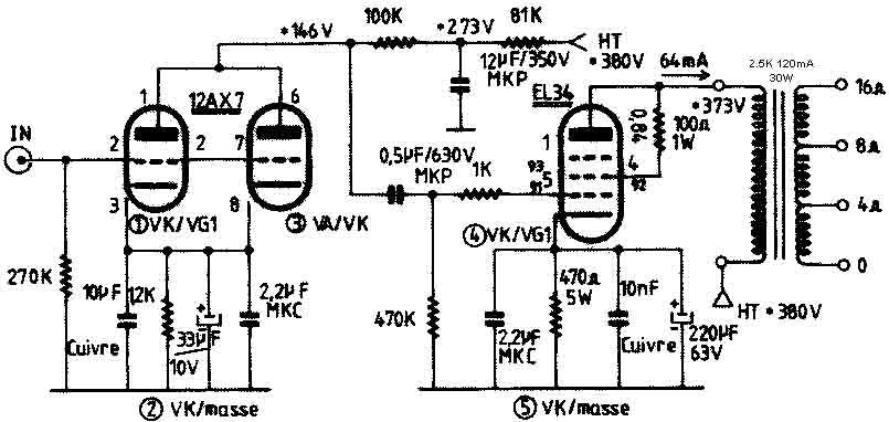

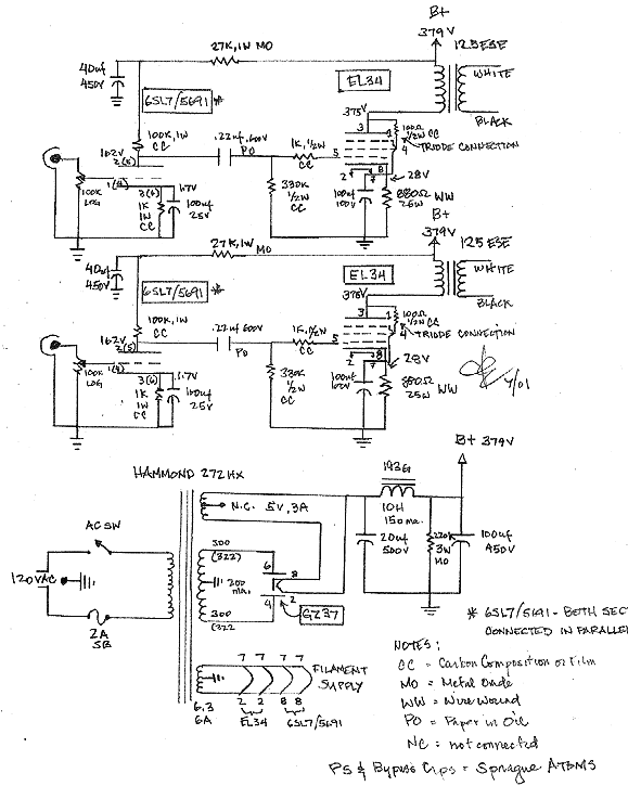

Riporto a galla questo thread ingiustamente trascurato. In altre discussioni alcuni hanno espresso interesse per un progetto EL34 in single endede per avere un amplificatore economico ma di classe.
Credo che quanto proposto da Federico sia l'occasione giusta.
La EL34 a triodo infatti richiede un carico vicino a quello della 300B e il trasformatore di uscita utilizzato per la EL34 si potrà riciclare in un progetto con la celeberrima valvola a riscaldamento diretto.
I 5-6W che la EL34 a triodo è in grado di dare in circuitazioni studiate per bene possono sorprendere anche rispetto ad un Audio Note UK con la 300B (non sono un gran fan di Audio Note UK e non ho mai sentito niente di Audio Note Japan).
Come ha verificato Paolo (PPoli) è necessario lavorare un po' sul miglior carico e su un driver che si sposi al meglio con la griglia della EL34, altrimenti ci si ritrova con distorsioni del 10%.
Pertanto scaldate Spice, che Federico vi darà sicuramente una mano!
Posto qualche schema per ingolosire:
