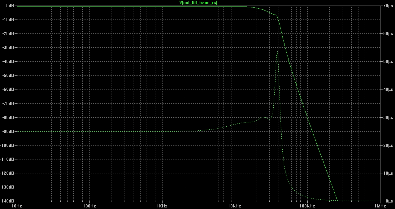

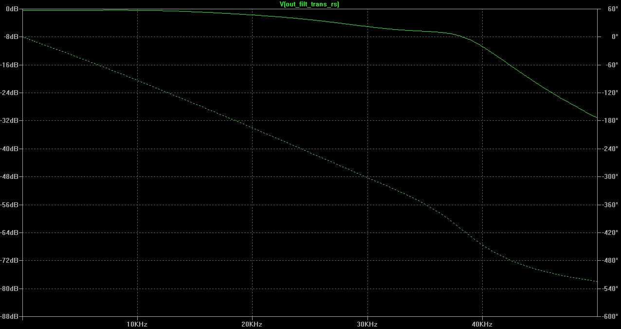

Per il filtro a 7 poli, in realtà la fase non è costante, è invece sufficientemente costante il ritardo di gruppo (sufficientemente nel senso che aumenta gradualmente sopra i 3kHz di max 5us); ciò equivale a dire che la fase varia linearmente con la frequenza.
Allego a tal proposito le simulazione Spice; sul prototipo costruito ho verificato in laboratorio con un network analyzer (purtroppo senza uscite stampabili o memorizzabili) che le curve di modulo e fase/ritardo di gruppo coincidono con quelle della simulazione.
Per la messa a punto: i valori su carta sono abbastanza facili da definire, prendendo come riferimento un buon manuale di filtri con e.g. le tabelle normalizzate in funzione della tipologia di filtro da implementare, n. poli, resistenze di ingresso e uscita, etc.
Per la realizazione pratica, gli induttori sono stati realizzati su nuclei in ferrite tipo P 14x8 con vite di regolazione, in tal modo il valore è tarabile con un ponte al valore esatto calcolato. I condensatori utilizzati sono al polistirene con tolleranza 1%.

se si va sulla strada del sovracampionamento io sposterei il taglio più in alto per rendere costante il ritardo anche sulla parte alta dello spettro.
nel mio dac cosi facendo sono riuscito a tenere il ritardo costante entro 0-1us.
Originally posted by marziom - 12/06/2008 : 15:06:38
Completamente d'accordo. Il fatto di prevedere 7 poli vuol dire che posso, usando il filtro digitale a sovracampionamento, montare meno celle e/o, giocando sui valori LC, aumentare la Ft.

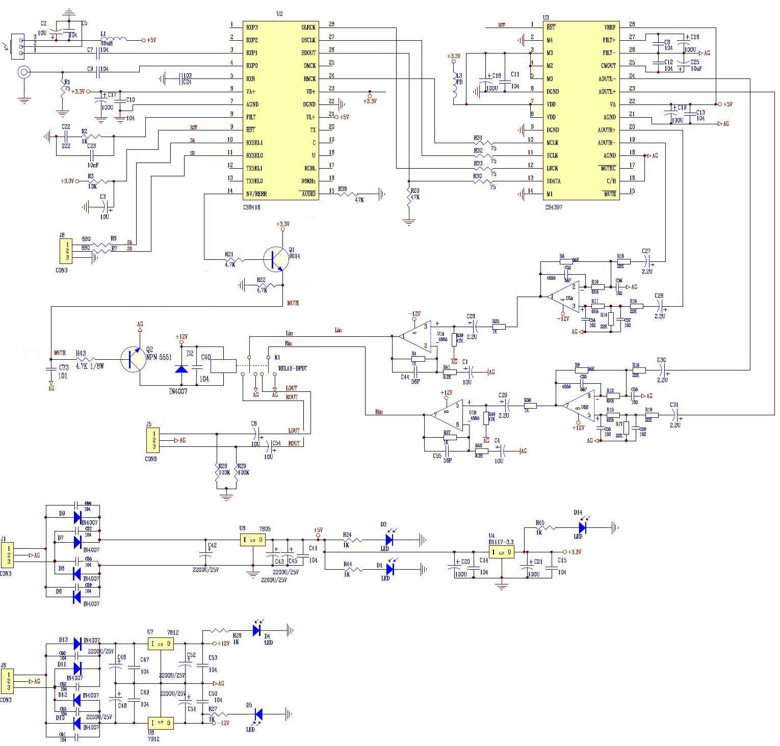

vi giro lo schema del dac che sto realizzando, vi faro sapere come suona.Immagine

A questo proposito, non sono riuscito a trovare nei tuoi schemi la parte NOS. E' ottenuta con il filtro NPC ? (non conosco questo componente) ..
Hai notato differenze significative tra OS e NOS? Non mi sembra di averne trovato traccia nel tuo thread (ma posso avere letto anche troppo in fretta ...)
IMHO, quasi nessuna differenza, anche riccardo a casa ha assisstito ad una prova con e senza over...piccoli cambiamenti, sfumature.
Ecco la documentazione.
Immagine Allegato: dac-sync2.pdf ( 27589bytes )
Sì, l'avevo letto a suo tempo ... se ricordo bene la soluzione che pareva suonare meglio era quella con opamp National LM4652 ... era così anche al bottom?
Si, era cosi al Bottom.
Un altra configurazione che prometteva bene era quella di rbroer, però l'arrivo del bottom e le prestazioni subito interessanti del LM4562 hanno fermato ogni indagine ulteriore sul circuito.
si potrebbe ripartire da li...
