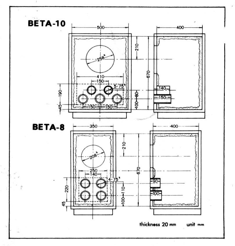

Ho acquistato un paio di questi fullrange, fratelli minori della famosa serie "beta"... Vorrei sapere se qualcuno ha esperienza in merito al loro utilizzo. Subito li proverò a dipolo, ma vorrei anche provarli con caricamenti più usuali. In rete si trovano i progetti che la stessa coral proponeva nei suoi cataloghi e anche qualche tromba....Consigli?

Sarebbe più che altro un esperimento per provare il dipolo.....penso poi che lo utilizzerò a tromba, ci sono dei disegni della stessa coral per il beta 10 ad esempio....
