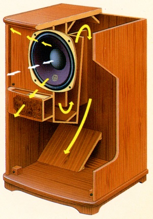

Per quanto riguarda il mobile il disegno che ho usato come punto di partenza è quello delle grf professional
esteticamente invece ho optato per uno stile molto simile alle rhr
Ecco alcune bozze di progetto da me realizzate:
Nei disegni vengono riportati gli alloggiamenti per i driver 3134 e hpd315, con un adattatore sarà possibile montare anche i 3808.
Attualmente ho finito di impellicciare i pannelli.
I laterali sono di multistrato da 18 mm con impellicciatura di mogano da 7mm (tot 25mm)
Il frontale è di multistrato da 18mm con impellicciatura di mogano da 18 mm (tot 36mm)
Il posteriore è di multistrato da 25mm con impellicciatura di 7 mm di mogano e ulivo (tot 32mm)
I pannelli superiori multistrato da 18mm con impellicciatura in ulivo da 7mm (tot 25mm)
I pannelli inferiori multistrato da 18mm con impellicciatura in mogano da 7mm (tot 25mm)
Le parti interne con multistrato da 18mm
Le insonorizzazzioni interne ricalcheranno inizialmente quelle indicate nel disegno originale, poi si vedrà.
Grazie.
