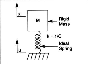

Talco, o altro smorzante dentro il plinto dunque, ma come garantiamo che il perno del piatto, quello del braccio ed altro siano reciprocamente e mirabilmente fermi tra loro?
Le varie parti son ferme perchè saldamente avvitate ad una base, immaginiamo la classica scatola da scarpe con il perno posizionato su una faccia, l'interno riempito di talco e fogli di piombo e alla fine un bel coperchio a chiudere il tutto, cosi dovremmo avere rigidità, massa e smorzamento...
o sbaglio qualcosa????
Re: Perché un Lenco upgrade?
Se fai una "semplice " scatola, hai una faccia composta da una lamiera o un foglio di legno compensato ecc. non è il massimo della rigidità. Se la lamiera è molto leggera, la smorzi con facilità, ma se dovesse vibrare ... il danno è fatto.
Se la lastra è molto pesante, ha bisogno di più energia per poter vibrare, ma è molto più difficile smorzarla.
Dobbiamo considerare a quale frequenza vibri e cosa la farebbe vibrare. Tolto la sorgente esogena, tramite le molle, ci rimangono quelle endogene, motore, perno e puntina.
Il motore possiamo sospenderlo, rimane il problema della trasmissione.
Il perno lo puliamo a dovere, sperando che basti, per la puntina... possiamo fare qualcosa per il piatto, e qualcosa per il disco accoppiandolo e sigh, smorzandolo. A proposito di perno, credo che soffra più la piastrina su cui lavora la sfera che non la boccola o il perno stesso.
Per fare un telaio leggero, magari realizzato con materiale rigidissimo e che vibri solo ad alta frequenza, magari fuori banda, credo che il traliccio possa rappresentare una soluzione, o forse, meglio ancora, una struttura alveolare.

parlando di frequenza di risonanza bisognerebbe capire meglio la tabella da te postata, a quanto dice il legno ha una Fc di 16 khz che corrispondono a 16000 hz, per un pannello da 10mm dobbiamo dividere per 10 ed abbiamo 1600 hz, e non 160 come indicato, quale dei 2 valori prendere per buono???
Per rispondere ai tuoi interrogativi bisogna per forza porsene altri, tramite molle via stimoli esterni (fuori 1), il motore lo sospendiamo (fuori 2), le vibrazioni dello stilo speriamo di eliminarle con clamp matt ecc. (fuori 3) (ma non era diventato di moda il gira senza piatto o con il disco distanziato dallo stesso??), rimane il perno...che ben pulito, oliato, perfettamente in bolla ecc. non dovrebbe vibrare o almeno non in maniera preoccupante ma nel caso dovesse farlo, a quale frequenza?? è possibile determinarlo? potrebbe cambiare in funzione di ciò che è inciso sul disco? (la mia preoccupazione riguardo lo stress del perno era appunto rivolta a sfera e piastrina).
Il fattore che desta maggior preoccupazione è a mio avviso la trasmissione, problema ineludibile a meno di non passare ad un sistema a cinghia, ma a questo punto non avrebbe più senso il Lenco...
Concordo infine con te sulla ralizzazione di una struttura alveolare ma siamo davvero sicuri che una "scatola" di alluminio, nervata riempita e magari con inserti in grafite per le parti a contatto non sia già sufficente??
Un'ultima domanda, perchè cercare di farlo vibrare furi banda ad alta frequenza e non invece cercare di andare verso il basso dello spettro??

mandello ha scritto: Il fattore che desta maggior preoccupazione è a mio avviso la trasmissione, problema ineludibile a meno di non passare ad un sistema a cinghia, ma a questo punto non avrebbe più senso il Lenco...
Non credo che il problema sia dovuto alla puleggia in sé, questa è collegata grazie ad una molla molto cedevole sia al piatto che al motore, molto più probabile che il rumore dipenda dal motore stesso e dalle eventuali irregolarità delle superfici in contatto. Ma siamo sicuri che la puleggiia rappresenti un vincolo così rigido come molti sembrano supporre?
mandello ha scritto: Concordo infine con te sulla ralizzazione di una struttura alveolare ma siamo davvero sicuri che una "scatola" di alluminio, nervata riempita e magari con inserti in grafite per le parti a contatto non sia già sufficente??
Anche sistemi a traliccio o similari possono, con tutta probabilità, garantire la necessaria rigidità e smorzarlo dovrebbe essere più facile. Perché la frequenza alta? Perché penso che sia più facile da realizzare, ma in ogni caso un sistema completamente disaccoppiato a bassa frequenza non è semplice da gestire, occorrono spesso aggiustamenti, già disaccoppiare il solo braccio e tenerlo nella giusta geometria, rappresenta un grosso problema.
Ho preso un secondo Lenco, non è detto che col tempo non provi più di un telaio, in modo da poter fare confronti diretti con tempi non troppo lunghi, nel passare tra un sistema e l'altro.

Mea culpa, avevo trascritto la tabella per svincolarmi dal telefono ed ho scritto 10 anzichè 100 che somaro che sono....
http://www.texsa.com/it/docs/IT_TEXSA_D ... ustria.pdf
Si può realizzare un sandwich in composito, usando come anima dello styrofoam. Lo si può lavorare con la fresa per nervarlo, e poi rivestirlo con fibra di carbonio e resina epossidica. Un telaio in multistrato di betulla ed uno così per testare la differenza, che ne dite?
