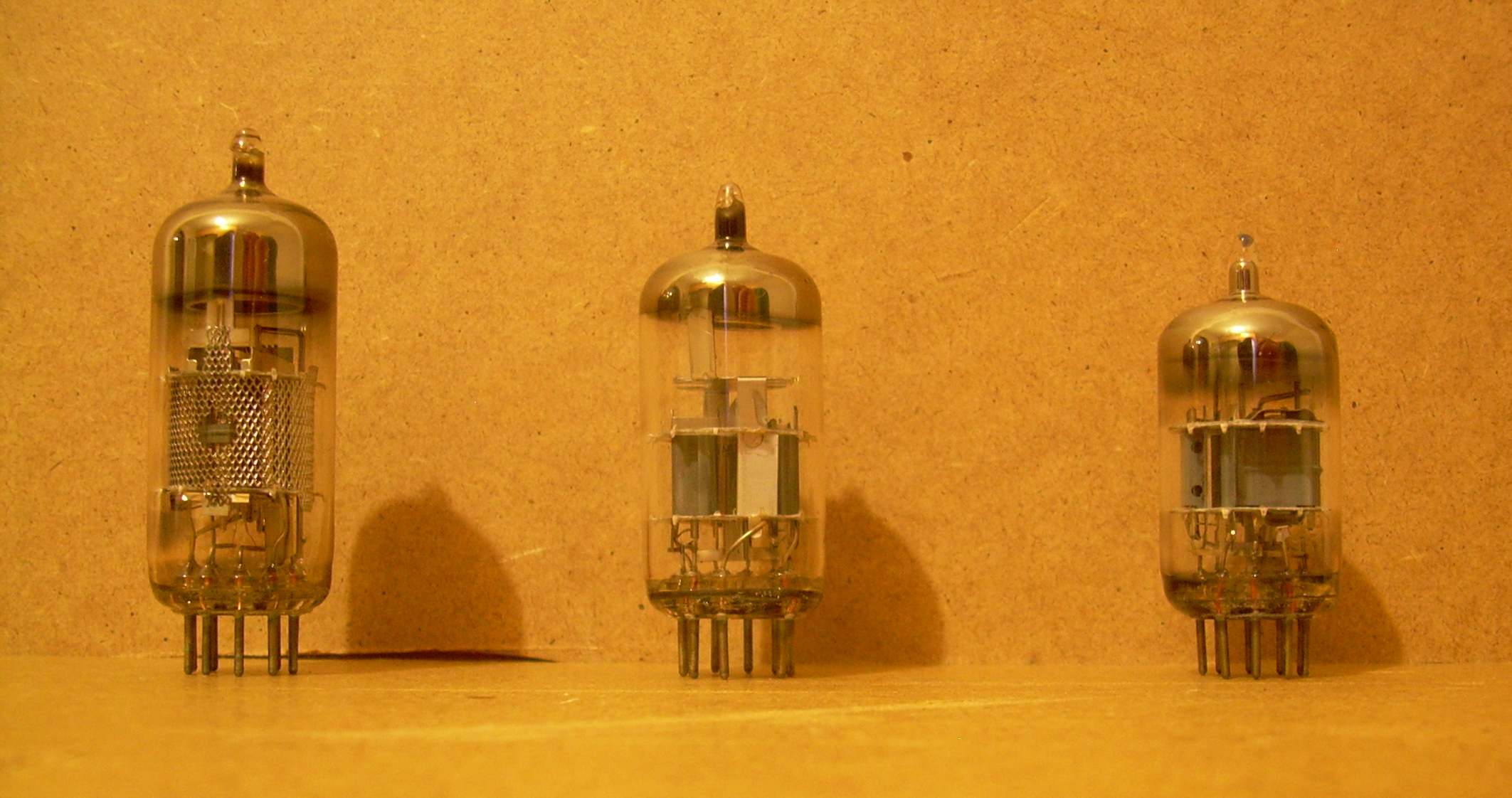

Ciao, ragazzi.
Oggi una mia amica ha trovato in una vecchia, vecchia giacca da uomo tre valvole. Su tutte si intravedeva la scritta Philips miniwatt che è venuta via toccandole con le dita. Non ho esperienza e dunque non so che tipo di valvole siano e come vengono utilizzate (TV?).
Avete idea di cosa si tratti?
P.S. su quella di mezzo, in basso si vede ancora stampato 45C, su quella più a destra si indovina un C8 e subito sotto qualcosa come +/- 5.
Allego foto.

Provo: quella di mezzo una ECC88?
http://www.zuoshi.com/0904/ecc88miniwatt.jpg

Sono valvole da TV, di cui io ne ho molte, patendo a SX verso destra ti dico le possibilita':
EF183 / EF184
Quella in mezzo puo' assomigliare a un ECC88 come ti hanno suggerito, pero' era poco usata nelle TV, potrebbe essere invece una PCC189 o una PCC89.
Mentre quella a destra e' un triodo pentodo di segnale, le possibilita' sono:
PCF81 82 87 801 802
Bisognerebbe comprarle a occhio con altri esemplari per essere sicuri, pero' i 2 forellini nella placca della sezione triodo mi fa pensare che quasi sicuramente e' una PCF82, che era molto usata.
Tra l'altro la sezione triodo della PCF82 e' identica a un triodo di un ECC84, mentre la sezione pentodo collegata a trido puo' essere simile a una E88CC almeno come correnti/tensioni gestibili e con 2 coppie di PCF82 si potrebbe fare un ampli per cuffie super economico.

grazie Gizmo per la risposta.
quella di mezzo era solo una mia speranza che fosse ECC88.
La terza avevo capito che fosse triodo pentodo per l'asimmetria delle due sezioni. Il fatto che è utilizzabile è una buona notizia, peccato sia solo una.
