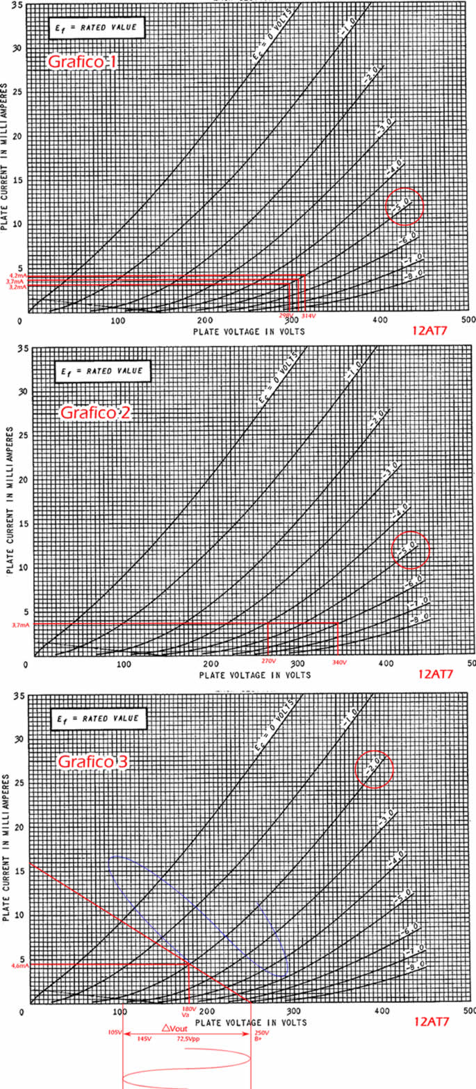

Dato che influisce sui nostri calcoli, vediamo come la resistenza anodica dichiarata dal costruttore e riportata solamente per una o al massimo due tensioni di lavoro possa essere facilmente calcolata a seconda della tensione di griglia scelta.
Per dimostrarvelo, dato che a 250V non ho il grafico che riporta una tensione di griglia di -12V, prendo i dati di 100V
che sono:
o plate voltage 100V
o cathode-bias resistor 270ohm
o amplification factor 60
o plate resistance 15000 ohm
o trasconductance 4000 umhos
o plate current 3,7milliampere
o grid voltage -5V
Poiché per definizione la resistenza interna Ri è la variazione di tensione anodica alla variazione di 1mA della corrente anodica mantenendo costante la tensione di griglia, si ha il grafico 1.
Quindi dal metodo grafico si evince che si ha una Ri di circa 314V-298V=16Kohm (circa, il grafico è poco dettagliato, e i dati comunque riportano la dicitura “15Kohm approximate”. Non ho capito però perché mi porta i dati riferiti a 100V, invece sto a 300V…mah…
Anche se non dovrebbe cambiare a seconda della curva che scegliamo, potremmo (con il metodo grafico) anche ricavarci il u o coefficiente di amplificazione che è uguale alla differenza della variazione di tensione anodica al variare di 1V di polarizzazione di griglia con il grafico 2.
u=340V-270V=70
E’ naturale comunque che questi parametri saranno diversi a seconda del tubo scelto.

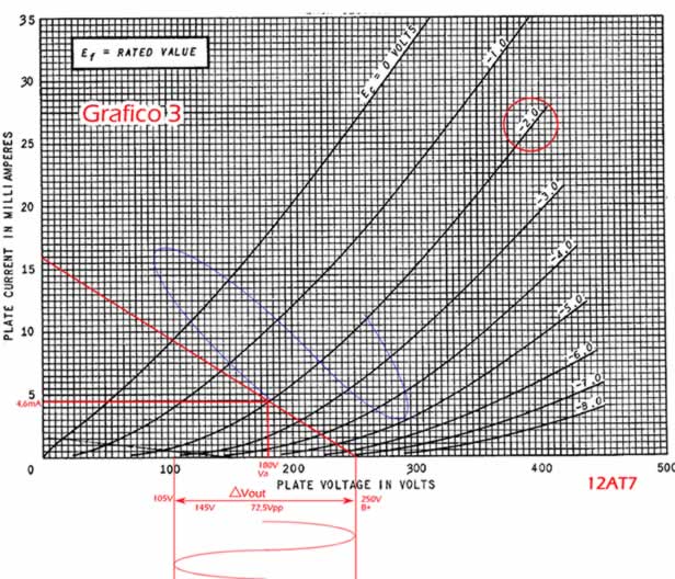

Ora però procediamo ora per polarizzare il triodo praticamente… scegliamo una tensione anodica guardando i dati e le curve del datasheet e poi scegliamo una resistenza di carico in base al guadagno in tensione che si vuole avere e il u consentito dal tubo.
Ho scelto 200V per l’alimentazione (B+), graficamente mi sono ricavato la Ri e mi risulta di circa 15Kohm, quindi ho utilizzato una resistenza anodica di altri 15Kohm per avere un guadagno di circa 30 (con un segnale in ingresso di circa 200mVpp avrò in uscita 6Vpp) giusto?. Sto facendo lavorare il mio triodo a metà della possibilità di guadagno (u 60).
Ora, nel caso in cui il tubo sia in interdizione, non essendoci nessun passaggio di corrente, non si verifica nessuna caduta di tensione ai capi della resistenza di carico, quindi, la tensione tra anodo e catodo sarà 200V e ci sarà una corrente anodica pari a 0, al contrario, quando il tubo condurrà completamente, il tubo è considerato cortocircuitato e quindi la tensione anodica sarà interamente applicata alla resistenza di carico, quindi con la legge di ohm ci calcoliamo la corrente max 200/15000=0.013A=13mA.
Con la retta che ne viene fuori non riesco a scegliere un punto intermedio consono, quindi, scelgo una tensione di lavoro più alta 250V. La Ri a 250V da datasheet è di 10900ohm, utilizzo una Ra di 15K per avere un guadagno di circa 35, di conseguenza avrò, per una tensione in ingresso di circa 200mVpp una uscita di circa 7V(pp?).
Corrente max 250/15000=0.016A=16mA. Sommando anche la Ri si otterrebbe una corrente max di 250/(15000+10900)=10mA
Non sapendo quale delle due dover scegliere (ditemelo voi), ho provato a fare i miei calcoli con 16mA.
La retta di carico è riportata nel grafico 3.
Successivamente, o scelto una polarizzazione di griglia in un punto intermedio della retta che prevede una tensione di -2V (Vg).
Con una Vg di -2V si avrà una Ia di riposo di 4,6mA ed una Va di riposo di 180V.
Fatto questo, potete vedere la sinusoide blu (molto approssimativa) che ho riportato sul grafico precedente, essa ha una escursione di 7V(pp?), si riferisce quindi alla Vin del secondo triodo, infatti il primo avrà in ingresso una tensione Vin di 200mVpp che, amplificata dal primo triodo, arriverà a circa 7V(pp?) che saranno una sinusoide come quella riportata nel grafico sopra.
La Vout del secondo triodo sarà di 245Vpp.? (7*35=245)
Ma non è proprio così, perché, quando la sinusoide avrà il maggiore picco negativo, dovrebbe avere una Va di circa 290V ed una Ia di circa 3mA mentre nel picco positivo Va di circa 90V e Ia di circa 16mA (questo lo vedo dal grafico..).
Quindi, confrontando ancora questi dati, si ha che durante il funzionamento la tensione di griglia del triodo cambia fra valori superiori a 0V e -5V, la corrente anodica Ca è compresa fra valori di 3mA e 16mA e la tensione anodica fra 90V e 290V.
Questi valori ci forniscono il guadagno del triodo in questo modo 290-90=200/6=33.
Penso però che per valori superiori alla tensione di alimentazione anodica ci sia distorsione, quindi, rientrando nei parametri reali, non penso si riesca ad arrivare a 290V, quindi, 250-90=160/6=27.

ok, allora ricapitoliamo un attimo e veniamo alle domande:
B+ (scelta) 250V
Ri (datasheet) 10900ohm
Ra (scelta) 15000ohm
Rg (scelta) 1Mohm
Rk (calcolata) 470ohm
prima domanda:
per calcolare la corrente massima da utilizzare per la retta di carico divido B+ solo con Ra oppure devo aggiungere anche Ri?
es. 250/15000=16mA - 250/25900=10mA
andiamo avanti:
Vg (scelta) -2V
Ia a riposo (ricavata dalla retta) 4,6mA
Va a riposo (ricavata dalla retta) 180V
guadagno calcolato 35
seconda domanda:
se all'ingresso del primo stadio applico un segnale sinusoidale di 200mVpp, con un guadagno di 35 avrò 7Vpp in uscita che entreranno in griglia al secondo stadio. Il secondo stadio è un triodo polarizzato allo stesso modo, quindi avrà un guadagno di 35..avrò in uscita 245Vpp...mi sembra assurdo..dove sbaglio?
oltretutto questo stadio dovrà entrare in un altro triodo (quello della PCL82) per poi andare nel pentodo finale (sempre della PCL82)...in questo modo a quanto arriveremo...mi sembra proprio che ci sia un errore madornale da parte mia, ma non riesco a capire dove..
domande:
il secondo triodo sarà perennemente in saturazione?
se inserissi un potenziometro prima della griglia regolerebbe il gain?
quando è che il triodo inizia a saturare, qunado la sinusoide amplificata supera la B+ o quando va oltre gli 0V delle curve di Vk?
La potenza dissipata si calcola così?
o a riposo 180x0,0046=0,8W
o picco superiore segnale 90x0,016=1,44W
o picco inferiore segnale 250x0,003=0,75W
Beh, come vedete, anche se ho cercato di calcolare un po' tutto, le domande sono ancora tante e non riesco a soddisfarle neanche leggendo altri testi...penso che solo un confronto con chi ne sa molto più di me può aiutarmi...
grazie in anticipo, ciao. luca
Senza entrare nel merito del mero calcolo numerico...
La prima che hai detto. In generale, se conosci l'inglese, leggiti Crowhurst (per la chiarezza).
Per es. "Making use of load lines".
Devi partire al contrario, dalle tue esigenze finali. Di quanti watt hai bisogno per ottenere una certa pressione sonora dagli altoparlanti? Di quanti volt hai bisogno per ottenere quella certa potenza d'uscita dallo stadio finale? Ed iteri.
Per es. in un'altra discussione si diceva che dato un certo tubo finale a basso µ, il guadagno richiesto a monte di questo per ottenere dallo stesso circa 2w/ch, fosse di 100 volte (per un integrato linea con una sensibilità prevista di 350mV rms). Ora, 35*35 fa già 1225... ti è più chiaro l'assurdo? Stai cercando di quadagnare N volte di più del necessario.
Tieni altresì presente che il limite generale al guadagno di un tubo è dato dal valore della sua anodica, la tensione d'uscita di picco sarà sempre inferiore alla stessa.
domande:
Insomma...
Guarda le curve caratteristiche della ECC85 e vedi a che tensione anodica corrisponde una tensione di picco di circa 7v in griglia; dopodiché vedi se per quell'anodica ci sono delle curve tracciate e le loro eventuali caratteristiche di pendenza e spaziatura: tu stai operando "là".
Ti rispondo (non si fa) con un'altra domanda.
A che pro guadagnare per poi sprecare?
Per la B+ vedi quanto sopra detto.
Per Vk>0 (in realtà anche un poco prima) hai corrente in griglia: dunque innanzitutto il tubo deve essere in grado di reggerla (stai dissipando potenza sull'elettrodo), secondo poi lo stadio precedente deve essere in grado di erogarla (l'impedenza della tua griglia, e quindi il carico visto dallo stadio che precede, è crollata, da infinito, o valore molto alto, a zero, o valore molto basso). Se sono vere entrambe le condizioni, sei transitato in classe A2 (o AB2), diversamente stai distorcendo molto (ammesso che il tubo finale non si rompa).
Per cosa si intenda con le locuzioni tipiche del mondo pro ti risponderà Giaime (spero).
Originally posted by lukehead - 06/10/2009 :  12:36:32
La potenza dissipata serve calcolarla solo a riposo, perché appunto dissipata solo dall'anodo del tubo: in regime di funzionamento la potenza non è dissipata, ma erogata sul carico (e l'anodo ringrazia). La legge è quella di Ohm.

ciao luca,
grazie mille per le risposte.
quindi, mi sembra che tu mi stia dicendo che sto spingendo troppo entrambe le valvole..partendo dai 2,5W finali dovrei allora dimensionare prima l'amplificazione del pentodo, capire quanto fargli entrare in griglia(come segnale) e poi andare a ritroso sul pre.
Nel modo che tu mi hai detto il guadagno dei due triodi della 12AT7 da 35 dimensionato, scenderà di sicuro intorno a 10, se non meno...quindi è così che si fa? si amplifica il segnale un po' alla volta senza sfruttare al massimo ogni singolo stadio?
guardando le curve
a 7V di griglia corrispondono proprio i 250V di B+, quindi il primo triodo è già sull'orlo della saturazione, giusto?
sul fatto di guadagnare un po' di più per sprecare è per appunto sfruttare la saturazione di cui tu non eri d'accordo, ma noi chitarristi abbiamo altre idee, però comunque è un'esagerazione come è stato dimensionato da me, qundi, rimettendo a posto tutto, potrei regolarmi il gain con un pot prima della seconda griglia?
sulla potenza invece erogata sul carico, scusa, ma non ho capito come calcolarla..
comunque grazie mille per le risposte e la pazienza, nonostante forse non sembri, sto capendo molte cose grazie a queste risposte.
Grazie ancora, ciao.
Luca
Si scelgono i dispositivi ed il numero degli stadi in base alle esigenze (non strettamente tecniche, ma comunque pensate, ragionate).
Tu mi pare che li abbia scelti un pochettino a caso, ed ora ti ritrovi con troppo guadagno: dunque, sempre in generale, o riduci il numero degli stadi, o cambi dispositivi, o entrambe le cose.
Quanto allo sfruttare o meno un dispositivo, dipende dalla "sensibilità" di chi mette insieme la cosa: tendenzialmente un dispositivo tanto più è in grado di guadagnare, e tanto meno è lineare nel farlo, e tanto più guadagna rispetto alle proprie possibilità, e tanto meno è lineare nel risultato.
Sbagliato (in parte): ho detto che il guadagno non può eccedere il valore delll'anodica, ma tale guadagno sulle tue curve corrisponde al rapporto tra quello che è lì indicato con deltaVout e la massima escursione della tensione di griglia Vk, e non il valore di Vmax tout court (perché il valore istantaneo della tensione anodica non è fisso, viene modulato dal segnale, sennò che amplificazione è?).
Boh, non ho esperienza di strumenti musicali, per cui non posso valutare la bontà della cosa: tecnicamente mi pare fattibile, con il "cave canem" circa la corrente di griglia.
Originally posted by lukehead - 07/10/2009 :  13:01:33
Non ho parlato di formule: ho detto che la massima potenza dissipata dal dispositivo d'uscita si ha a riposo, perché in regime di funzionamento tale potenza non viene dissipata dall'anodo (e quindi non ha senso calcolarla) ma trasferita al carico, e che il calcolo della potenza dissipata a riposo si fa appunto con la legge di Ohm, per cui P=V*I.
Il calcolo della potenza d'uscita è facile per i triodi (1/8)*(deltaV*deltaI), un po' meno per i dispositivi multigriglia, pentodi e tetrodi: non ti riporto tutte le formulette perché è difficile renderle sui forum, ma le trovi chiare sul capitolo 13 del Radiotron (per es.), assieme a quelle per la stima delle distorsioni a piena potenza.
Dopodiché del valore della potenza istantanea ci importa relativamente, perché le reti di carico (xover e altoparlanti) possono dissipare ed immagazzinare l'energia, per cui DATA la rete di carico, la potenza "utile" o attiva, e la potenza cd. "swattata" o reattiva saranno date da (Veff*Ieff) moltiplicato per il cos o il sen dell'angolo di sfasamento tra tensione ed intensità di corrente (ma questa è una nota ulteriore ed inutile, figlia di un altro thread).
che io li abbia scelti a caso, questo è vero, poichè partivo dal principio di iniziare a ragionare su cose pratiche dopo la teoria ed avendo del materiale a disposizione, utilizzavo quello..
successivamente magari cercherò di fare qualcosa di più interessante e sensato, ma con cognizione di fatto.
Sulla base di quanto però da te detto, potrei ipotizzare una quarta ipotesi? tu dici, o riduci il numero di stadi o cambi dispositivi, o entrambe le cose...io dico, per provare a lavorare su un "progetto" pilota/didattico, potrei diminuire drasticamente i guadagni di tutti gli stadi e lasciare il numero di stadi e i dispositivi quelli pensati all'inizio?
la 12AT7 non mi sembra però un triodo ad altissimo guadagno...ha 60 contro i 100 di una 12AX7..per questo fargli guadagnare solo 10 mi sembra pochissimo..
scusami, ma il guadagno non si calcola così:
coefficiente di amplificazione x resistenza di carico anodico
Il risultato viene diviso per quello ottenuto dalla somma della resistenza interna e quella di carico anodico
perchè, potrebbe aumentare?

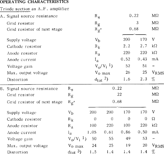

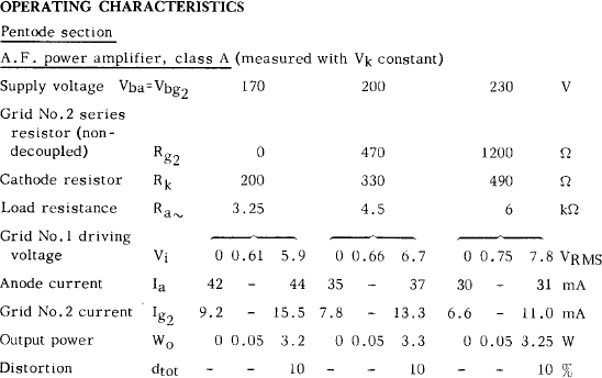

Se tu utilizzi un approccio del genere vedresti che: dal datasheet, il pentodo a circa 200v fornisce 3,5w con 8V rms in griglia, cioè circa 11,3V di picco. Dunque devi fornire 11,3V di picco e ne hai circa 0,283V di picco in uscita dalla sorgente (chitarra, per es.): quanto guadagno ti serve? 8/0,2 o 11,3/0,283 fa sempre 40, dunque 40 volte.
allora facciamo così, visto che mi serve un metodo per iniziare a mettere in pratica, iniziamo da uno step prima...solo la pcl82 che, come descrivi tu, è già di suo sufficiente.

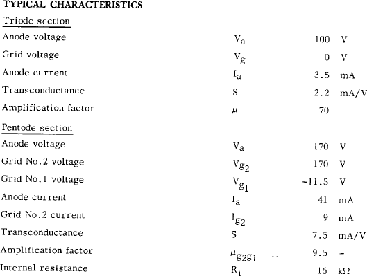

Per farmi capire meglio, vorrei comprendere tutti i dati che sono nel datasheet..
nello specifico delle precedenti caratteristiche del pentodo riportate, la Vi è la tensione sinusoidale del segnale max che posso far entrare nella griglia del pentodo? max.7,8VRMS(cioè11Vpp)@230Va?
questi 11Vpp poi me li ritrovo anche nelle caratteristiche tipiche che riporto qui sotto:
e fin qui spero (ma non credo..) tutto ok.
Ora riporto un'altra immagine con le caratteristiche del triodo:
qui posso vedere che il triodo "tira fuori" a 200V di alimentazione massimo 25VRMS che dovrebbero essere 35Vpp che entrano nel pentodo...giusto?
poi, il triodo ha un'impedenza in ingresso di 0.22Mohm ed in uscita 0,68Mohm.
dove posso vedere l'ampiezza massima in volt del segnale che può ricevere in griglia al triodo?
dove leggo l'impedenza in ingresso ed in uscita anche del pentodo?
poi, il pentodo ha solo un mu di 9,5..nei pentodi non era altissimo (tipo 1000, 1500)?
Un finale tipo il pentodo amplifica in corrente e non in tensione come un triodo pre..giusto? (domanda che non c'entra nulla).

Bene, tutto il resto sarà..futuro, poichè tutti questi problemi che mi hai appena scritto, li cercherò di sormontare più in la..per adesso faccio tutto con la PCL82, almeno inizio a capire..
per l'ultima parte invece, già nel messaggio ti chiedevo appunto dove posso vedere l'impedenza in uscita della valvola/sezione pentodo in modo tale da accoppiarla ad un TU..
grazie ancora luca.
