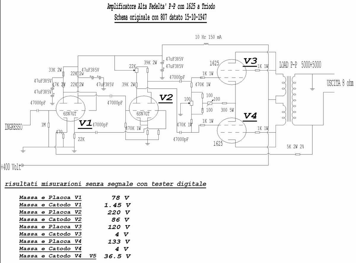

Ho 4 6y6g che vorrei utilizzare in push pull.
Ho in mente uno schema che si chiama A515 di Langford e Smith.
Esso utilizza come finali le 807.
Quindi la tensione anodica di questo schema e' troppo alta.
La Vak per la 6y6 dovrebbe essere circa di 150 V.
Rimane pero' il problema che le driver/splitter che in origine sono delle 6SN7 non vanno bene con una tensione anodica cosi bassa, che sarebbe ancora piu' bassa dopo la resistenza anodica di carico.
Pensavi di provare delle ECC86.
Cosa ne pensate?
Avete altri suggerimenti da darmi?
Di seguito lo schema originale.

possono chiamarlo come vogliono, ma e` l'ennesima rivisitazione del classico Williamnson... ; ) Che va` benissimo. :)
Originariamente inviato da gserpentino - 23/07/2009 : 22:31:09
puoi usare anche le solite ecc88 / 6922, anche se forse il guadagno probabilmente e` eccessivo.

Si, si, e' il classico Williamson...
Sto simulando con le ecc82 e sembra andare bene....
Vedremo.
