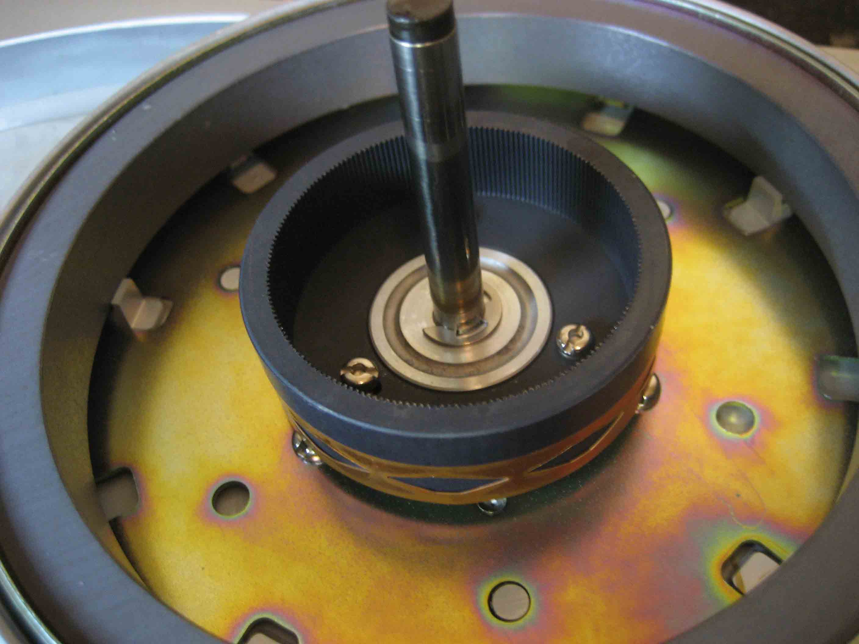

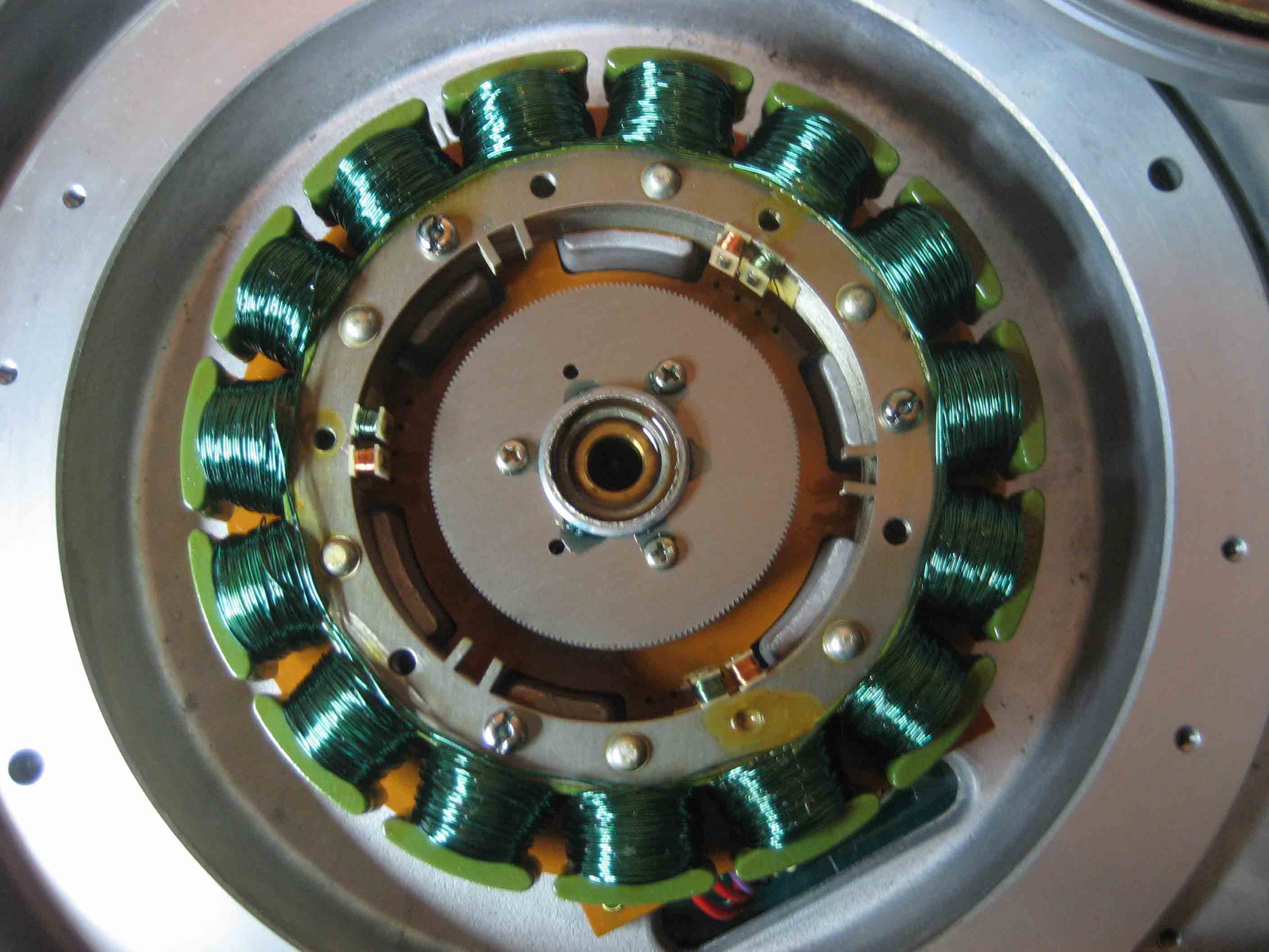

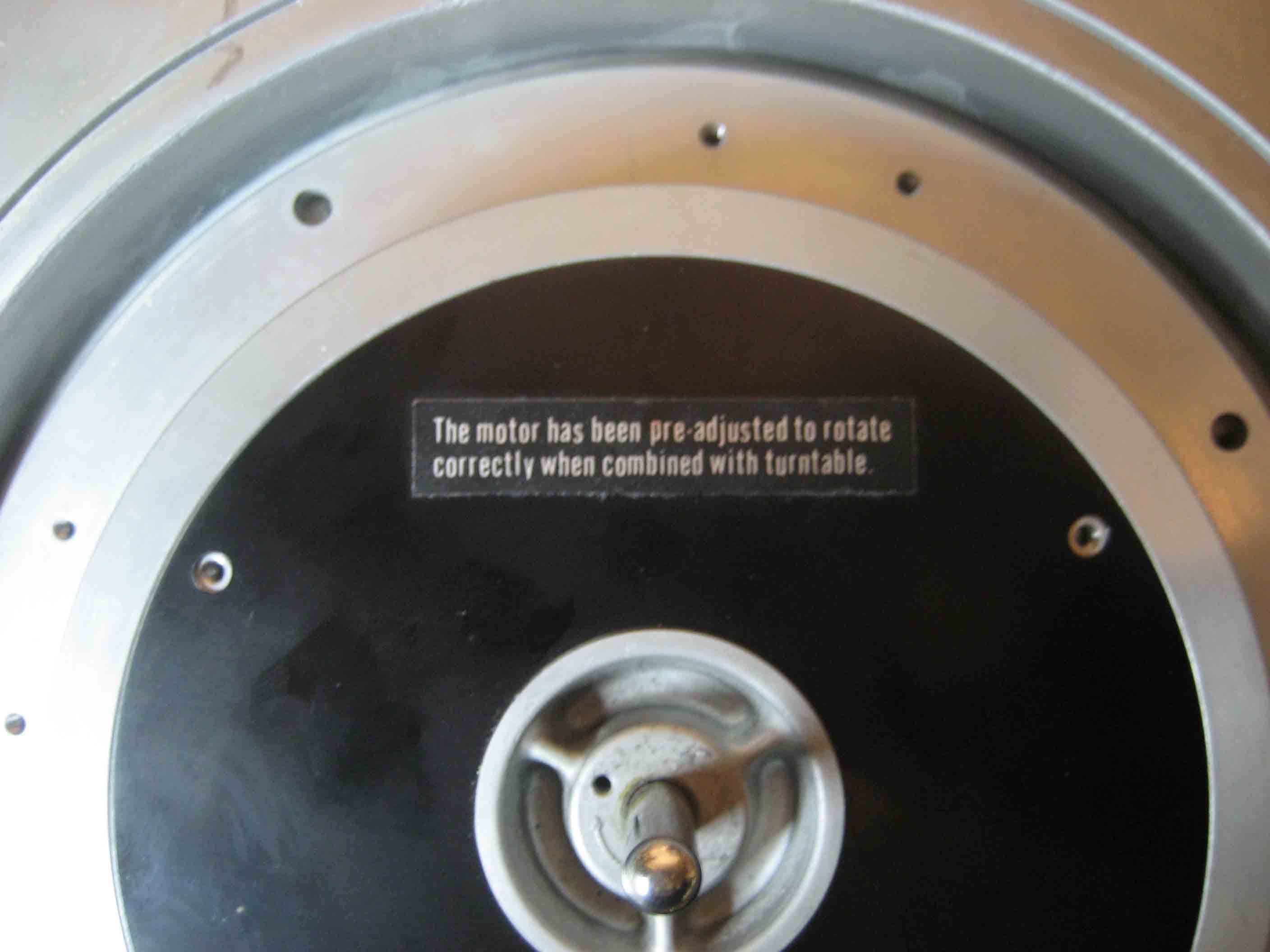

Avete mai visto il motore dello SP10 MKII?......ecco alcune foto:
Sarei curioso di conoscere il senso di quella corona dentata visibile nella seconda foto e di quella che sembra corrispondente ad essa, presente nel rotore.
Così come mi piacerebbe dare un senso alla scritta posta sulla parte superiore del rotore.
