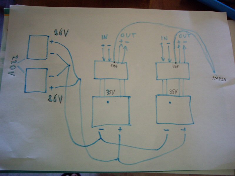

Allego il seguente schema:
Se stacchi l'ingresso di un canale smette di ronzare perchè interrompi il loop di massa: vuol dire che tu hai collegato la massa del canale dx con quella del canale sx più di una volta, invece dovrebbero essere collegate una volta sola.
1) hai isolato le masse degli RCA dal pannello di metallo?
2) la messa a terra dove l'hai collegata?
3) se hai 2 trasformatori e 2 alimentatori indipendenti, perchè non realizzare un vero dual mono (tu invece hai unito in parallelo gli avvolgimenti dei trasformatori) collegando ogni trasformatore al proprio alimentatore senza altri collegamenti tra dx e sx?

Si, le masse degli RCA sono isolate dal pannello di metallo;
la messa a terra l’ho collegata alla terra della rete, tenendo presente che solo il pannello anteriore e posteriore è conduttore (ferro, alluminio..,boh) tutto il resto è legno. Nella foto, il punto più a destra mi sembra l’unica volta in cui sono collegate le masse dx e sx, o no?
Dici inoltre di collegare 1 trasformatore con l’alimentatore dx e l’altro trasformatore con l’alimentatore sx?
Ciao e grazie ,
Maurizio

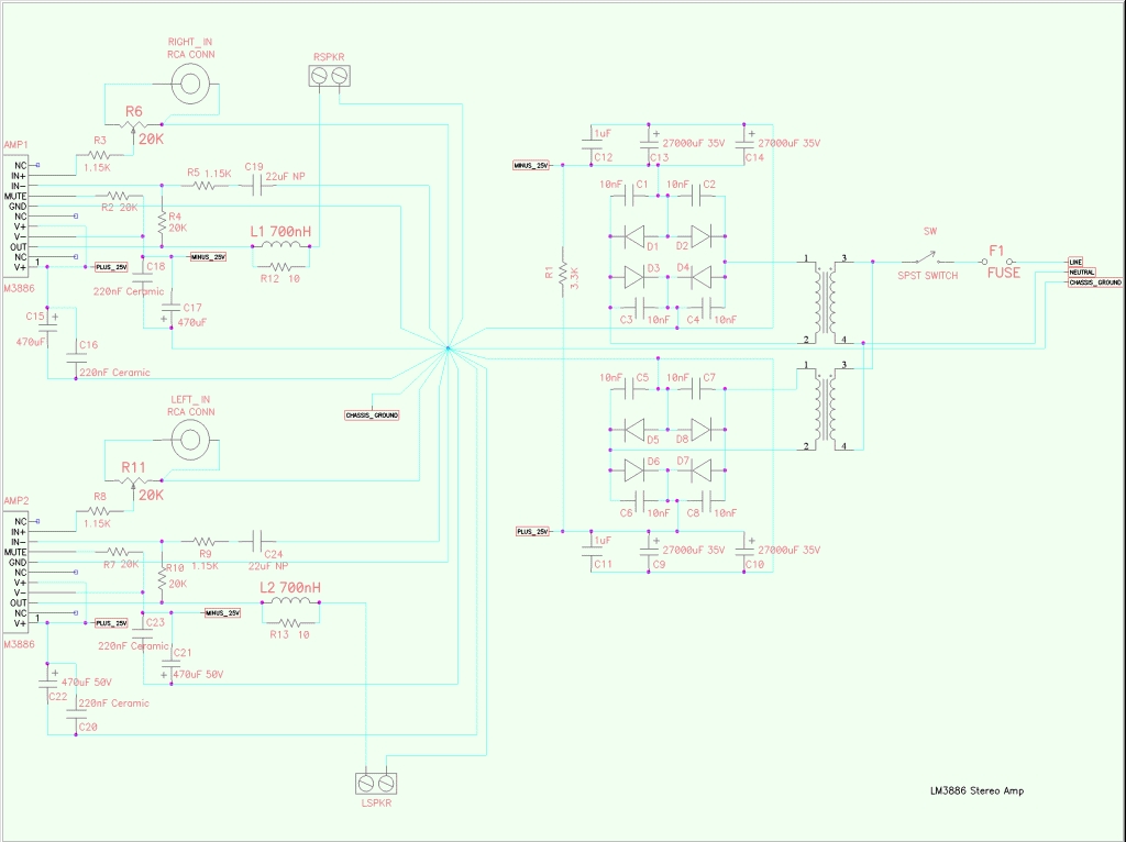

Guardati, sulla documentazione di MyRef (Schema+Layout), come sono connesse le masse di segnale e come queste vadano poi al centro stella di massa.
green marlin
Messaggi: 811
Località: Frascati - Roma
Been thanked: 4 times
Messaggio da green marlin »
Ciao un esempio del giro delle masse è questo.Immagine
Ciao sergio
