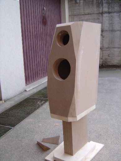

Tempo fa Il Danilo mi dimostrava interesse per un lavoro che ho in corso, un bass reflex con componenti Monacor in un mobile costruito come le mittttiche e iper costose Avalon.
Posto un paio foto, a chi può interessare... per eventuali suggerimenti, sono a disposizione.

Certo che non si può definire un progettino semplice, anzi, direi che è decisamente complesso....
Hai fatto un ottimo lavoro direi.
Ti sei rivolto ad un falegname o sei riuscito a fare tutto autonomamente?
Ora non resta che la prova d'ascolto, facci sapere come vanno!

l'intenzione era quella di farmele fare da un falegname, ma poi il suddetto ha rinunciato per mancanza di tempo/voglia, quindi mi sono arrangiato.
Alla fine non ci vuole un professionista... l'unica cosa è avere i pannelli tagliati PERFETTI... poi i tagli inclinati li ho fatti tutti con un banale seghetto alternativo con il piano inclinabile.
Ti posso garantire che ci vuole solo un po' di mano e un tot di tempo... al momento, al punto che vedi nella foto, col filtro ancora da assemblare, lo stucco da dare, e una buona parte di carteggio, sono a quota 26 ore di lavoro. Ne ho preventivate altre 10 prima di finire... direi che con 40 ore compresi imprevisti ce la si può fare.
Per la finitura (vernice o piallaccio devo ancora decidere) lo farò fare a qualcuno, per quello purtroppo non ho abbastanza capacità.
Credo sia una realizzazione alla portata di molti. Se può essere interessante, posso documentare passo passo.

il pannello frontale sembra composta da 3 fogli di mdf, uno da 2,5cm. + 1,9+1,9=6,3 cm. in totale. Con un tale spessore direi che bisogna stare attenti alle risonanze che si creano. Diventa a tutti gli effetti una specie di condotto con risonanze che potrebbero ricadere in gamma media. Io svaserei a 45° il buco interno e ci metterei un po' di feltro...magari aiuta a non avere brutte sorprese :-)
Originariamente inviato da Stefano_1979 - 16/01/2006 :  11:45:35
Certo, può essere interessante, se è ben documentato possiamo preparare un paginetta da pubblicare.

Per Danyx: sono 3 x 1.9cm, ho svasato il pannello più interno con una fresa per trapano, devo trovare un feltro sufficentemente sottile e consistente per risolvere quel problema, che effettivamente avevo sottovalutato... C'é anche da considerare la distanza woofer tweeter: ho fatto 2 conti, cade dentro la distanza massima di poco... avevo trovato la formuletta per calcolarla da qualche parte... diciamo che la distanza è stata data più dall'estetica... mi riservo di dare un giudizio di "orecchie". Speriamo bene 8)
Per Danilo: vedo cosa riesco a fare, ho fatto parecchie foto nella realizzazione, anche se non proprio passo per passo... produco qualcosa e te lo faccio avere :)

ok.... per la svasatura :-)
per la distanza woofer-tweeter penso non ci sia una vera e propria regola, cè chi preferisce metterli più vicini possibili e chi un po' più lontani :-)
Penso cmq che la distanza tra gli altoparlanti non dovrebbe mai essere superiore alla lunghezza d'onda della frequenza d'incrocio:
mi spiego:
consideriamo una frequenza di cross-over pari a 2000hz, a tale frequenza la lunghezza d'onda è pari a 344/2000hz, dove 344 è la velocità del suono media. 344/2000=0,172 metri ovvero 17,2 cm.
Bene, la distanza tra i centri acustici degli altoparlanti dovrebbe essere inferiore a 17 cm. Considerando un altoparlante da 16 cm. ed un tweeter standard (flangia da 10 cm.) si scopre che la distanza tra le flange non dovrebbe essere superiore a 2,5 cm. circa. Mi sa che non sono stato molto chiaro ..... ciao e buon lavoro :-)
