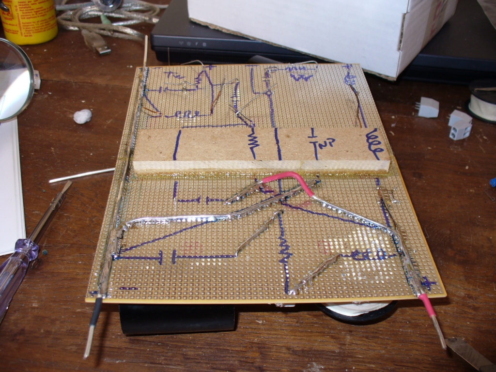

Salve,

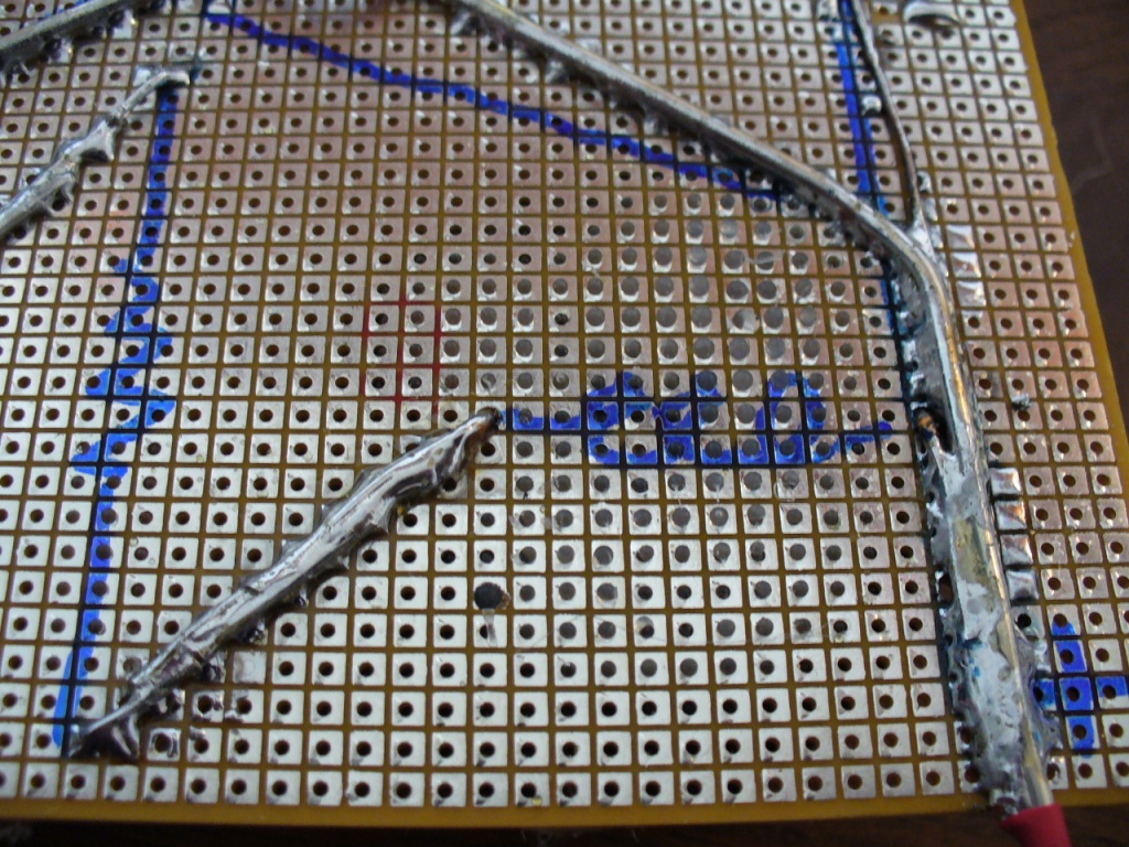

ho appena finito di saldare il crossover. Ho usato una millefori e dove necessario un cavo di rame OFC da 2mm.
Secondo voi va bene?
... al limite potrei sempre rifarlo.
Ciao e grazie per l'aiuto!

Ciao quel ponticello rosso non è esaltante , non puoi mettere il componente a cavallo di quel filo?
Comunque non va male, all'inizio di errori se ne fanno tanti .
ciao Sergio

Originariamente inviato da kreisky - 17/04/2008 : 22:41:58
se tenevi il bus di massa al centro la disposizione sarebbe risultata più ordinata, in pratica stendi un bus centrale e due ingressi laterali, svolgendo tutto il circuito sui due lati con le calate a massa verso il centro, alla fine ti ritrovi nuovamente con la massa al centro e le due uscite ai lati...
A voler fare i sofisticati puoi stendere due bus di massa per fare un biwiring e unirle con un semplice ponticello se usi una unica connessione

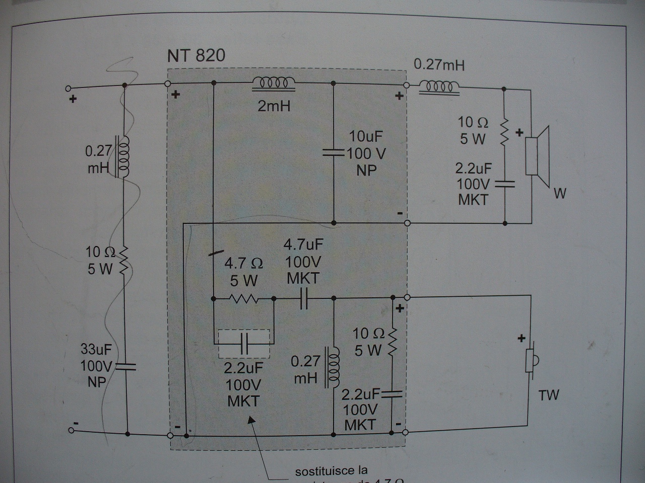

ciao, ho provato a rifare lo schema seguendo il tuo consiglio. Non so se hai voglia di controllarlo, senza una conferma non mi avventuro a rifarlo. Ti posto la foto del mio disegno e dello schema originale.
Non so se è importante l'ordine dei componenti in parellelo, rispettivamente del Wf e del Tw...
comunque sia grazie !

Originariamente inviato da kreisky - 18/04/2008 : 18:16:26
lo schema è ok, per evitare un ponticello puoi usare la rete RC 4,7Ohm+2,2uF del tweeter per "saltare" al di là del bus di massa, in pratica ti collegji con i reofori da una parte al + in alto e dall'altra al capo del C da 4,7. tieni conto che meno "giunzioni" fai e meglio è, cerca quindi di mettere insieme i reofori dei componenti, magari li infili in fori adiacenti e li colleghi tra loro sotto, saldandoli
Se le bobine vengono vicine ricordati di orientarle sui tre assi per minimizzare l'induzione reciproca

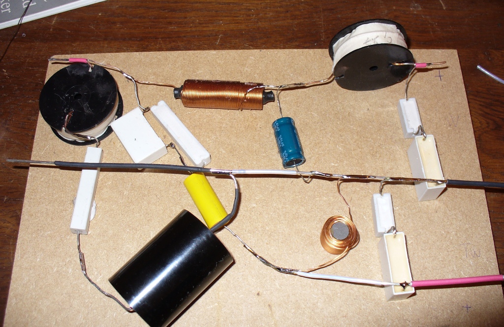

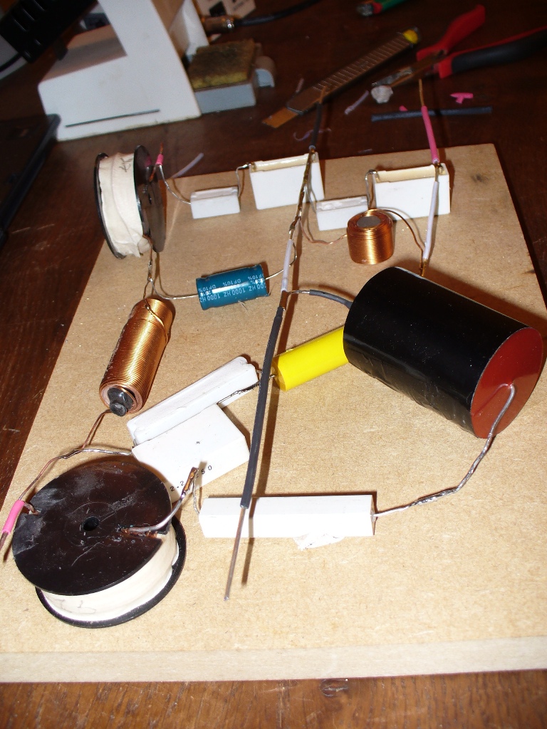

ciao,
ecco il risultato! a vedere i componenti sembrano meno ordinati ma ho usato molto meno filo, 20cm contro 1 m, dovrebbe essere migliore della prima versione...
poi pensavo di "affogare" il tutto con una buona quantità di colla a caldo.
E' meglio così o torno alla prima configurazione?
ciao e grazie per i consigli !!!

Originariamente inviato da kreisky - 19/04/2008 : 23:56:23
direi che va benissimo, l'unica cosa che puoi fare è cambiare l'ordine dei component della RLC iniziale per sfruttare meglio lo spazio, p.e. partire con la R e mettere C e L al di là del bus di massa, ma sono inezie.
per il fissaggio consiglio di fascettare almeno le induttanze, fai due fori ai lati delle induttanze e bloccale al supporto con delle fascette, per R e C basta la colla a caldo.
Altro consiglio di tipo puramente economico e funzionale, il condensatore in polipropilene nella RLC iniziale è inutile e sprecato, basta un comune NP come hai usato nella rete del woofer.
Altra cosa da controllare potrebbe essere la R delle induttanze da 0,27, che coral prevede su nucleo e che tu hai sostituito con due in aria, fai qualche prova invertendo quella in serie al woofer, più critica, con quella in parallelo al tweeter
