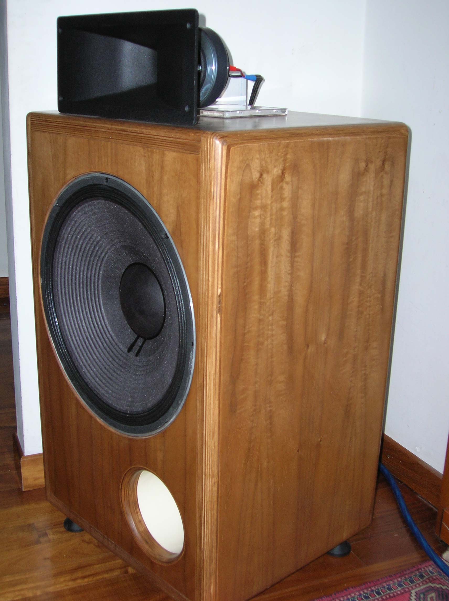

le RCF H100 angoli 75*90 http://www.paolopoli.it/temp/dscn2190_web.jpg tranquilli, lo so e non sono finite, manca una cornice/supporto per la via alta.

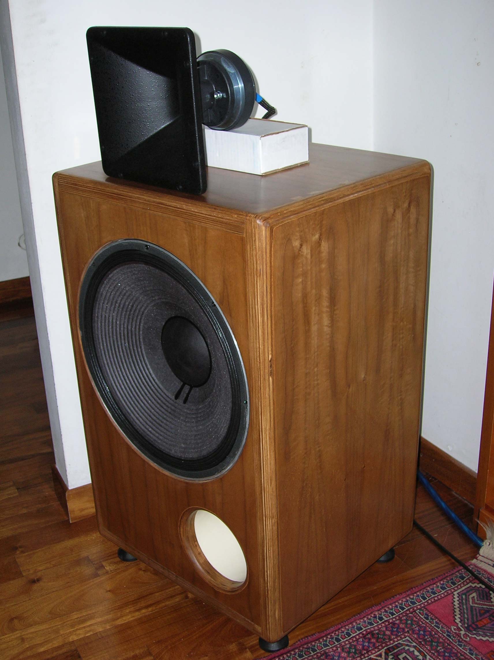

e le B&C ME45, 45*90 http://www.paolopoli.it/temp/dscn2196_web.jpg
Il risultato sonoro è abbastanza differente. In particolare, e quì il dubbio, con le B&C (45°) la gamma medio-bassa (?????) è più esaltata, quasi da riverbero. Soprattutto con le voci maschili (es. De Andrè)
Con le H100 invece, mi piacciono decisamente di più, tutto è molto più equilibrato, direi meno sgarbato verso il medio-basso.
Spiegazioni?

Originariamente inviato da PPoli - 28/06/2007 : 21:56:34
in genere tutte le trombe introducono le maggiori irregolarità o, se vogliamo, esprimono la loro "personalità" intorno al cutoff, dove possono caricare più o meno la bocca del driver con un diverso andamento del primo tratto della gola (quindi diversa impedenza acustica), il resto poi tende a riallinearsi, modificandosi solo per angoli diversi a seconda dell'angolo di copertura. Per quello che posso immaginare, conoscendo la H100 e ritenendola molto "aperta" già a partire dalla gola, quasi fosse più una guida d'onda che una vera tromba, direi che la B&C opera un maggiore caricamento intorno al cutoff, ma il risultato tanto diverso potrebbe essere in gran parte dovuto solo al fatto che i filtraggi andrebbero differenziati per compensare i diversi livelli, mentre probabilmente a livello timbrico "in assoluto" e quindi ipotizzando una risposta complessiva simile, la differenza non dovrebbe essere così eclatante, a parte una riduzione della finestra verticale. Sinceramente per l'accoppiata con un 15" andrei sulla H100 per cercare di chiudere il gap con la direttività del woofer, il timore è che non riuscendo a scendere molto in basso con un driver da 1", si percepiscano le due sorgenti distinte alle frequenze di incrocio (a meno di essere molto, molto distanti...).
