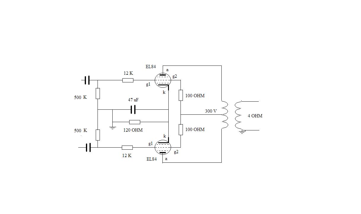

salve,
ho costruito il semplice finale con pp di EL84 che trovate in allegato.
stando al data sheet la corrente statica di bias Ia quando Vi = 0Vrms dovrebbe essere 2x36 mA. In realtà quando non collego il segnale al preamplificatore questo finale tira pochissima corrente, quasi niente.
Ciò crea un ulteriore problema: l'alimentatore è stato progettato considerando quel bias di 2x36 mA, poichè invece la corrente è molto minore, la caduta di tensione sulle resistenze dell'alimentatore è ridotta e come risultato sugli anodi ho circa 400 V rispetto ai 300 che vorrei.
avete qualche idea?
Marco Immagine
Sullo schema manca la connessione ai +300V... ma è solo una svista.
Io farei i 12K molto più piccoli (1K) e diminuirei anche i 500K a 100K (ma dipende da cosa c'è nel driver).
Se vuoi far andare come triodo la EL84 devi collegare lo schermo all'anodo attraverso i 100R e non alla presa centrale del trafo di uscita.
Sei sicuro che le griglie siano correttamente messe a terra nella tua realizzazione?

Lo schema riportato è sbagliato.
Le 12K devono andare su g1 e le 100ohm su g2.
Poi devi alimentare i filamenti, lo hai fatto?
Se è tutto a posto, controlla la piedinatura della valvola, sei sicuro di quale sia il pin 1 ?

Vi ringrazio per i suggerimenti e mi dispiace che l'immagine sia venuta così male (non me ne ero accorto).
Provo a rispondere a tutti:
La mia idea era di usare le EL84 effettivamente come pentodi e non come triodi, per questo le g2 sono collegate alla presa centrale e non agli anodi.
Prima del finale c'è lo stadio sfasatore realizzato con ECC83 come da relativo data sheet.
Le resistenze da 12 k sono su g1 e quelle da 100 Ohm su g2.
E allora cosa può essere? ho pensato a qualche falso contatto, ma possibile che sia simultaneamente su entrambe le valvole?
Una cosa ho dimenticato di dire: ledue EL84 sono di marche diverse; questo probabilmente lo pagherò in termini di suono ma non mi aspetto di avere problemi col bias.
Non va bene così(?) C'è un 3D su un amp con EL 84, hai provato a dare un occhiata?
