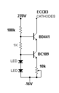

Vorrei realizzare un inveritore di fase di tipo long tail pairs. Il problema è che la tensione a disposizione è di circa 350V. Dovendone far cadere almeno circa 80 sul tail resistor mi rimangono circa 270 V. Essendo obbligato a prendere una resistenza anodica attorno ai 15k (Rc almeno 2Rp) e una corrente di polarizzazione di almeno 9 mA scopro che il punto di riposo è Va = 270 - 15000*0,009 = 135 V che forse sono un po' pochini. Che posso fare? Cambio valvola? Ricordo che ho necessità di pilotare delle KT88.
Grazie mille per l'aiuto.
Alessandro
Semplice: rail negativo ottenuto dalla rettificazione con voltage doubler dai 6.3V dei filamenti. Ottieni circa 16V.
Ci metti un CCS cascode:
(potresti portare la R da 100k a 150k, la corrente la regoli col trimmer da 10k)
9mA per ciascuna 6SN7 sono troppi comunque. 6-7 bastano, secondo la mia opinione.

Grazie per il consiglio. Mi sa che opterò per abbassare la corrente di polarizzazione a 6 mA. Domani farò qualche calcolo per vedere se riesco a pilotare correttamente le KT88.
