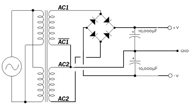

dovrei realizzare un alimentatore per un modulo amplificatore ( Fenice100 )che usa un chip tripath 2022,il quale necessita ,come alimentazione, un +/- 30 V ,oltre che a un +5 V. Il trasformatore che utilizzo è un Nuvotem da 25V X 2.
Ho provato a "buttare giu" uno schema,e vorrei le vostre opinioni o consigli...può andare bene ?????
specifico che deve avere un ponte diodi e usare i due secondari insieme...oltre che essere semplice...
grazie a tutti e ciao da Giovanni :D :D

Quindi i due 25 del secondario del trasformatore li metti in serie?
Io per un progetto analogo (la scheda di 41Hz) ho utilizzato due ponti, collegati ciascuno ad un secondario.
Il + in uscita da un ponte e il - in uscita dall'altro li ho poi collegati e costituiscono la mia massa (che come nel tuo caso "gira" tra le due coppie di condensatori e finisce alla massa della PCB del Tripath.
Spero sia chiaro, altrimenti provo ad allegare uno schema.

Ciao, si i due secondari li metto in serie solo per usare un solo ponte diodi...anche se due sono meglio....
per il +5V,la scheda Fenice100 è gia predisposta,basta il +/- 30 V .
Questo schema e una mia rivisitazione del carlos Filipe (alimentatore per il gainclone) http://www.chipamp.com/images/ps-rev3-sch.gif ,e dal momento che non l ho mai fatta ed ho poca esperienza,mi è sembrato sensato chiedere a chi è del mestiere una considerazione sulla validità di quanto esposto.

Salve io ho realizzato l'alimentatore , pero vorrei far notare che è sbagliato
lo schema su chipamp il ponte in basso e collegato male, infatti vedendo gli schemi che sono su TNT si capisce bene . Io ho realizzato il suddetto e va veramente bene io lo uso su un gainclone.

Occhio che secondo me così come l'hai disegnato questo alimentatore non funziona.
Tenendo la massa flottante in pratica tutta la corrente mi sembra debba passare dalle R da 2,2K!
Per farlo funzionare comunque è sufficiente che colleghi la massa all'entrata "bassa" dell'AC.
Otterrai così un duplicatore, per cui i due secondari da 25V li dovrai mettere in parallelo, ma almeno funziona. E personalmente non vedo altre possibilità se vuoi usare un solo ponte
Ciao, Massimo

Ciao a tutti, nel dire che uso i secondari in serie ho commesso un errore, per forza di cose li uso in parallelo, così ho la possibilità di impiegare un solo ponte diodi.
per le due R da 2,2K ,non credo che diano problemi,comunque sarebbe meglio inserirle in parallelo tra i due elettrolitici da 10000 mf.
Non lo faccio stabilizzato, perche mi serve il piu semplice e veloce (da fare) possibile, inoltre c è chi sostiene che siano i migliori...e comunque piu semplici da implementare(qui si potrebbe aprire un altro 3D )

Scusa Giovanni ma a me qualcosa non torna, magari l'intervento di qualcuno più pratico mi/ci può aiutare.
Secondo me comunque con il tuo schema i due secondari devono essere in serie, altrimenti non ottieni +/-30V ma la metà.
Le R invece mi sembra che semplicemente determino una maggiore impedenza dell'alimentatore, che poi magari per un classe D non serve sia bassa (?) e anche quì magari una conferma/aiutino . . . :)
Di certo posso dire che la modifica che ti ho suggerito l'ho utilizzata più di una volta e mi sembra funzioni benissimo.
Ciao, Massimo

:D :D Ciao Massimo, i due secondari dell alimentatore li lcollego cosi:
+1 sec. unito al +2 sec.
-1 sec unito al -2 sec.
per le due R mi stanno venendo dei dubbi,però lo schema e quello dell alimentatore del gainclone, con l aggiunta dei due condensatori da 100nf e di un altra coppia di elettrolitici da 10000 mf.
Mi sono basato su quello perche ne ho sottomano uno , e va...
pero se ci fosse qualcuno disposto a togliermi/ci questi dubbi è molto ben accolto :D :D
Massimo se ne hai voglia metti lo schema del collegamento che hai suggerito ( sono "de coccio" a volte....e preferisco non fare danni)

Circa i collegamenti del trafo, in attesa di altri, non posso che confermare che così secondo mè ottieni metà tensione. In pratica hai un partitore resistivo che divide a metà la tensione all'uscita del ponte.
Tra l'altro se uno dei due rami "consumasse" di più mi sembra che dopo un po' anche la massa potrebbe non essere a 0V :o
Ciao, Massimo

per il collegamento dei secondari, avendo un 2 X 25 V , per esperienza posso dire che se metto in parallelo i due secondari ottengo sempre i fatidici 25 V.
se invece uso il positivo di un primario e collego il relativo negativo al positivo del secondo secondario, otterrei sul secondo secondario negativo e il primo secondario positivo una tensione doppia cioè 50 V
questa dovrebbe essere la teoria corretta, poi se in pratica è preferibile altri tipi di collegamenti ,non so....
aspetto che qualcuno mi illumini

Forse non ho capito bene ma così ?
Saluti:
freccia

in pratica io collego + AC1 con + AC2 e - AC1 con - AC2 ,dato che non mi servono due secondari...o sbaglio ?
Saluti da Giovanni
Ciao da JOE
freccia
Messaggi: 194
Messaggio da freccia »
Guardando nel sito del kit Fenice 100 c'è scritto (copiato pari pari) :
"Richiede alimentazione duale 30 0 30 tradizionale o switching."
Quindi se è duale devi avere ( +30 0 -30 ).
