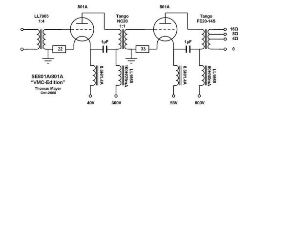

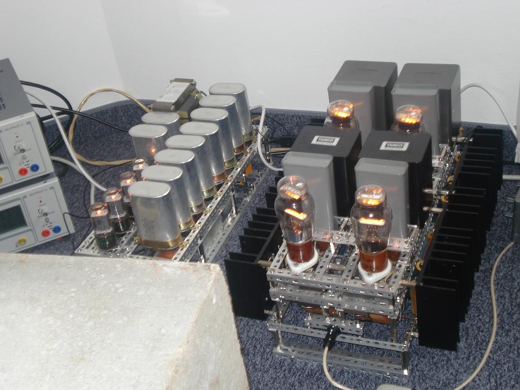

E questo invece è uno dei protagonisti dell'edizione 2008, un finale SE con 801A pilotate da 801A (e come potevo farmelo mancare!) opera di Thomas Mayer.
Gross gott!
E per chi fosse interessato ecco lo schema dell'amp del signor Mayer (che mi pare di capire che usi sempre questo schema base anche con valvole differenti)
Originariamente inviato da gluca - 11/10/2008 :  08:36:12

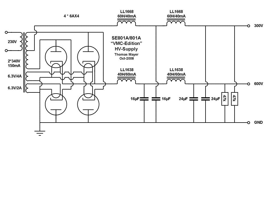

Manca l'alimentazione (non pubblicata su diyAudio.com, speriamo non se la prenda a male Thomas Mayer), mentre quella dei filamenti credo fosse affidata ad un alimentatore da banco, nell'occasione:
L'amp di herr Mayer è molto scolastico e classico (che è un bene in alcuni casi) nella impostazione generale. Da notare alcune soluzioni invece moderne:
1) i condensatori di parafeed da 1uF che sono troppo piccoli per un utilizzo in full range dell'amplificatore
2) la grossa induttanza "a monte" del filamento per far apparire l'alimentazione dello stesso ad alta impedenza (accorgimento che offre molti benefici)
3) il bias delle valvole automatico ma sfruttando anche la corrente di filamento (che deve essere continua).
La 3 già mi piace poco, ma commenta un poco più approfonditamente le tue idee sulla modernità, potrebbero piacermi, forse.

Qualche decina di ohm sotto il catodo possono rimanere anche non bypassati mantenendo la comodità del bias automatico ma rinunciando al grosso condensatore. Non è la soluzione che seguirei essendo più incline al bias automatico ma pur sempre meglio del metodo classico con RC.
Sulla soluzione utilizzata per i filamenti non posso dire nulla per il momento. Per JJ ho comprato due alimentatori switching da filtrare a valle e sarà la prima volta che li uso. L'induttanza finale invece ha dato un risultato inaspettatamente positivo. La mia breve esperienza ha confermato che soluzioni passive con induttanze e condensatori rimangono più silenziose, ricordo che sul pre non sono ancora riuscito a raggiungere i livelli di silenziosità che mi sono prefisso (utilizzo un filtraggio LCL seguito da regolatore di corrente LM1084).
