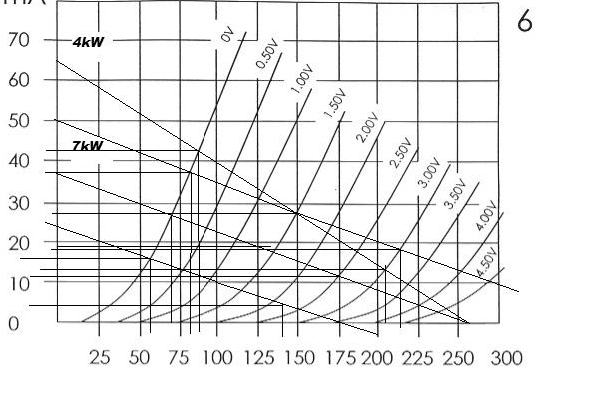

Facciamo 'na cosa brutale, più adatta al monotubo di Johnny Vexator: glu' e/o plo' (dario, pure tu che leggi la sera), spremete le matite.
1 - 100v, 10mA, -1.1v (-1.2v), 7k.
2 - 150v, 28mA, -1.5v, 4k.
Ho fatto i calcoli a mente (e occhio), tenetene debitamente conto.
Idee, offese, pro, contro.
la 1 ha un swing buono ma ha sicuramente una res interna troppo alta,
la 2 mi sembra eccedente come tensione massima (dichiarata in 150v).
ho fatto ovviamente anche io i conti a spanne ed a occhi e croce
avrei scelto 115v 17 ma -1.2v 2,7k (160v Vb),pero lo swing in tensione si
riduce a 70-75 vpp .
Il dubbio rimane nel carico da applicare alla 6c45 , 10k mi/vi sembra un po basso in queste condizioni?
ma poi quale carico effettivo viene riflesso dalle griglie delle el 34,considerando il trafo in rapporto 1-2-2 o giu di li'??
in teoria dovrebbe quasi non offrire carico , tranne nell' avvicinarsi in griglia positiva.
Per una E34L?
Ma la dissipazione è abbastanza prudenziale, non vedo problemi.
Prova e basta, magari con l'induttanza parafeed se non hai l'IT pronto.
Se il driver è la E34L 17mA sono senz'altro troppi.
