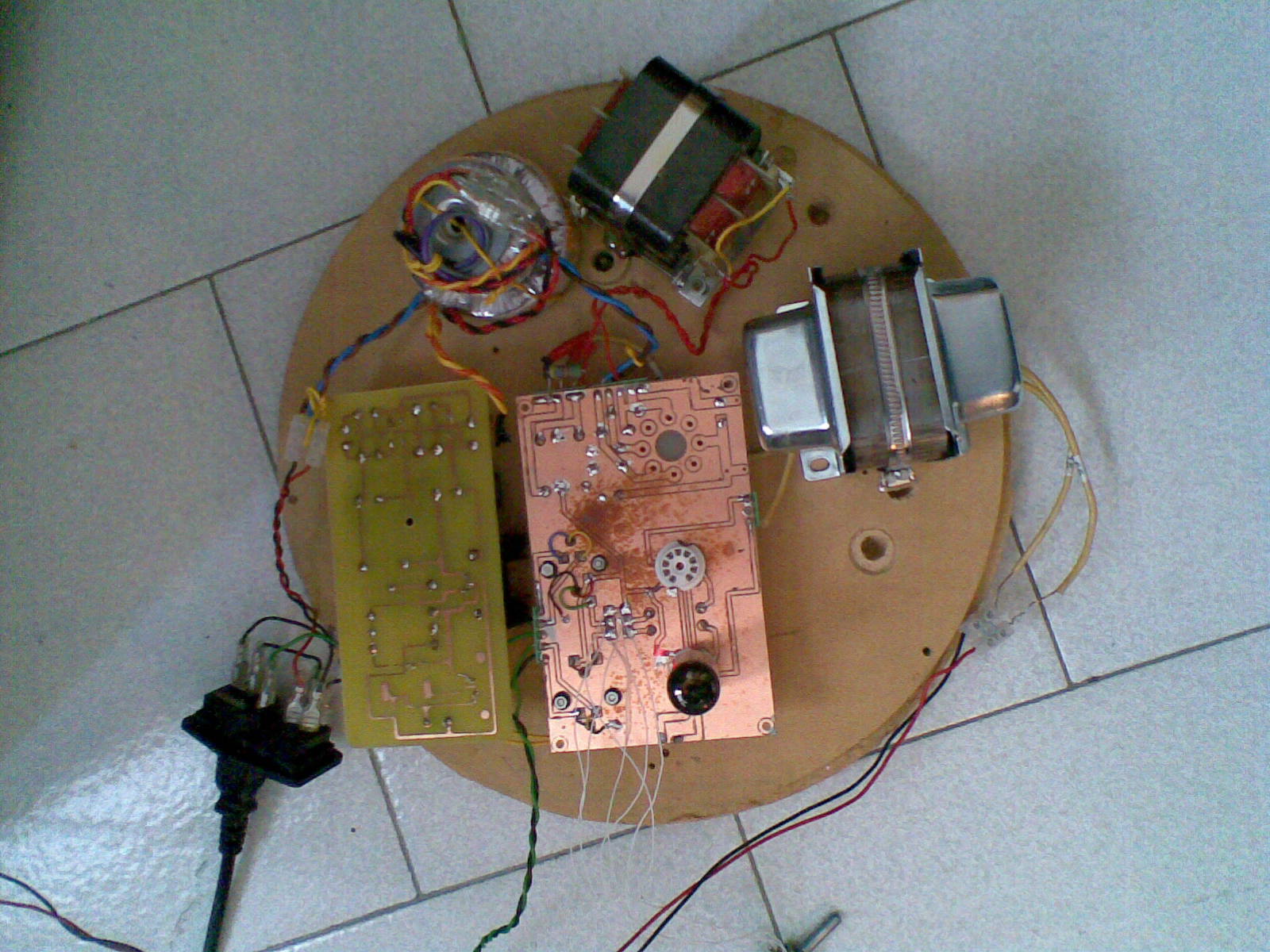

Ecco il secondo (terzo) prototipo di monovalvola/pre/ampcuffia con la 6C45pi. Un solo canale dato che mi manca una valvolina come sapete. OK, va bene ... anche se la PCB va rifatta sia per ottimizzare alcune cose (integrazione potenziometro, alcune piste che posso ruttare meglio, etc...) ma soprattutto per rivedere completamente l'alimentazione.
6C45pi: bias con LED rosso e punto di lavoro a 160V/20mA (circa).
TUU: configurazione A (3.5K:16) che va bene per i miei driver e le cuffie da 24Ohm ... segliete un altra configurazione se vi serve più guadagno (se usato come pre) oppure altre impedenze per diffusori diversi.
PSU: due trafi toroidali 110V+110V:12V back-to-back, ponte con diodi schotty, LCRC. La nuova PSU sarà LC e poi regolatore shunt.
Filamento in continua (LM317).
OH! Uso un trafo sowter in ingresso ... labitudine dura a morire
Andrea ... se passo in settimana mi presti una 6C45PI?
Ma fai le le PBC con una fresa a controllo numerico?
No, la zappa :D
Uso il normale sale di ferro per incidere. Questa non è venuta bene, avrei dovuto esporre un pò di più ... ma sto usando delle PCB nuove a cui non ci ho fatto molto la mano ancora. Che palle stampare PCB.

:) Mettere ferraglia a GOGO è il tuo marchio di fabbrica come funge :?:
OHHHH ti avanzava :D sta facendo una roba simile anche Andrea a Torino facciamo poi un test comparativo.
A breve faccio una roba simile con la 6E5P ; )
Originally posted by mrttg - 15/04/2008 :  12:49:35
Beh ... io avevo quelli e mi avanzavano. Va benone, con l'alimentazione a SS mi sembra più pungente.
