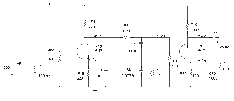

Ho assemblato un pre fono come da circuito allegato
Vorrei aggiungere una sezione di una 6sn7 con uscita catodica....qualcuno puo'darmi una mano?Il circuito e'funzionante forse abbinata alla mia stanton 681 il livello d'uscita e'meno del previsto ma va bene cosi.
In realta' senza modificare il circuito originale ho gia collegato la volo una sezione di una 6sn7 con Vd=270V rk=22k Ck=2uF ma il suono non convince
Un saluto

uscita catodica e ck?
c'è qualcosa che non torna.
se ti serve un uscita a bassa impedenza potresti mettere come ultimo stadio un SRPP.
se ti serve un'po di guadagno in più, giusto un'po, prova a caricare le valvole con dei generatori di corrente (CCS).
Originally posted by marziom - 12/12/2007 : 10:08:45
...o ripensare quella rete RIAA ; )

Ciao a tutti e grazie per la risposta
Chiedo scusa ck e'un errore...2uF in uscita dal catodo con a massa 470k
Se riesco dopo faccio una foto,il mio problema che vorrei abbassare l'impedenza in uscita e alzara un po'il livello del segnale pensavo ad una 6sn7 in cascata ma mi troverei con 4 sezioni in serie!!
La rete riaa cosi a orecchio mi sembra buona..e'sbagliata?
Un saluto
Paolo

ti basta un SRPP sull'ultimo stadio?

Ciao a tutti
Dopo varie prove ho collegato al circuito che ho allegato la sezione di una 6sn7 con uscita anodica...senza modificarlo..ci siamo il livello ora e'ok il suono bello corposo ma ho dei dubbi sul collegamento:
1:Uscendo di anodo dalla 6sn7 l'impedenza di uscita penso che sia di 20K.. ma all'scolto non mi accorgo di niente..niente taglio delle alte frequenze cosa faccio lo lascio cosi'?
2:Posso eliminare il condensatore da 2 uF del circuito visto che ho un'altra sezione di un triodo in modo da avere meno componenti possibili?
Un saluto
Paolo
Posso suggerirti di ispirarti a questo pre phono?
Usa le stesse valvole che usi tu e dovrebbe avere più guadagno (non ho effettuato simulazioni, però, il mio è un suggerimento "ad occhio"), inoltre c'ha pure l'uscita catodica già pronta in accoppiamento diretto.
http://www.hagtech.com/pdf/cornetoctal.pdf

1: si, se ti piace....l'impedenza alta però potrebbe darti problemi di interfacciamento con qualche ampli e grossa sensibilità ai cavi di interconnesione.
2: no, se no porti la tensione anodica in griglia
