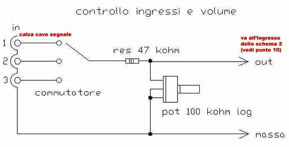

vorrei fare una verifica di come collegare il potenziometro di ingresso.
Io normalmente collego il segnale di imput sul primo pin, l'output lo prendo dal pin di mezzo e il terzo pin lo metto a massa.
In tutti gli ampli che ho costruito ho sempre notato il problema del ronzio (molto leggero peraltro) che aumenta fino ai 3/4.
Passato questo punto sparisce completamente.
Cioe' a massimo volume non ho pu' alcun ronzio.
Ho poi notato su audiocostruzioni.it un modo di collegare il potenziometro che non conoscevo.
Ecco la foto
Cosa ne pensate?

Lo schema presentato su audiocostruzioni, è quello proposto su TNT per l'insulto integrato intanto puoi leggere lì i motivi della scelta.
Purtroppo non avendolo realizzato non ti sò dire di più.
Marco.
Per quanto ne sappia NON risolve comunque il problema del ronzio captato a metà manopola (problema che ho anch'io in uno dei miei amplificatori). Questo problema (mi pare ne abbiamo già parlato?) deriva dal fatto che l'impedenza verso massa del nodo d'ingresso del circuito è massima proprio corrispondentemente alla posizione mediana (elettricamente) del potenziometro, e NON, come verrebbe da pensare, quando il pot è al massimo volume (poichè in quel caso è "shuntato" dall'impedenza d'uscita dello stadio precedente...).
Soluzioni? Abbassare l'impedenza del nodo (pot di valore più basso, etc etc), prestare più attenzione ai trasformatori fili che possono emettere forti campi elettromagnetici (cablaggi filamenti...), mantenerli distanti, solite precauzioni insomma.
