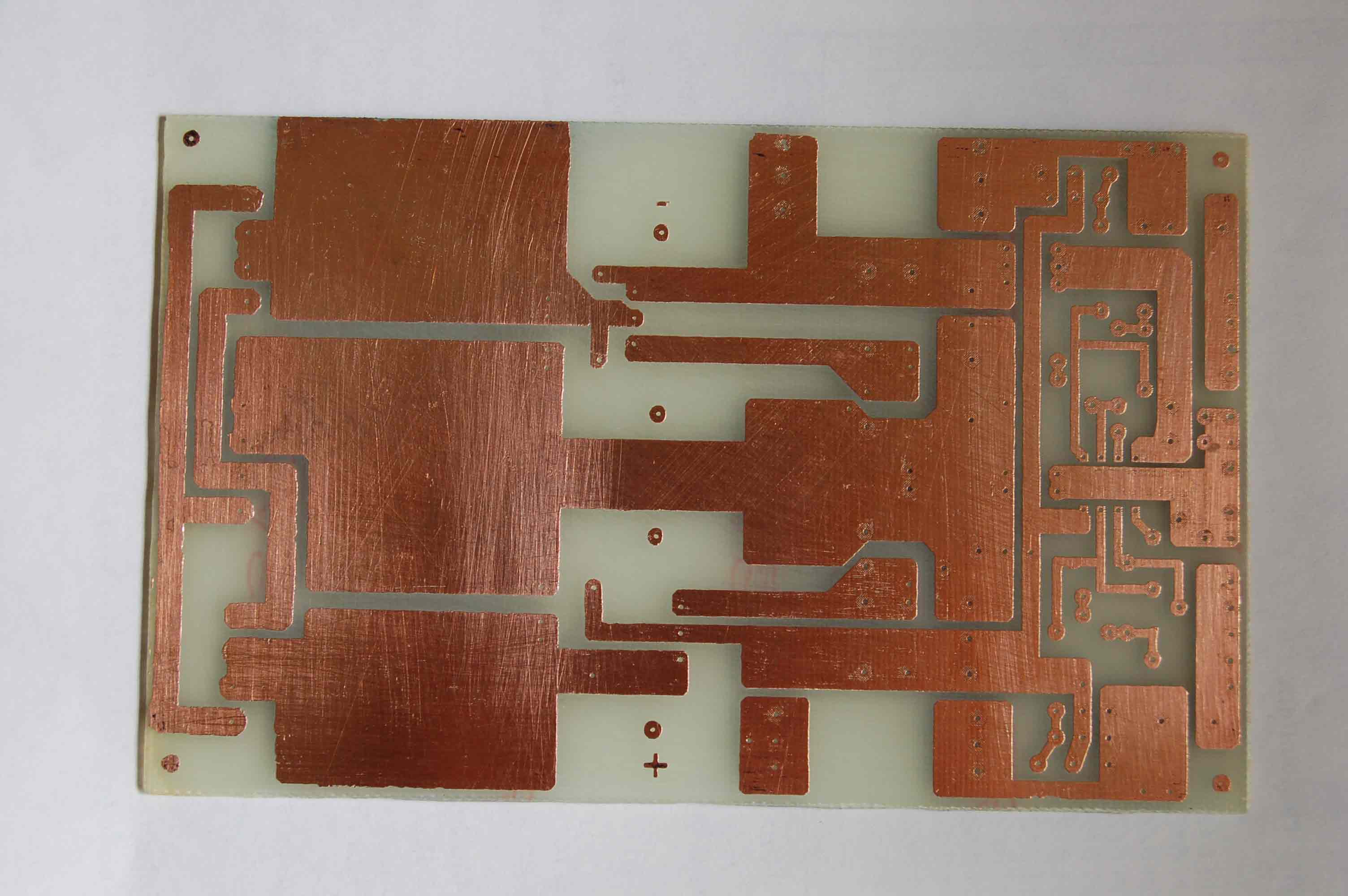

Ecco la mia prima pcb con quel metodo. Discreto il risultato
Occorre pressare bene il foglio stampato con la stampante.
Mi sono procurato un bromografo, in ogni caso: autocostruito da un amico che non lo usava più. Ben fatto, piano di vetro sufficiente per un foglio A4, 8 lampade Hitachi (4 sopra e 4 sotto, posso fare pure le doppia faccia).
Stamattina ho fatto qualche prova per capire le dosi di acqua e soda, il tempo di esposizione, etc etc... ho visto che questo bromografo è molto potente, con un lucido l'esposizione è questione di poche decine di secondi. Con della comunissima carta bianca invece, stampata a getto d'inchiostro, l'esposizione si assesta tra i 4 e i 5 minuti. I risultati sono già decenti, vedremo più avanti di fare un circuitino di prova giusto per testare questo metodo.
Non sono venute tanto male tutto sommato!!! :D 8)

Isomma + o -
io avrei fatto di peggio; )
complimenti
p.s le foto sono un pò sfuocatine o ti trema la manina :oops:
scherzo
Mario Nicodano
Originally posted by nicomario - 09/06/2007 : 09:42:23
Sfido io, abituato con la reflex ottica, e il treppiede, a fare le foto con un cavolo di telefonino, riesco a malapena a tenerlo in mano :(
che sarebbe? il nuovo pre?
