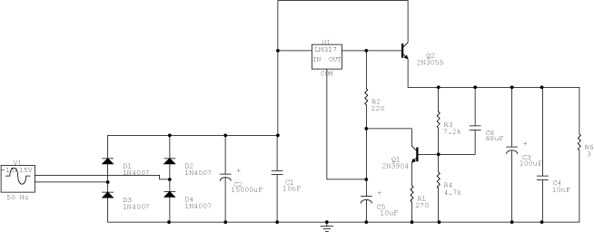

sto provando a realizzare una schedina generica per alimentare i filamenti delle valvole, nulla di che il solito lm317, solo che vorrei predisporre la scheda per gestire correnti più alte.
Nel datashett del regolatore c'è un circuito apposito, ho provato a simularlo ma i risulati sono pessimi....mi trovo con un casino di ripple in uscita.....
allego lo schema (copiato dal datashett)
chi mi sa dire se e perchè c'è qualcosa che non va?

lo schema....

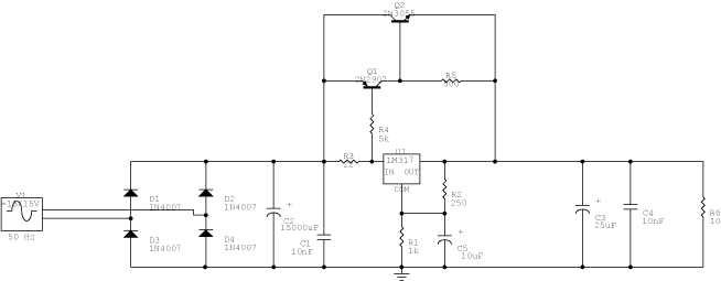

Messaggi: 3257
Been thanked: 4 times
questo invece mi simula....
6,3v 2A, con rampa ritardata a 2-3 sec.
mmm.......voglio vedere come si comporta in fatto di stabilità e reiezione al rumore.....
domani ci lavoro.

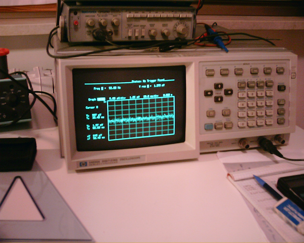

Ti posto una foto (poco chiara come sempre) del mio alimentatore basato su LM1084 ... nulla di trascendentale: si tratta di CLC ed LM1084 che regola la corrente del filamento della valvola (DHT, in questo caso la 813 a 5A). Come detto imporre la corrente evita anche la "botta" inziale al filamento.
OH! Attenzione alla dissipazione termica del dispositivo. Suggerisco inoltre anche di usare un CLC prima del regolatore e che questo veda almeno 2V tra in ed out. Dopo qualche tentativo io mi sono fermato a questa soluzione. Nel caso di triodi (sempre a riscaldamento diretto) a bassa corrente (la 801A nella fattispecie) uso due regolatori in serie: il primo regola la tensione (o se vuoi la la stabilizza ad un valore sufficientemente alto) ed il secondo la corrente.
La scala è 5mV/div e 20ms/div.

Ho provato il circuito postato e funzia....
intanto, riallacciandomi alla domanda iniziale, ho scoperto che la corrente erogata per i filamenti e di 1,76A quindi tranquillamente nei range del trafo.
Per il momento è tutto cablato in aria....ma dovrò preparare il CS....
