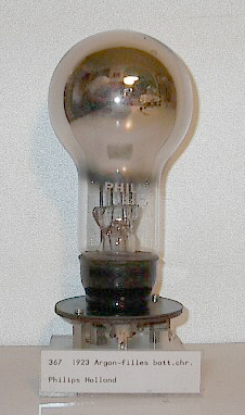

Dove posso trovare questa bella, particolare e rara rettificatrice???
Mi potete aiutare??? Mi serve per raddrizzare la tensione dei filamenti (12,6).
1923 Philips 367 Full Wave Rectifier
Salvatore

Se cerchi proprio quella non saprei cosa dirti.
Se vuoi una soluzione "facile" puoi cercare i tungar.
Ne trovi in giro per le aste, o su qualche negozio on line.

Ho provato ha fare un ricerca, sia su ebay.com, sia su ebay.it, e o cercato valvola 367 Philips e ho cercato anche le Tungar, però non ho trovato niente.
Ho cercato anche su audiokit.it, tubes.it, digitex.it, e distrelec; senza nessun risultato.
Mi sa che sono rarissime per questo ho messo il post per sapere se qualcuno li ha comprate e dove.

Vabbè, non è roba che si trova così facilmente.
Come per tutti gli oggetti NOS rari, si "vive alla giornata", nel senso che bisogna attendere cercando, ed approfittare delle giuste occasioni quando capitano.
Comunque, dai un'occhiata qui:
http://www.electrontube.com/servlet/the ... Categories

Ho ridato un occhiata su ebay. cercando tungar... Qualcosa ho trovato, ma nelle foto, mi sembrano messe male!!

Ci sono i thyratron. Mi viene i mente la WE355A. Ma hai in mente di quanto costa fare una cosa del genere?

Cosa sarebbero i thyratron??
E questa WE355A, cosa è??
Sono sempre rettificatrici??
Ma su ebay non si trovano....

Le WE possono costare anche molto (20USD l'una come media). Poi serve il trafo di alimentazione (assorbono un 15A come minimo per il filamento), poi le induttanze per il filtro ed i condensatori. Secondo me ti partono 150euro per ogni 12.6V. Ma poi servono per valvole con filamento e catodo separati?
Non è detto che i risultati siano migliori dell'accensione in AC oppure rettificata e filtrata con bacherozzi.

1) A livello costruttivo, tecnico e prestazionale, che differenza c'è fra una induttanza d'alimentazione e un'induttanza da crossover?
Se non sbaglio, entrambi sono costituiti da un avvolgimento di rame in un nucleo in ferrite.
2)E' solo una miglioria, male non le può fare!
Anzi forse è meglio alimentarla in continuo cosi si evitano a priori ronzii e disturbi vari.
3)Questo non ti so dire non sono ne un tecnico ne un ingegnere, ma sono un appassionato di alta fedeltà.
Lo spreco di energia, il calore, lo spazio, il peso etc... è un problema che per me non lo sussiste.
Poi secondo me non ha importanza che una rettificatrice alimenti i filamenti di una 211 o di una 6SN7, il suo compito e solo quello di raddrizzare come fanno tutti i diodi punto e basta!

1) No. Sono diverse (molto) per costruzione, prestazione e materiali.
2) E' una miglioria marginale. Ma questo forse conta meno, se ti diverte provaci ... ci tiri fuori solo un pò di sano divertimeno e basta.
3) Non basta essere appassionato di alta fedeltà, due conti bisogna saperli fare anche perchè ci va di mezzo anche la salute o la vita con questi giocattoli.
Sull'ultimo punto non commento. Se provi a dare un occhiata ai miei vari thread su questo forum ci trovi un certo numero di alimentatori in continua per valvole (ma con raddrizzamento a stato solido). Almeno ti fai un idea, riadattare tutto per una rettificatrice temoionica è più o meno semplice.

Che importanza ha se una rettificatrice tungar o una 367 Philips alimenti i filamenti di una 6SN7, di una 211 o di un caricabatterie?! Perché se non sbaglio venivano utilizzati nei caricabatterie...
E' un diodo che deve raddrizzare solo la tensione, come tutti i diodi.
No, usa la stessa alimentazione per tutte e quattro le valvole (6SN7), collegate in serie parallelo per alimentarle a 12,6 volt

Ha importanza perchè un oggetto di solito si usa per uno scopo ben preciso. Per ottenere un tipo di risultato, insomma.
Su un carica batterie, all'epoca aveva un senso(oggi no)
Sui DHT potrebbe avere un senso(non è detto).
Su delle 6SN7 ha molto meno senso.
Detto questo, vai tranquillo!
Ti appoggio idealmente.
Sei un DIYer, no? Sperimenta pure.
Have fun!
8)
P.S. un consiglio: usa i tungar.
Ricordo uno scritto in rete di Andy Grove(Ankoru) dove parla di voler usare gli Ediswan 68506.
(certo, sempre di DHT si parla...300B, 845...)

Se proprio vuoi incaponirti ad usare delle 6SN7, non usare delle 6SN7: se le hai rivendile ed acquista delle 6F8G, fanno piu` scena. O anche delle 6J5G, ma ormai sono costosissime, a trovarle buone.
Munaretto usa le 367 sulle 211 perche` gli servono 65w per i suoi filamenti, per una 6SN7 ne servono 7,5w: questo ti ha detto MBaudino (e probabilmente per cosi` basse correnti le 367 non saranno 'sto granche`).

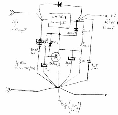

<filtri a iosa> nel senso di non lesinare sul filtraggio della tensione dei filamenti. Con PSU Designer II puoi fare tutte le simulazioni del caso, variando induttanze, condensatori, numero di stadi ecc.
<moltiplicatori di Capacità>: un circuitino a stato solido (s.s.) che ti moltiplica '' l' efficacia'' della capacità di un condensatore, quasi come avesse un valore multiplo di quello reale. Frequentemente usato da Nardi su CHF. Non stabilizza, ma migliora il livellamento e forse anche il filtraggio.
< rampa> nel caso di alimentazioni stabilizzate IN TENSIONE per i filamenti ( stabilizzazione: alcuni la preferiscono, altri la detestano) a volte si usa un piccolo gadget (un elettrolitico ed un transistor) messi nel circuito, con lo scopo di far crescere lentamente la tensione applicata ai filamenti (diciamo in 20-60 secondi). Lo scopo è quello di evitare stress alla valvola; la resistenza a freddo di un filament è molto inferiore a quella a caldo. Il risultato è una botta di corrente all' accensione, che non fa bene alla valvola. Secondo alcuni (es. MarioValvola), alcune valvole NOS hanno il filamento molto delicato ed usare una rampa di accensione è un sistema per allungarne la vita. Nel caso di valvole costose ( o perchè rare o perchè selezionate correttamente) direi che è un utile accorgimento. Alcuni scelgono di alimentare a corrente costante i filamenti.
DHT. direct heating triode. Triodo con catodo a riscaldamento diretto, ovvero il catodo è costituito dal filamento stesso. Nella 6SN7 , a riscaldamento indiretto, il catodo è separato dal filamento, che è usato come semplice riscaldatore. E' per questo motivo che non mi farei troppe paturnie su come raddrizzare la corrente di filamento.
Non ho schemi o link

Inviato: 30 gen 2008, 23:34
da MBaudino
può non avere senso anche per le valvolone :D :D , l' esoterismo per alcuni può anche essere un alimentetore ad alta frequenza a stato solido.....
Saluti, Stefano
Originally posted by Dragone - 30/01/2008 :  17:09:03
Ho presente sia la soluzione di Ansaloni (Q. di CHF) che cose analoghe in rete.
Non ho idee e meno ancora esperienze in merito. Annoto solo che:
- alcuni sostengono come assolutamente indispensabile che un TU sia lineare fino a 100 Khz
Originariamente inviato da MBaudino - 30/01/2008 : 17:19:39
Fammi capire sta cosa,
la rampa è costituita dal 7812 più un poly da 100nf come antidisturbo? Oppure è un'altra cosa?

Inviato: 31 gen 2008, 01:09
da Giaime
Salvatore
Originally posted by lord_orione - 30/01/2008 : 17:41:23
Non c'entra niente il 7812, se uno dice transistor + elettrolitico non vuol dire regolatore integrato + condensatore plastico :D
Il funzionamento di una rampa in un regolatore lineare di tensione è semplice. Di solito questi circuiti consistono in un riferimento di tensione (ad es. un diodo Zener), un amplificatore differenziale, e un elemento attivo di regolazione (il transistor posto sulla linea di alimentazione). L'amplificatore differenziale tiene sotto occhio l'eventuale differenza tra il riferimento di tensione e la tensione d'uscita (opportunamente scalata per renderla comparabile col riferimento di tensione), e corregge l'operato dell'elemento attivo di regolazione per cercare di annullare la differenza tra il valore effettivo della tensione d'uscita e il valore "voluto" :)
In questo circuito un effetto "rampa" si può ottenere ad es. impedendo che all'accensione il riferimento di tensione schizzi subito al suo valore nominale, ma invece segua una rampa crescente: l'amplificatore differenziale cercherà quindi di riprodurre all'uscita una versione eventualmente amplificata della tensione sul riferimento, che variando a rampa, farà variare a rampa pure l'uscita.
Puoi dare uno sguardo alla AN-1148 di National che tratta proprio del funzionamento dei regolatori di tensione integrati. Poi c'è anche il Linear & Switching Regulator Handbook di Onsemi (che puoi trovare qui) che è un'ottima guida introduttiva. Chiaramente bisognerebbe avere perlomeno le basi dei semplici circuiti a transistor...
Inviato: 31 gen 2008, 02:57
da MBaudino
Rampa. Io pensavo ad una cosa del genere, by Aloia su un vecchissimo numero di suono.
MauroImmagine
MauroImmagine
Originariamente inviato da MBaudino - 30/01/2008 : 20:57:05
Ma...
Non mi piace tutta sta robba per un valvolare...
Lo alimento nel modo più semplice possibile, ormai sono deciso!!
Penso che non serva a niente che la tensione cresca o tutta in una volta, o "rampa"!
Corregetemi se sbaglio... 8)
Salvatore
