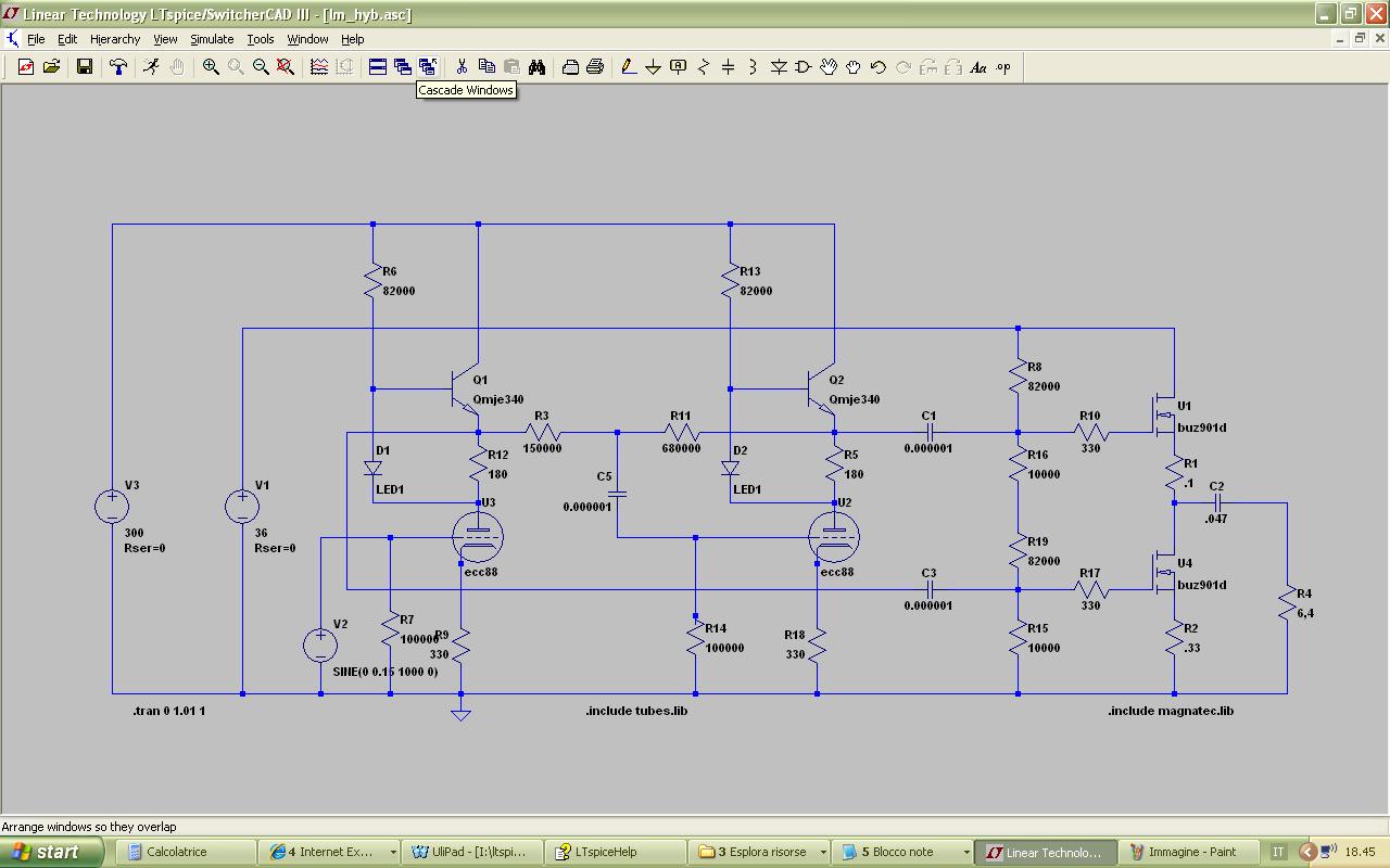

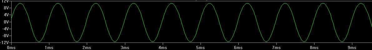

Non avendo tempo da perdere oggi pomeriggio l'ho perso così:
Che ne pensate?
Nelle figure siamo quasi al clipping.

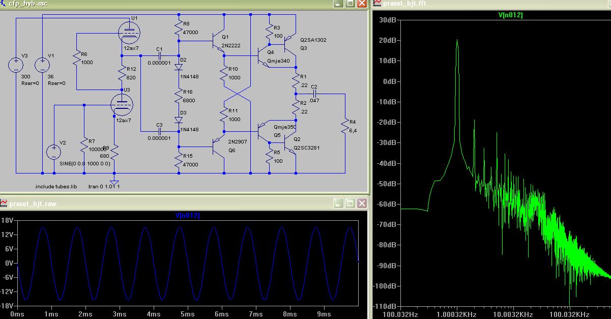

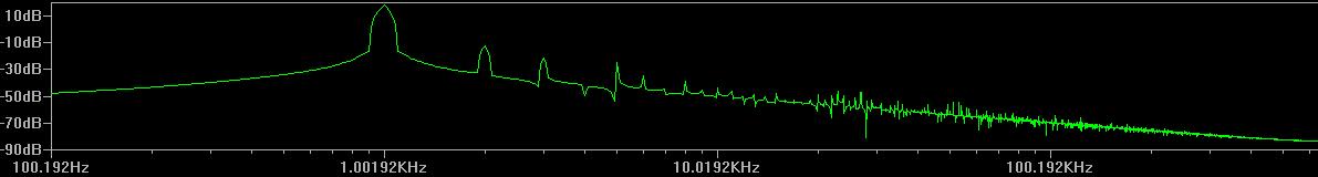

Bah, se non interessa a nessuno questo è l'ultimo post che faccio a proposito di questo argomento e ci lavoro da solo.
Comunque per chi crede che una coppia BJT, in una topologia complementare, rispetto dei MOS in topologia asimmetrica, possa andar molto meglio (nonostante abbia ottimizzato molto meno, direi lo fatto a tirar via) beh devo dire che posso cominciargli a dar ragione:
Buonanotte (visto l'orario),
NB. entrambe le configurazioni hanno zero feedback globale.
PS. se sostituisco i 3281/1302 con i 3055/2955 diminuisce la 2^ armonica (miglior complementarità?) e aumenta di molto la terza (maggior distorsione intrinseca?) comunque restiamo sui -40db rispetto la fondamentale.

Nel secondo schema io proverei qualcos'altro rispetto alle 12ax7, magari una 12BH7.
