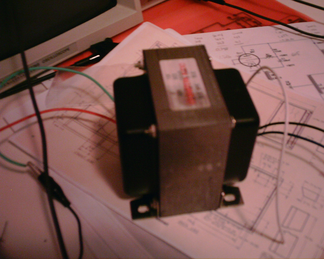

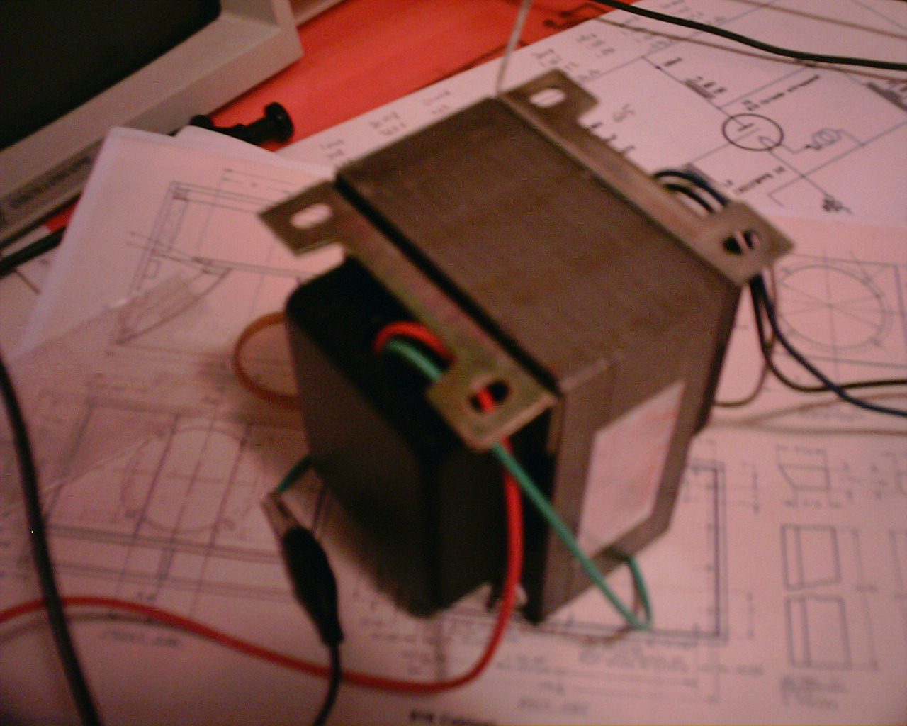

Ecco un paio di foto dei trafi Eastern Audio made in Honk Kong che mi sono arrivati. Si tratta di un modello SE 10k:8 dato per buono per la 211 ... comprato su ebay da un certo Lawrence per 80-90USD la coppia. Ci hanno messo un bel pò ad arrivare.
Le mie foto sono come al solito sfocate ...
Non sono indicati dati di targa sullo scatolo se non un generico 150VA ... il trafo ha prese al primarion per 10K e common ed al secondario 8/4/common.
Un pò di numeri (tutti da prendere con il circa) con segnale di pochi milliwatt in uscita.
20Hz:-0.6db
20kHz:-1.2db
Impedenza primario misurata 1kHz: 11.2k
Induttanza primario (no DC): 150H!!!!
Quadra 1kHz: Ok
Quadra 10kHz: vabbè ... non ha particolari oscillazioni ma è un pò a panettone
L'induttanza così alta mi lascia molti sospetti. Tempo fa ho letto un post su AA sullo stesso trafo e le misure riportate lì davano 110H. No traferro.... direi che ci risiamo.
Dovrei disassmblarlo e rimontarlo con un pò di gap ... umpf ... oppure lo uso come parafeed??
I fili sono stranded e dati per 600V ... non sono sicuro dell'isolamento delle bobine. Se volete altre info chiedete.
La finitura lascia a desiderare ...
