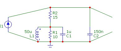

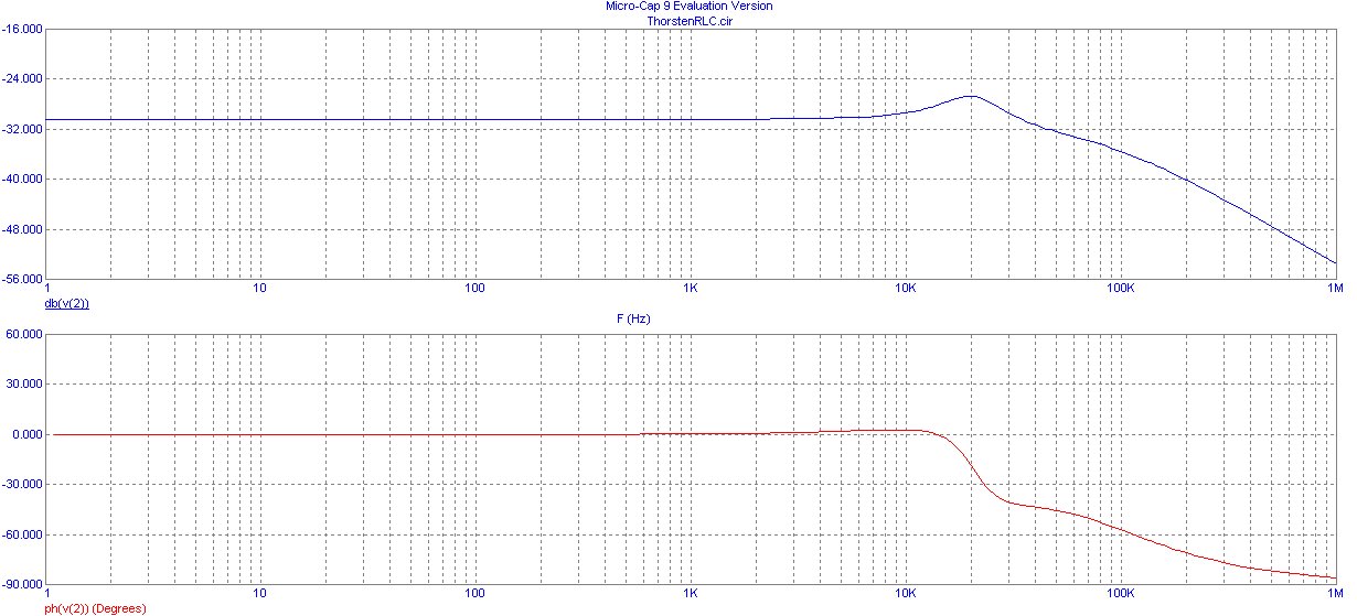

stavo pensando di inserire la compensazione senx/x nel caso decida di utilizzare il modulo in zero oversampling (data la "qualità" del filtro digitale del CD723 che non sembra essere al top).
La cella è uguale a quella proposta da Thorsten per lo stadio con le E88CC, ovviamente scalata (qui uso R di I/V più bassa)
Rispetto allo stadio prima citato, adesso entro in un trafo invece che in una alta impedenza (griglia della E88CC), per cui bisogna tener conto del "carico".

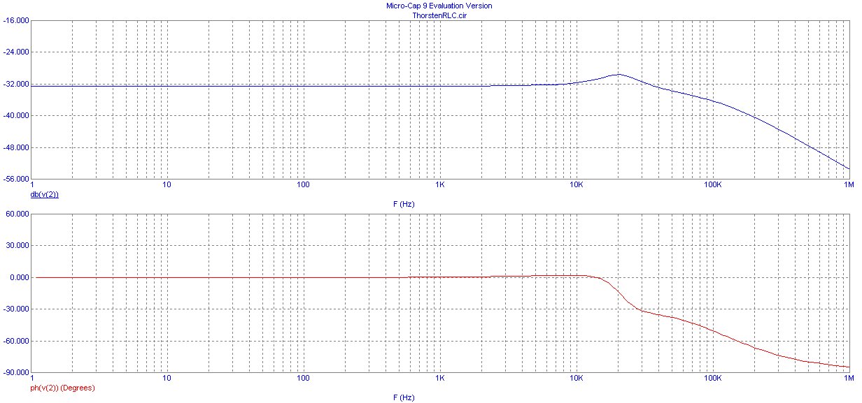

Ho simulato la risposta in assenza di carico e con carico di 50 Ohm e le cose "funzionano" ancora (seppur con qualche ovvia differenza di ampiezza), ma vorrei capire se posso considerare almeno in prima approssimazione l'impedenza vista dal primario come fosse resistiva.
Ricordo che il trafo è in configurazione 50 Ohm-75k e sul secondario abbiamo una R da 82k.
La Rdc del primario è 7 Ohm, del secondario non mi ricordo ma circa 1-2k
