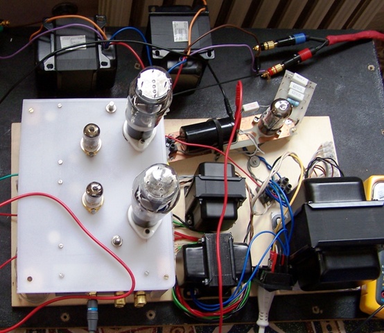

ciao, tecnicamente non sono per niente preparato ma se vuoi qualche scambio di imppressioni io ho costruito
questo con i tuu consigliati da questo forum.
A parte un leggero ronzio imputabile, penso, alla pcb fatta male, (mio errore) posso esserne soddisfatto.
buona serata

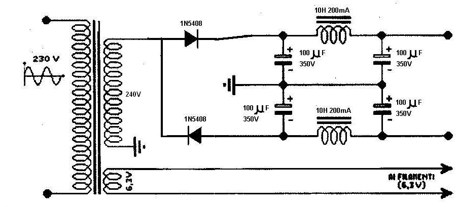

270VAC potrebbero starti strettini. La 2A3 ha bisogno di 250V tra catodo ed anodo e 50V tra griglia e catodo che fanno 300V in tutto. Mi sa che alla fine polarizzi il driver a tensioni molto basse. Dovresi forse usare il voltage doubler nell'alimentazione (ma a me non piace).
Inviato: 23 gen 2008, 01:51
da mark129
Originally posted by gluca - 22/01/2008 : 19:38:31
Perche`? Il duplicatore non e` poi peggiore di un graetz.
Marc1
Inviato: 23 gen 2008, 02:04
da gluca
E non c'è nulla di male neanche nel Graetz. E' solo la impedenza che aumenta, ma è un male minore.
C iao

ciao, io ho preferito comprarli qui sul forum scrivi a MRTTG in breve te li fa avere senza grossi sbattimenti
io da buon braccino ho preso quelli con i lamierini a forma di E, (mi son pentito) ti consiglio quelli a C che costano poco di più...
spero di esserti stato d'aiuto

E' passato un po' di tempo, ma sono ancora qui con questo coso.
Ho fatto alcune modifiche al circuito Shishido originale ed espongo ai vostri commenti il risultato che considero, a questo punto, pressochè definitivo.
Niente di che eh, le modifiche sono state (in ordine di "beneficio sonico"):
- Aumento carico TU che è passato a 4,7K (TUU);
- Alimentazione ridisegnata con raddrizzatrice 83;
- LED sotto il catodi del driver.
Il TA non è qui disegnato in assetto definitivo in quanto vorrei avere un TA separato per le uscite a bassa tensione col quale a poter preriscaldare i soli filamenti della 83.
Giupo.
Re: 2A3 Loftin-White
Inviato: 17 ott 2010, 12:10
da mariovalvola
Come si comporta in alto?
Prova a non riferire a massa il secondario. (oppure riferiscilo in modo diverso) .E' un giochetto che facevo secoli fa (me lo ero pure dimenticato) e riproposto, da alcuni frequentatori di "spicco" di questo forum, relativamente da poco.
che LED hai usato?
Perchè non metti uno Zener (o altro "CVS") anche sotto al catodo della finale?
BTW: tu verrai al
Bottom Audio 2010 e ce lo farai sentire, vero?
