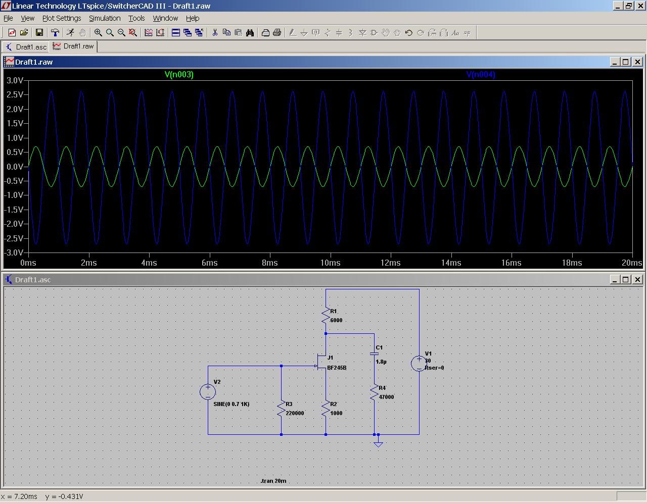

Sto facendo un circuitino di prova.
In LTspice non c'e' il modello del fet suggerito da Piergiorgio.
Come ci si comporta in questo caso?

Messaggi: 1062
Messaggio da gserpentino »
Ce l'ho Fataaaaaaaaaaaa...!!!
Siiiiiiiii..... ma vieniiiiii...ma chi sonooooooooo.....
funzionaaaaaaaa....
hem .... dicevo ... devo perfezionare il modello ma comunque
funziona...

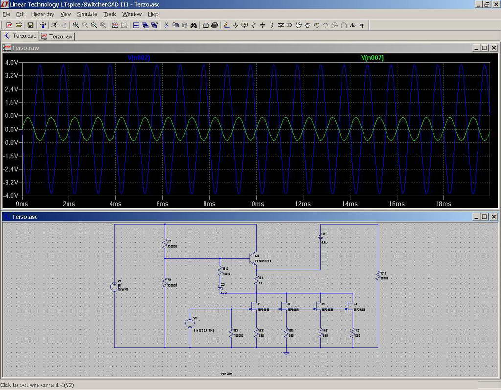

Ecco il circuitino di cui avevamo parlato.
Si accettano suggerimenti per proseguire.

Messaggi: 1062
Fatti un po' di giri.
Il circuito postato da Piergiorgio, rispetto ad un circuito con 4 bf245 in parallelo e uscita di source (quindi senza il Bc639) presenta la stessa tensione di uscita ma doppia corrente
Vout picco picco di 4V (+ 4V - 4V).
Quindi presenta un guadagno di 5.
Per il circuito di Piergiorgio 200microA picco picco
Per l'altro circa 100 microA picco picco.
Tutto questo se non ho sbagliato qualche cosa.

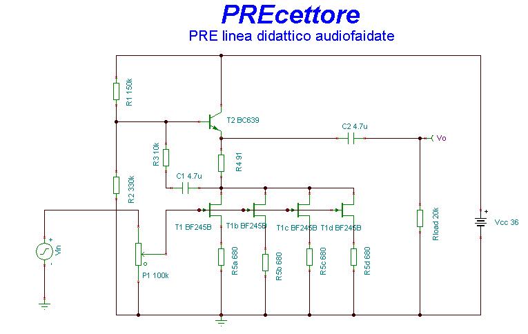

Messaggi: 8121
Been thanked: 67 times
amplifica 2,8.
e l'ìimpedenza di uscita?
la banda passante?
il PSRR?
che ci sta a fare R3?
e R4?
come sono dimensionate R1 e R2?
(la bicicletta l'hai voluta, hai pure insistito..., 'mo pedala :D )

Messaggi: 8121
Con la mia simulazione (sempre se non ho cannato qualche cosa, questa peraltro molto facile) mi risulta 5 come fattore di amplificazione.
Originally posted by gserpentino - 07/06/2007 :  22:41:19
Scusa ho sbagliato io, ho fatto girare la simulazione con il potenziometro del volume a metà corsa :oops: Gain 5,6. Con 1 Vpicco (0,707Vrms) mi dà 3,97Vrms out ad una THD di 0,075%
Allego file Tina, SPICE che uso io :
Immagine Attachment: PREcettore.zip ( 8744bytes )
Una versione free di Tina è fornita da Texas Instrument
Giocando con il valore di R4 si puo' ottenere il decadimento spettrale desiderato della THD, con R=47ohm si ha un decadimento monotono delle armoniche. R3 setta guadagno e banda.
Il circuito sembrava banale, ma potrebbe riservare delle sorprese.
E' un circuito reazionato? Non saprei dire...
