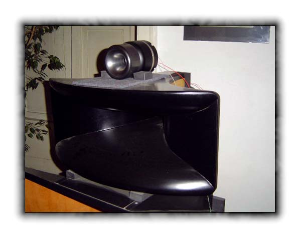

io ci stò ancora ragionando, la fresa ormai è fatta finita e pienamente utilizzabile, chiaramente devo farla in almeno 4 pezzi e poi assemblarla, ero quasi partito con la realizzazione in faggio ma poi il falegname mi ha sconsigliato di farla in un unico pezzo per vari problemi, la soluzione semplice e funzionale è il multistrato, devo vedere quanto mi costa e provo a fare qualcosa
una cosa del genere dovrebbe venire (la tromba è una tad non è una iwata)

ciao stefano,
praticamente hai optato per una semi-iwata (tipo fostex). L'originale Iwata ha i fianchi curvi. nella foto c'è quella realizzata da ciro marzio con cut-off 200Hz e fianchi curvi (naturalmente).
CHIEDO
con una CNC non è possibile realizzare una IWATA con fianchi curvi "fresando" 4 blocchi da incollare successivamente. Io vorrei realizzarla in grafite ad alta densità......a 30 Km da casa mia c'è la TOKAI carbon che vende carbon-block e grafiti di vario tipo. In questi giorni andrò ad informarmi sui prezzi di blocchi a parallelepipedo da lavorare in seguito con CNC. Altra strada da valutare per un preventivo è questa:
http://cvddiamond.com/machining-graphit ... ools.shtml
con il vantaggio di poter avere una ricopertura in diamante.
Se mi fornite i piani costruttivi posso farmi fare un preventivo per le lavorazioni in CNC di IWATA con fianchi curvi e cut-off 200.... sia in legno che in grafite..... ed in legno rivestito da fibra di carbonio.

con una CNC non è possibile realizzare una IWATA con fianchi curvi "fresando" 4 blocchi da incollare successivamente.[/img]
Originariamente inviato da salvatore - 06/02/2008 : 21:18:05
io voglio fare l' iwata originale, non la tad della foto, i disegni sono sull' audiophile sono stati anche postati in qualche discussione (non riesco a ritrovarla), il modello 3d l' ho già fatto e anche passato al cam solo che non concretizzo mai perchè continuo a cambiare idea.... purtroppo non ho una pialla altrimenti avevo già risolto visto che il massello senza passare dal falegname lo si trova grezzo, comunque a breve mi attrezzo....
Per realizzarla si può fresare la parte inferiore e poi incollare i fianchi fatti in compensato curvabile, oppure a listelli come fa ikarus, altrimenti si può fare anche tutta fresata da un blocco, solo che bisogna incollare i vari pezzi per orientare la vena nel modo migliore
Il carbon block lo trovo abbastanza inguardabile :D per fresarlo occorrono frese con impianti di aspirazione appositi, almeno così mi hanno detto
Le frese in policristallino del link che hai postato costano tantissimo, si utilizzano per fare le matrici per l' elettroerosione

quella postata è comunque la tromba iwata originale con la variante degli spigoli arrotondati, poi l' idea è stata bocciata perchè varierebbe la sezione della gola
