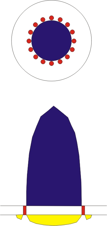

I goto hanno un rifasatore stranissimo con oggiva centrale e tanti piccoli fori circolari nelle immediate vicinanze di questa. tutto il resto è sigillato, quindi l'aria è costretta a passare da queste piccole aperture che nel SG370 sono del diametro di circa 5 mm. Inoltre i fori sono distribuiti in modo non perfettamente omogeneo ma, a mio avviso, non per scelta progettuale ma per imprecisione nella fase esecutiva...... i GOTO sono interamente realizzati in casa con torni e macchine manuali............. :?: Con dispositivi a controllo numerico si può migliorare il lavoro. Nonostante questo quei driver suonano divinamente:o.

Scusate, sono molto incuriosito dalla forma del rifasatore adottata in questi driver, ma nonostante la vostra descrizione non sono sicuro di aver capito bene come sono fatti, cioè si tratta di un' ogiva forata o di un' ogiva piena con una corona di fori esterna? Quale è la posizione radiale di questi fori rispetto alla membrana? Potete darci una descrizione più dettagliata?
Certo che se poteste fare un disegnino approssimativo anche a mano libera e postarlo sarebbe il massimo!!

Originally posted by Davide - 23/08/2006 :  14:35:04
Ciao Davide,
ti invio un disegnino, fa un pò schifo ma rende l'idea.
Le parti in blue, bianco e giallo sono piene, quelle in rosso rappresentano i fori. Le proporzioni non sono state rispetate per rendere il tutto maggiormente visualizzabile, inoltre le parti in giallo sono pura invenzione, nel senso che io non ho mai visionato la parte interna del rifasatore (quella che guarda verso la membrana) in quanto sia ALE che GOTO sigillano i dardi di fissaggio e la rimozione dei sigilli compromette la garanzia. Il rifasatore va letteralmente avvitato nell'aposita filettatura. Avvitando più o meno il rifasatore si può giocare sulla sua posizione rispetto alla membrana, il tutto va tarato con clio ed a orecchio sino ad allinearlo nel punto di minima distorsione (Notizie avute da Fabio Camorani). Questo lavoro di taratura lo eseguono in casa GOTO e, una volta tarato il tutto, il rifasatore viene fissato con appositi dardi che vengono a loro volta siggillati.
Se hai ancora difficoltà ad interpretare il disegno sono a tua disposizione per qualsiasi chiarimento.
Ciao Salvatore

Grazie Salvatore,
ora è sicuramente più chiaro. Da come hai immaginato tu la parte interna, sembrerebbe che la forma della membrana è del tipo di quella del WE 555, ovvero con cuspide in corrispondenza della bobina mobile e cupola rovesciata. Hai informazioni se è realmente cosi oppure se si tratta di un unico "dome" come nei "moderni" driver, ma con la parte convessa rivolta verso la gola (phase plug)?
Un' ultima cosa, dove si avvita il phase plug?
Da come lo hai descritto la distanza fra il phase-plug e la superficie della membrana dovrebbe determinare di fatto anche il volume della camera di compressione e quindi, variandola, dovrebbe - in teoria - variare l'andamento della risposta in frequenza in alto più che la distorsione che se mai è più legata al valore del rapporto di compressione ovvero il rapporto fra superficie della membrana e superficie totale delle aperure (fori). Forse ci manca ancora qualche informazione.... ma foto delle membrane ce ne sono?
Grazie ancora!!

Grazie Salvatore,
Grazie ancora!!

Originally posted by Davide - 24/08/2006 :  15:54:41
Ciao Davide,
la similitudine tra la membrana del WE 555 e quella di GOTO ed ALE è evidentissima, anzi GOTO afferma di essersi fortemente ispirato (io direi che ha spudoratamente copiato :D ) al WE 555 riguardo alla realizzazione della membrana. Infatti ALE vende nel sito tachyon delle repliche di tali membrane.
Concordo sulle tue valutazioni fatte a proposito delle variazioni di volume della camera di compressione correlate con la risposta in frequenza e distorsione. La versione modificate del TW ALE effettuata da Imai prevede interventi significativi in tale direzione, oltre alla realizzazione del tutto con carbon bloch e grafite ad alta denzità.
Purtroppo non ho foto della membrana, ma spero che fabio camorani si decida ad inserirle nel suo sito interamente dedicato a GOTO.
Ciao Salvatore.
